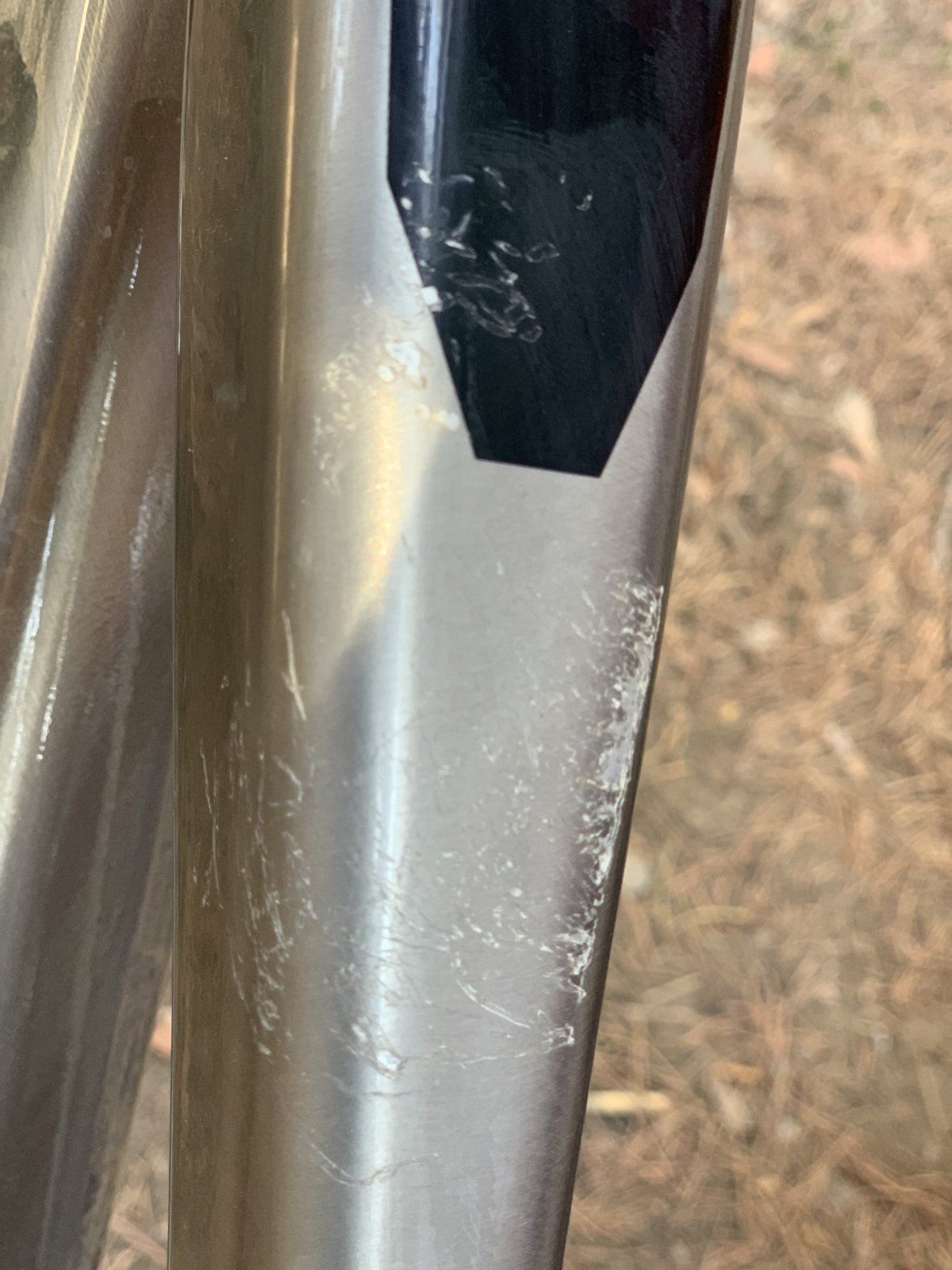

Hat jemand Erfahrungen mit Lack-Ausbesserung?
Mein Raw Titan hat in Punta Ala unschöne Macken auf dem Oberrohr vom Shuttlen davon getragen. Sehr ärgerlich.
Banshee Support (sehr schnell geantwortet) sagt, es gibt leider keinen Lack auslieferbar, mit dem ich das machen könnte. Des weiteren auch keinen Farbcode.
Sie verweisen auf Nagellack, den es ja in jeder erdenklichen Farbe geben soll.
Hat jemand einen Tipp zum Nagellack, oder eine Idee das fachmännisch reparieren zu lassen?
Lackierer misst Farbe aus etc...
Da befürchte ich jedoch zu hohe Kosten (für den Nutzen). Ich weiß es werden Macken dazu kommen. Aber ich schaue jedesmal beim daraufsetzen auf diese Stellen und es tut mir in der Seele weh ;)

Kann deinen Ärger gut nachvollziehen 😶 Eine perfekte Lösung hab ich leider nicht. Ich hab aber vor einiger Zeit ein paar kleinere Kratzer mit feiner Lackpolitur fürs Auto rauspoliert. Das dürfte in deinem Wahl sehr wahrscheinlich nicht ausreichen, aber es könnte zumindest ein Anfang sein.

das raaw ist ja nur klar lackiert. Versuchs mal mit polieren und dann könntest es ja beilackieren mit nem dunklen klarlack od nagellack
Aber ist das nur klar lackiert?
Sieht man nicht auf dem Bild unter der "silber grauen" Lackierung das wahre, rohe Alu?

Ich würde da auch erstmal mit einer scharfen Polierpaste wie rot weiß oder so ran gehen und schauen, was noch zu retten ist. Dadurch sollten sich die "Bruchkanten" des Lackes schon deutlich glätten lassen und alles weniger dramatisch aussehen.
Ich bin mir nicht sicher, ob es lackiert oder gepulvert ist, ich glaube ersteres, aber es ist definitiv eine leicht getönte klare Beschichtung, wurde schon des Öfteren hier diskutiert und von Bernhard bestätigt. Auch von Keith habe ich da mal was auf Facebook gelesen.
Meine Vermutung ist, dass bei dir die "weißen" Kratzer im Klarlack am meisten auffallen und mit Politur das ganze schon viel besser wird, allerdings könnte mit der Zeit das blanke Alu korrodieren und die Beschichtung unterwandern, sieht man teilweise bei älteren Banshee Rahmen auch ohne Beschädigung der Beschichtung.
Wenn meiner so aussehen würde, würde ich wohl zum Lackierer gehen (habe einen guten im Freundeskreis) und ihn bitten dass mit Klarlack auszubessern, wenn es möglich ist soll er ihn leicht abtönen.

Die Rahmen sind auf jeden Fall lackiert.

Technisch ist die Korrosion kein Problem, Alu bildet eine Patina, wie man es von Kupferdachrinnen auch kennt. Damit das Alu richtig aufblüht braucht es schon massive Mengen an Salzwasser... Andere Hersteller verkaufen Rahmen komplett roh, das funktioniert schon auch. Wenn man viel im Winter auf den Straßen unterwegs ist oder viel Schweiß drauf tropft hinterlässt das eben eine entsprechende Patina, die nicht jedem gefällt...

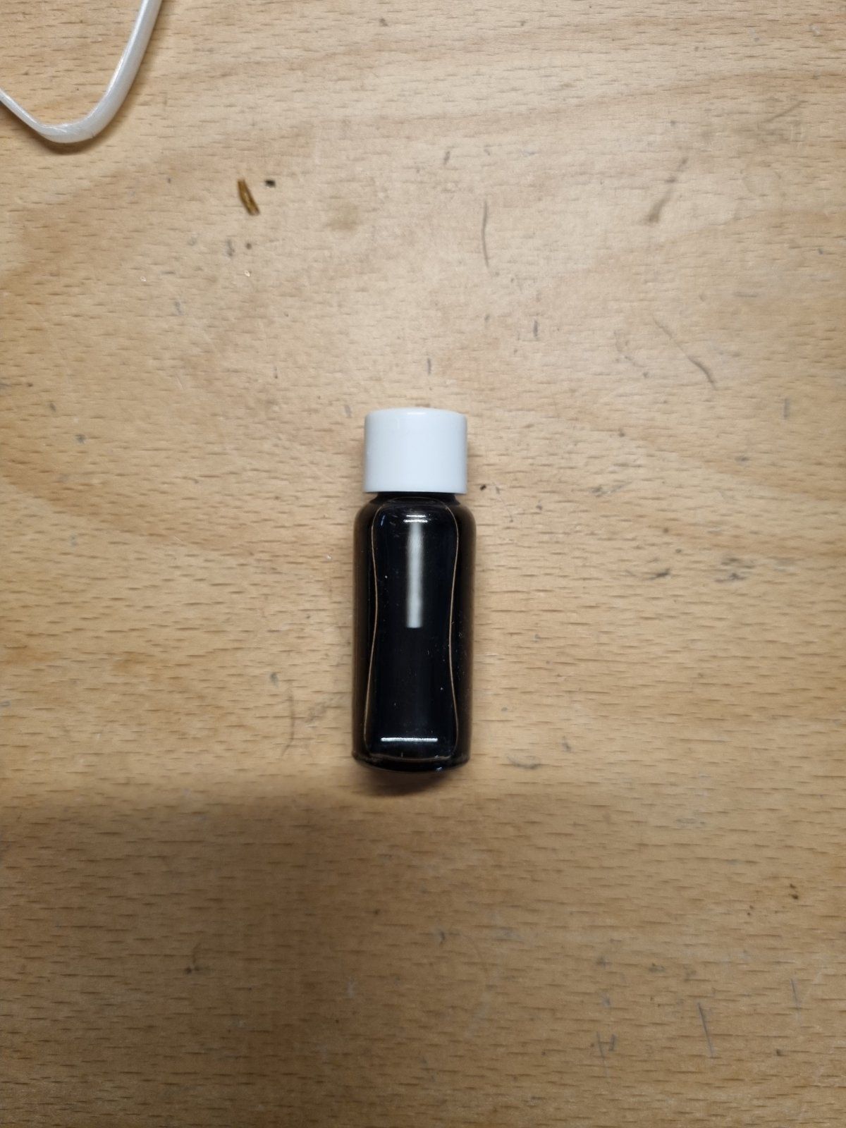

Diese Lackprobe war damals bei meinem gleben Banshe Rune auch dabei. Traf den Ton des Radls aber ungefähr so, ....hmm... nicht gut ;)
