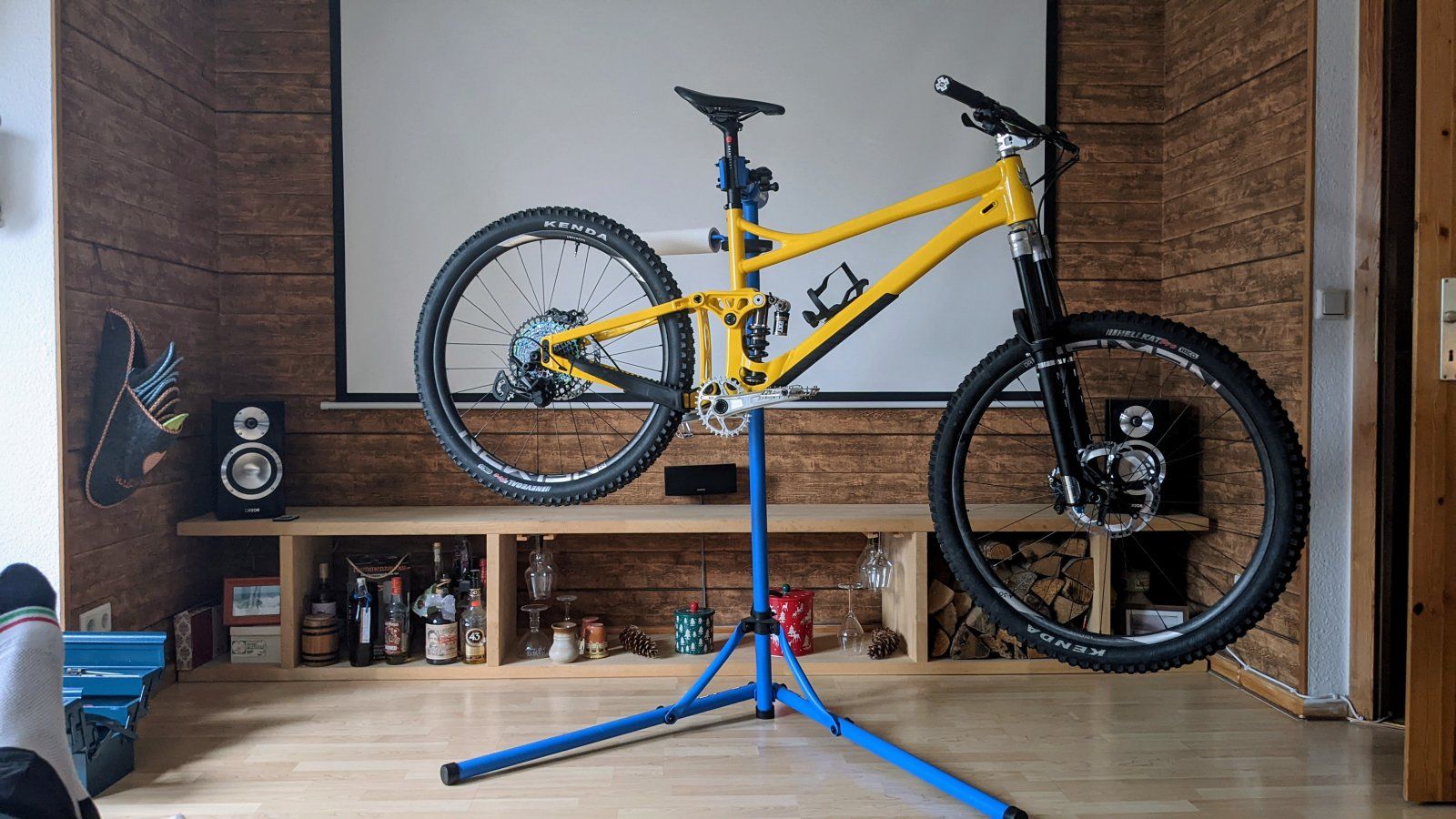

Was würdest du anders machen?
Oh…das ist Kleinkram, andere Bremsscheiben, anstatt gelb Toyota Landrover Sandfarben beige.
Bremsleitung/ Bremse hab ich bei Dir jetzt nicht auf dem Schirm… Bremse Hayes Dominion Stealth und Goodridge Leitungen.
Ich mag Deine Kurbel und die wäre absolut auf meiner Liste…Habe aber große Hoffnung auf die neue Unite Co. Kurbel, evtl. Für viele zu schlicht.
Aber Dein Rad ist der Hammer🤩
