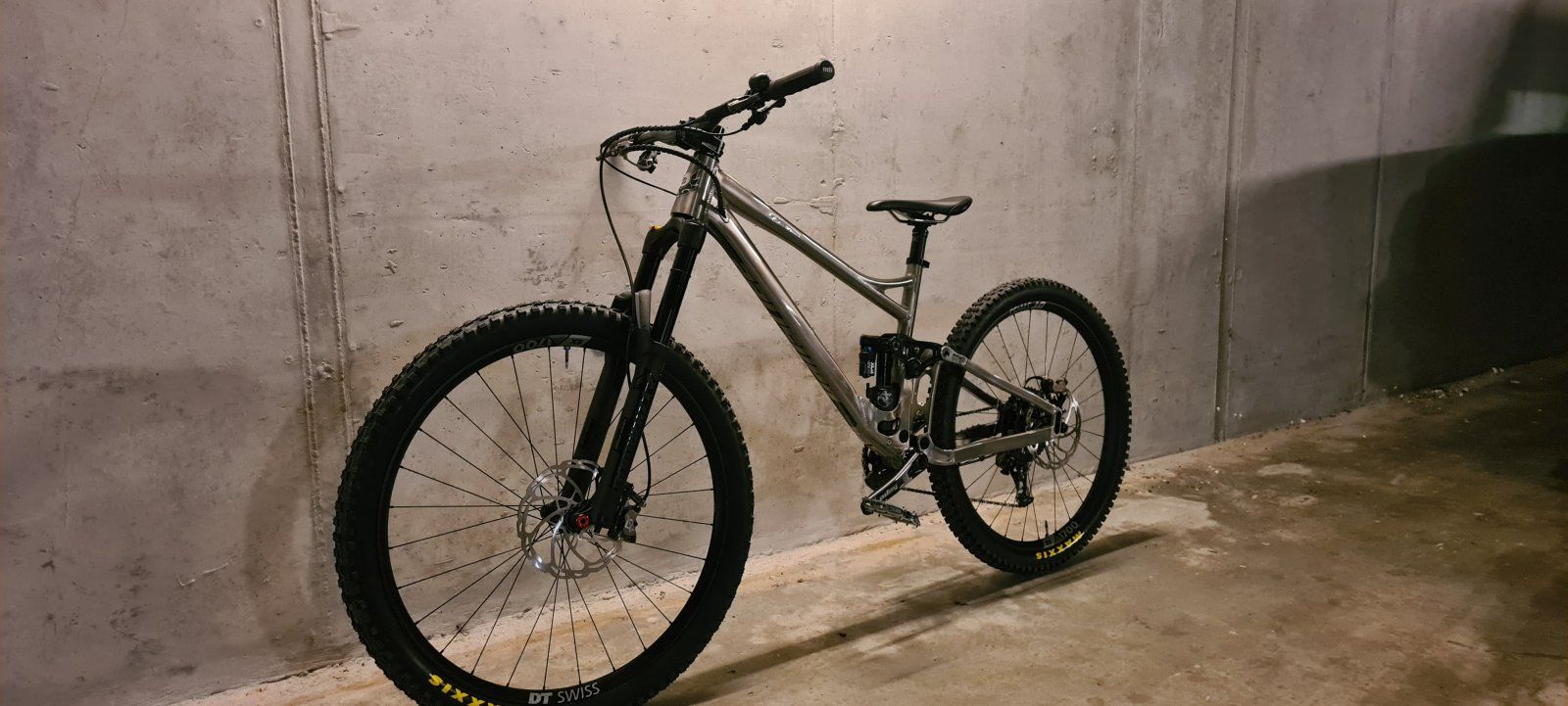

Nun ich hab da ein bestimmtes Endgewicht im Kopf und da ich sämtliche Teile außer dem Dämpfer ausnahmslos von meinem Prime V2 übernehmen würde, möchte ich eben auch wissen wieviel schwerer mein Banshee zukünftig werden wird. Da geht's mir nicht um 100 g aber durchaus um ein Viertelkilo.
Inkl iscg und dämpferschrauben, ohne lagerschalen
Dankeschön! Damit kann ich meine Tabelle vervollständigen! Interessant, ein XL scheint gleich schwer wie ein L zu sein.

250g sind bei 15kg nicht mal 2%. Das würde ich nicht spüren. Da bin ich mir sicher. Zumindest nicht am Rahmen. Aber mich würde wirklich dein Eindruck interessiern, wenn es fertig ist. Wie der Unterschied ist (Fahreindruck) und ob am Ende wirklich diese 2% noch interessant sind. Bitte halte uns auf dem Laufenden.

Ich bin Ü40 und trage mein Bike hin und wieder auch bis zu 1.000 Hm auf einen Gipfel hinauf. Ich spüre den Unterschied deutlich zwischen meinem 14,5 kg Stahl-Hardtail und meinem 15 kg Prime. Mit beispielsweise 15,5 kg könnte ich das Titan für diese Zwecke nur mehr schwer einsetzen.

Ich glaube es geht @petrol eher darum, wie sinnvoll es ist ein Titan aufzubauen, wenn es um 250 g mehr oder weniger geht. Der Rahmen ist so oder so eher auf der schweren Seite; warum sparst du nicht wirklich Gewicht und nimmst einen Rahmen der von Hause aus auch ein kg leichter sein kann?
Ja, das ist ein ziemliches Dilemma. Ist bei mir wohl eine Mischung aus Purist, Carbon- und Lackverweigerer und durchaus auch aus einer Überzeugund in Bezug auf die Haltbarkeit und Performance von Banshee-Rahmen heraus. Und auf Basis der Gewichtsangaben von vorhin, sieht es durchaus so aus, dass ein Titan-Rahmen nur um die 50-100 g schwerer als mein aktueller Prime V2 Rahmen ist.
Und ja, mit einem vergleichbaren Rahmen auf Carbon-Basis lässt sich durchaus 1 kg an Gewicht sparen. Da gibt's nichts daran zu rütteln.
Als ich das Titan (XL mit Coil-Dämpfer) dieses Jahr mal tragen musste und es durch eine kurze Kletterpassage bringen musste, hab ich mit dem Gewicht ziemlich gehadert. Beim Tragen machen 2 kg schon einen deutlichen Unterschied aus.
Allerdings würde man bei einem "normalen" Carbon-Rahmen mit ähnlicher Geo, z.b. Transition Spire, nur ca. 800g sparen.
Wenn dann schon ein richtig leichter Rahmen, wie z.b. Stumpjumper EVO, bei dem der Rahmen ohne Dämpfer kaum über 2 kg wiegt.

Also 2 kg mehr auf dem Rücken machen bei einem Rucksack ja schon eine Menge aus; bei einem Rad dann sicher noch mehr. Aber wo nimmst du die 2kg jetzt her?
Was mich dabei auch irritiert: wenn 2kg viel zu tragen ist - dann ist 800g an nur einem Bauteil sparen schon eine echte Ansage.

Das stimmt.. das Titan ist insgesamt so gut, dass ich es auch nicht tauschen werde. Wenn man leichter bei gleicher Geo will, wird's halt deutlich teurer.
