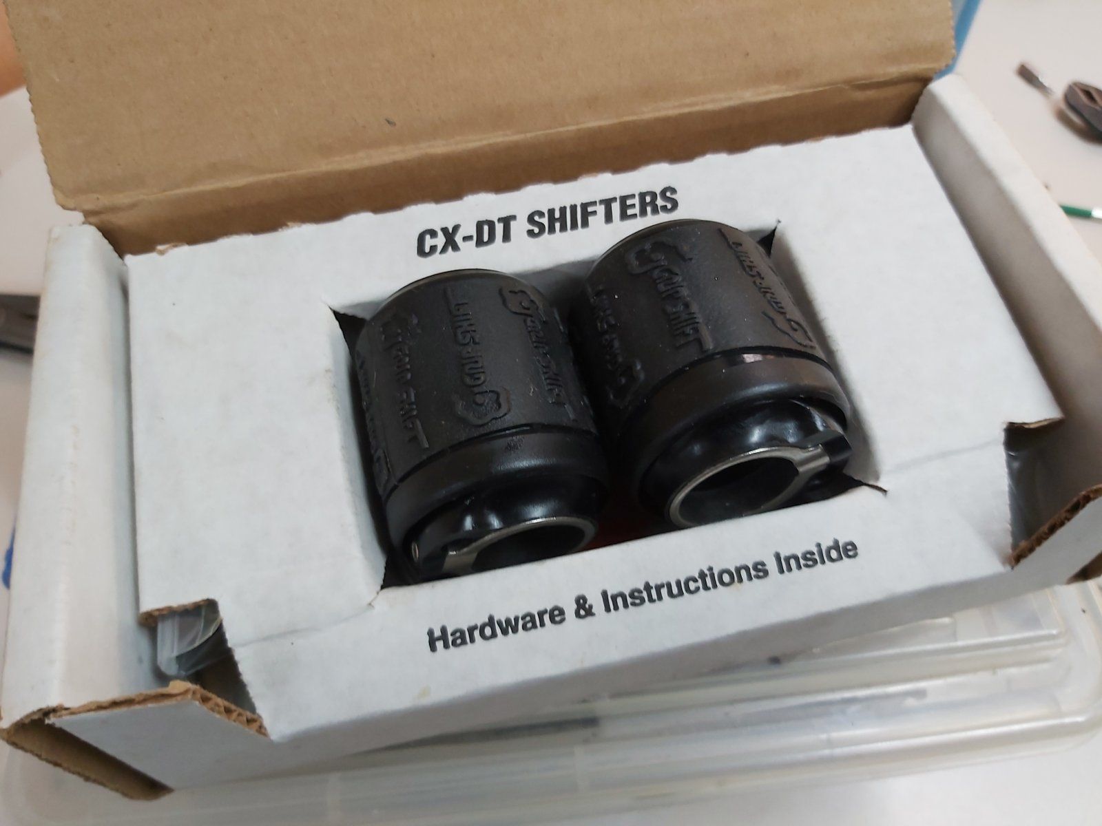

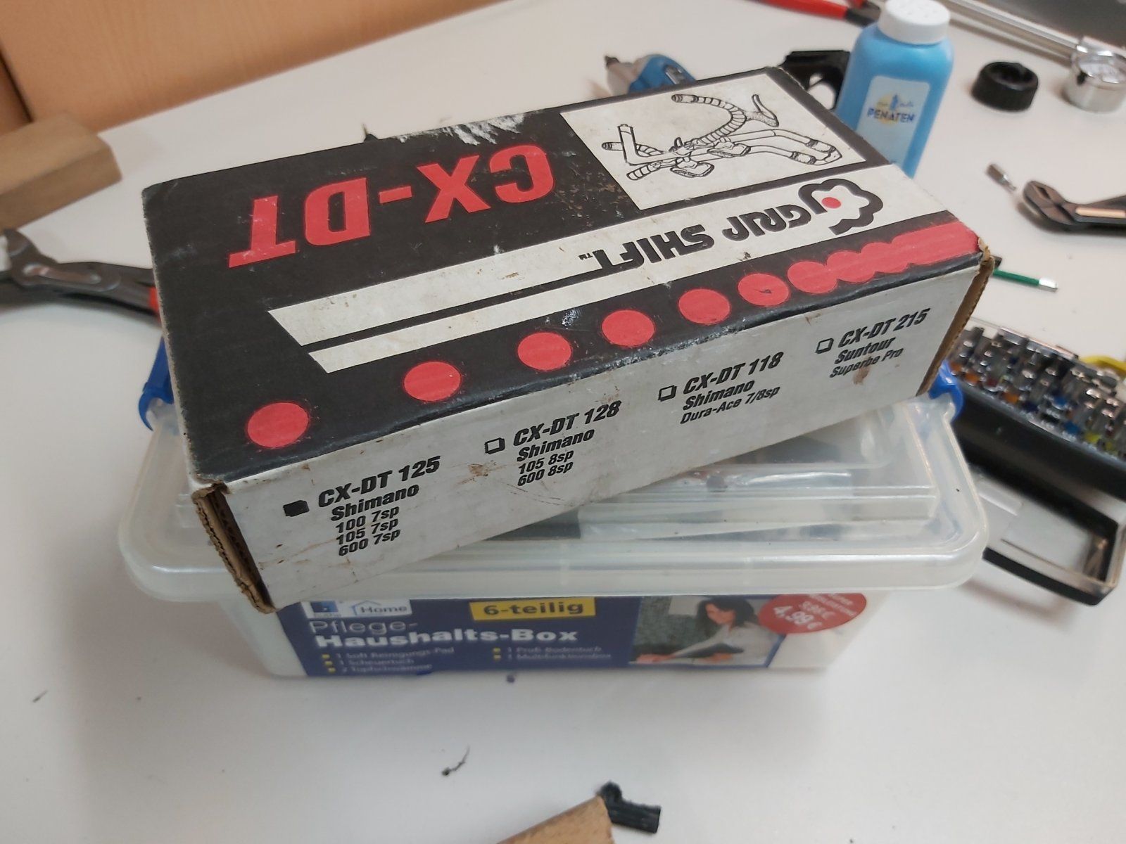

Die Sache mit den CX DT ist cool,
der German Möhren Ibis Aufbau mit den war Geil,....

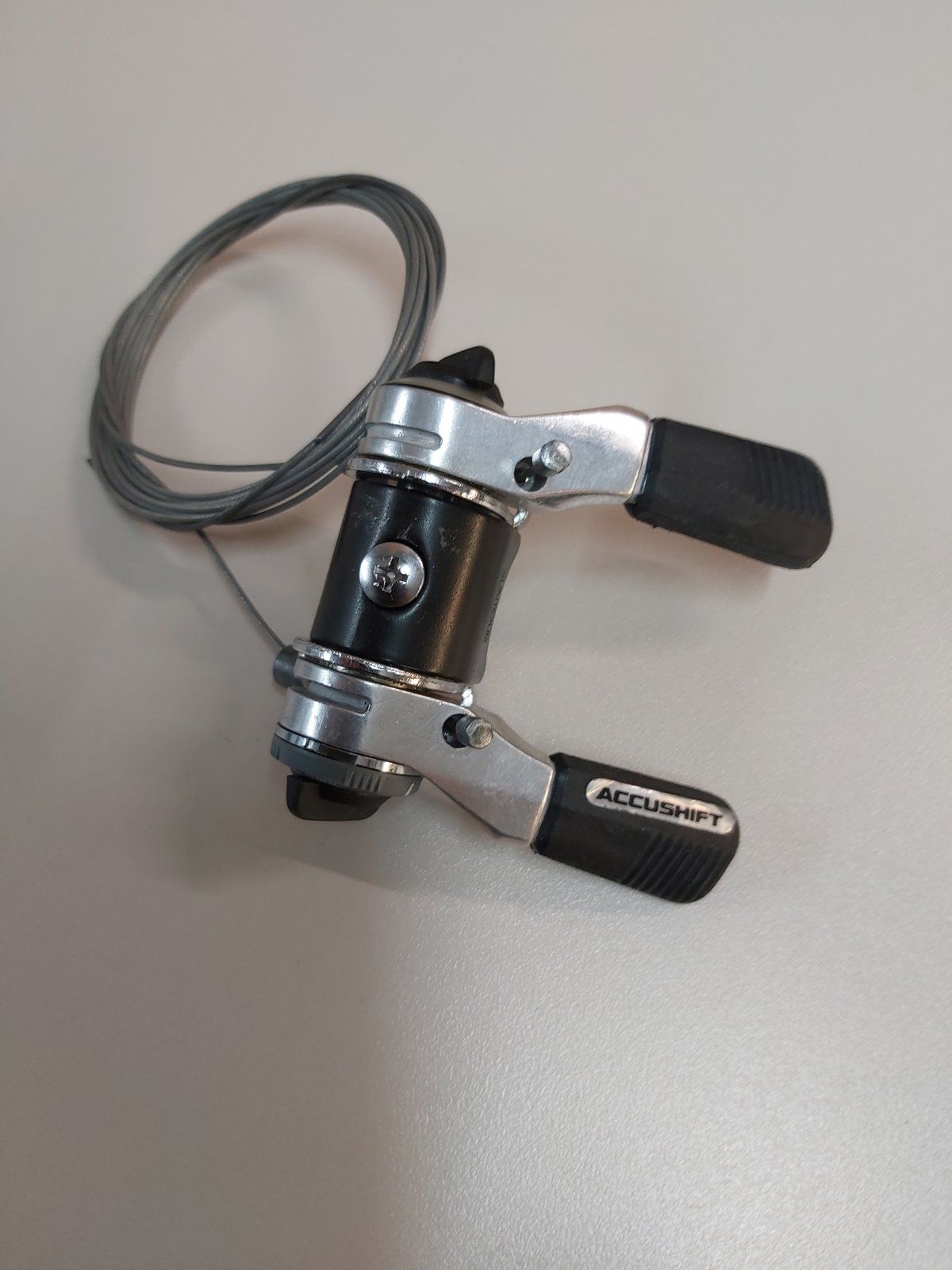

die Suntour Schalthebel (sofern schon indexiert), sind mit einem der alten Dura Ace SW gut zu kombinieren :). DA komplett geht natürlich auch. Aber nicht alle alten Shimano sind so, hab es auch für XT Einzugverhältnisse. NOS lag eine einlagscheibe dabei zum wechseln von 6 auf 7fach.
Man bedenke ein Lenkerkürzen wenn man ernsthaft Lenkerschalthebel in Erwägung zieht, (hatte mich da auch lange gedrükt) aber es macht den Unterschied!
Grip shift in 8 fach für Rennrad hätte ich noch für 10 € herzugeben.
Keine Ahnung, ob das auch mit 7-fach funktioniert.
