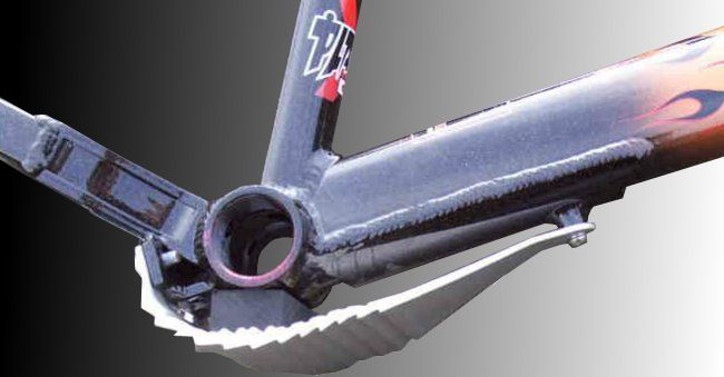

Alle Planet-X Fans mögen mir verzeihen, der Rahmen mit dem Basguard heißt natürlich "Newjackflash"
Also wenn du so was per Selbstbau nachrüsten willst, wird das sicher nicht einfach. Diese Bashguards stehen unter Spannung, d.h. sie werden mit den zwei hinteren Schrauben unter Spannung gesetzt und werden erst dabei richtig rund.
Ansonsten würde die Platte nämlich viel zu schnell eindellen!
Hmm,
ohne die Befestigungsmöglichkeiten am Rahmen wirds wohl auf ne Bastelei mit Schellen rauslaufen...ob das hält...
Sowas für Rahmen ohne Aufnahmen gibt´s ned?
Danke jedenfalls Angelo!
Ciao t-age
