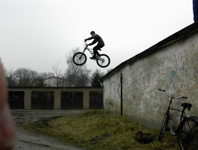

hier die versprochenen bilder: wenn man bedenkt, was für "kluge" sachen ich damals mit der kiste gemacht habe, wars schon recht stabil^^
ich entschuldige mich schonmal das ich da kein helm auf habe. wie gesagt, damals war ich ziemlich klug;)
Danke für die Bilder, brauchst dich nicht zu entschuldigen - war damals normal ohne Helm!! Ich kenne jemanden, der fährt heute teilweise noch ohne Helm!!:D
Den Garagentrop find ich geil!!:daumen::daumen::daumen:
Was ist aus dein Bike geworden?
