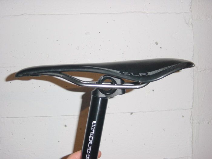

so, ich hab endlich die scandium sattelstütze erhalten. ein ganz schönes teil aber ein paar gramm schwerer als angegeben aber das gewicht kann sich dennoch sehen lassen... 27,2/350 = 173g ;)
ca. 6mm versatz, gelaserte schriftzüge und skala.
wenn ich mir die konkurrenzprodukte betrachte so ist diese stütze schon ganz weit oben in der leichtbau-liste:

find die stütze recht schick. wie gut ist denn die verstellbarkeit und passt ein speedneedle ins gestell?

Die Güte der Klemmung interessiert mich auch. Mit dem Prinzip (a la Ritchey Comp) habe ich eigentlich keine guten Erfahrungen. Das ist natürlich von vielen Faktoren abhängig.

die stütze hat meines wissens keine gewichstbeschränkung. werd ich aber zur sicherheit nochmal abklären.
die klemmung ist schon ganz speziell. der kopf ist aus einem stück cnc gefräst und wird durch lösen der befestigungsschraube etwas aufgebogen. so kann man den sattel einsetzen. danach wird festgezogen. im innenradius sind kleine rippen drin welche für eine rutschfreie klemmung sorgen (knapp zu erkennen auf dem einen bild).
die M10 klemmschraube ist aus scandium und hohlgebohrt.
oversize sattelstreben (zB: speedneedle) passen wahrscheinlich nicht. da müsste man schon ordentlich aufbiegen.

hast du mit der klemmung schon langzeiterfahrungen???
so'n System gabs ganz früher mal bei den Stützen von Zoom (billigteile). Da ham sich die Rillen von dem Innenradius dann mit der Zeit immer geweitet und der Sattel hat angefangen zu kippeln...

Eben deshalb frag ich. So eine "Billigstütze" hab ich am Stadtrad und musste dünnes Kupferblech in die Klemmung legen damit die Geschichte kippelfrei hält. Mit 70 kg Fahrgewicht liege ich sicher noch nicht an der Belastungsgrenze von Sattelstützen...
Insofern würden mich auch Erfahrungen interessieren. Preis-Gewichts-Verhältnis und Optik sind ja durchaus ansprechend.
Hallo,
die Stütze funktioniert wie die Moots. Ist ne redundante Klemmung, d.h. wenn eine Schraube reißen sollte, hält immernoch die andere. Hat Moots bei nahezu allen Parts für das MTB. In meinen Augen ein sehr gutes System, wenn das Material dafür gemacht ist. Die Moots ist ja bekanntermaßen eine der stabilsten leichten Stützen! Die schönste sowieso.
Das aufbiegen und zubiegen ist bei Titan kein Problem, da geht nichts kaputt. Sind zumindest meine eigenen Erfahrungen.
Wie sich Scandium im Bezuge darauf verhält weiß ich nicht. Bei normalem Alu würde es meiner Meinung nach nicht funktionieren, da es ja spröder ist und kaputt gehen würde.
Bin kein Werkstoffkenner, das geschriebene entstammt meiner Logik. Bitter verbessern, wenn es nicht stimmt. Ansonsten ist sie ja ganz hübsch. Aber in 31,6 glaub ich schwerer als Tune. Meine wiegt glaub ich sub 200g!

logik schön und gut aber trotzdem mumpiz
wo bitte issn das teil redundant geklemmt?!
also ich kann da bloss eine schraube sehn, und wenn die hinüber is, dann is essig mit klemmkraft
ausserdem kann auch ne redundante klemmung das aufbiegeb(fliessen des materials) welches manche befürchten nicht aufhalten
Sorry, da war ich wohl zu eilig. Hab nicht genau hingesehen.
Ist natürlich keine redundante Klemmung. Fehlt eine Schraube.

ein schickes teil, die hatte ich auch hier musste aber entäuscht feststellen dass der sattel nie richtig festzuklemmen war! das haben sie ja auch so in dem artikel vermerkt. ich jedenfalls hab meine stützen retourniert. sie gelobten besserung aber an der Eurobike war immer noch dasselbe design zu sehen...
mein tip: finger weg - leider.

ads design is an und für sich nicht schlimm...es gibt genügend stützen die nach dem prinzip arbeiten und auch anständig klemmen.
es komtm auf die ausarbeitung an, evtl. wurden die maße leicht geändert und jetzt passts?!
nein, es geht um die rippen in der klemmung, die waren viel zu schwach ausgefallen. daran hat sich aber noch nichts geändert und scheinbar sind diese stützen ja so auf dem markt gelandet. ich hab meine jedenfalls sofort retourniert. so gehts echt nicht!
