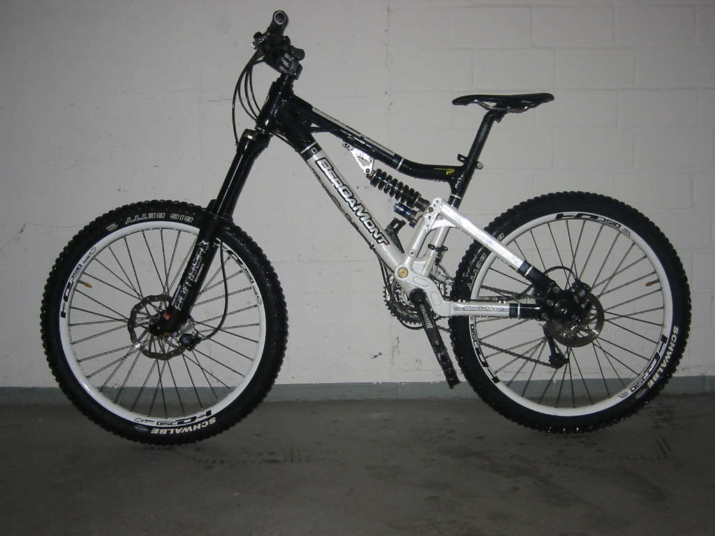

Servus also wieviel fw. hat des 04 er hinten ?? meins isch glaub nen 04er und hat 150 mm und mit der sherman breakout http://fotos.mtb-news.de/fotos/showphoto.php/photo/142340/cat/2/page/1 hat des meiner meinung nach nen ganz ordentlichen lenkwinkel müsst ich halt mal messen !! aber ich denk mal das wenn du nur die 150 mm hinten hast das des scho relativ zu krass wird mit der 66 rc !

hm.... ob des nur durch nen längeren dämpfer geht ??? da schlägt doch der reifen irgendwann am rahmen hinten ran oder ?? also da würd ich an deiner stelle nochmal nachschauen !! ne die ist meines wissens nach nur 150 mm obwohl die wirklich nach mehr ausschaut und gemessen von oben bis unten sind´s auch 175 mm !! ne ist kein team rahmen oder selbst lackiert des isch ein prototyp von 04 also so zu sagen vom 04/05 er rahmen und isch nur blank poliertes alu ohne klarlack oder sonst was

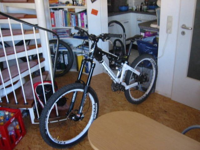

Hier, fürs erste, leider keine lange Ausfahrt, kaum ausm DoubleXStore raus und schon fings an zu pissen.

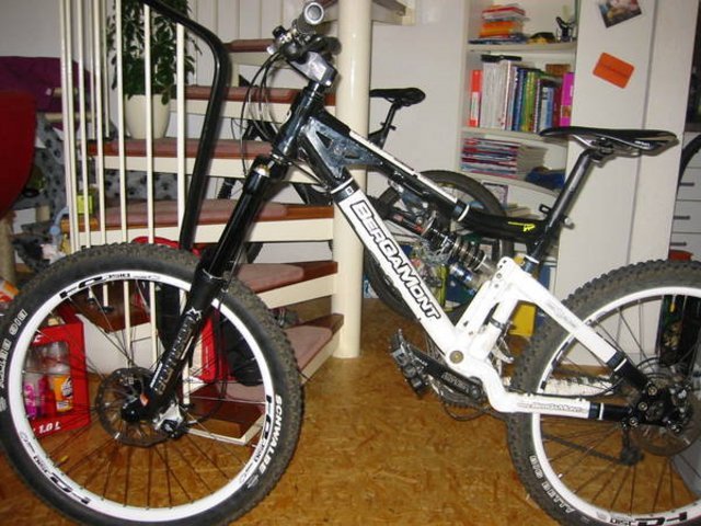

Whow , das is wirklich übel :o ... bin ja auch für flache Lenkwinkel , wegen laufruhe und überschlagen ... aber das wär mir ne spur zu heavy ... auch vom sitzwinkel her ... schaut ja fast aus als würd die stütze im 45 grad winkel stehen ...
Reißen? Also da sind andere Rahmen gefährdeter, aber deutlich! Hm...kann sein das es wegen der Großaufnahme so steil aussieht, aber wie gesagt, müsste nen Lenkwinkel von etwa 66° sein und das sollte in Ordnung gehen.
Muss mal schauen wie es sich verhält, habs erst nen Paar KM bewegt und nichts gerissen, aber fühlte sich deutlich besser an als vorher.

schaut echt scharf aus !! aber tavel se mal runter und dann mach nochmal bilder !!! isch vom lenkwinkel dann bestimmt angenehmer !!!! bei mir isch des jetzt so ich lass meine sherman drin bis ende des jahres und dann kommt die neue (niedrigaufbauende) 66 rein die baut dann grad ma 2 cm höher auf als die sherman des passt dann super !!!! du sagmal wie isch des eigentlich bei der 66 und zwar bei BMO steht das wenn man die rc kauft kann man umbauen von 150 auf 170 und von 170 auf 150 !! kann man des belibig oft machen ??? so das rc umwandelbar isch und vf nur 150 mm ??? danke greez

Werd heut oder morgen nochmal Bilder aus der Entfernung machen, weil so Flach ist der wirklich nicht, vielleicht kann man dann irgendwie die Winkel bestimmen.

Help... ist der wirklich so *******, der Lenkwinkel?
Ich fühlte mich auf den ersten Meter richtig wohl, nur an das Gewicht der 66 muss man sich gewöhnen.
Wie kann man den Winkel genau bestimmen?
Ich habs erstmal mit Photoshop ausgerichtet und dann den Winkel mit dem Messwerkzeug gemessen.
Lenkwinkel 66° und Sitzwinkel 68°
Sieht doch ganz geil aus, hast du deine neue Dämpferaufnahme direkt bei Bergamont oder über deinen Händler bestellt?? Ist doch eigentlich egal wieviel der Lenkwinkel beträgt, wenn du dich wohl fühlst auf diesem Rad oder nicht. Optisch siehts aufjedenfall geil aus und mit ner Single Crown ist das ding ja noch verspielter :love:
