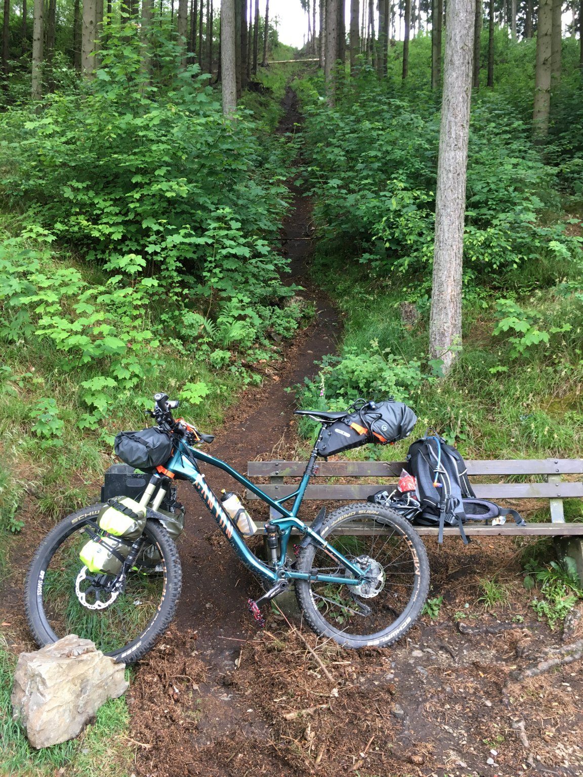

Servus erstmal an alle, die Bikepacking oder auch nur gelegentliche Overnighter mit ihrem Fully betreiben.
Ich beschäftige mich seit ca. 1 Jahr mit dem Thema, und habe hier im Forum in vielen Threads öfter mitgelesen, um mir meine Informationen die ich brauche, mühsam zusammen zu suchen.
Ich möchte hier einen Thread aufmachen, der speziell für Fullyfahrer ist, da diese doch einen anderen Einsatzbereich, bzw. andere Anforderungen an das Bike und an die Ausrüstung stellen, wie die Hardtailfraktion.
Postet bitte eure Bikes, Ausrüstung, und eure Erfahrungen, was am geeignetsten zum Trailfahren
mit Gepäck ist. Ebenso geeignete Reifenbreiten, Übersetzungen, Alternativen zur Trompete etc.
Über einen regen Meinungsaustausch würde ich mich sehr freuen!!!!
Nun zu mir:
Ich komme aus Oberhessen, und habe zu meinen heimischen Bikezielen ( Kellerwald-Edersee, Knüll, Kasseler Berge, Rhön, Vogelsberg) jeweils 40-60km zu fahren. Da ich am liebsten Offroad und Trails fahre, ist das für mich in einer Tagestour meist nich zu schaffen.Deshalb auch die Idee mit den Overnightern :)).
Kocher und Proviant habe ich dann mit dabei, damit ich möglichst unabhängig von allem bin.
Bis jetzt erst 2 Overnighter gemacht, aber für nächstes Jahr einige mehr geplant. und 1 bis 2 Wochentouren mit dem Bike.
Mein Bike ist ein Selbstaufbau Canyon Lux, gepimmt auf 120mm Federweg und 2,35er Reifenbreite.
Fahrfertig 12,6Kg komplett im Bikepackingtrimm ohne Gepäck.
(Ich hoffe ich werde jetzt net gesteinigt weil ich keine "Arschrakete" habe, aber ich finde die Lösung mit dem Gepäckträger (selbstgebaut, und 340gramm!!) einfach besser, da pendelt nix und meine Sattelstütze ist voll einfahrbar)

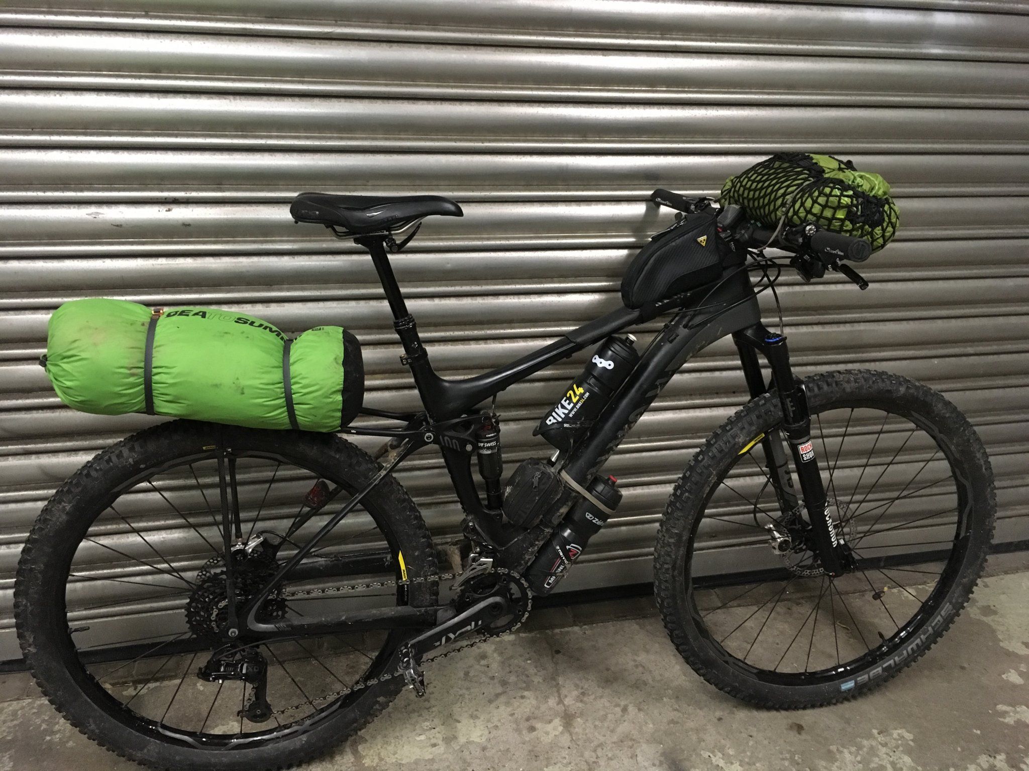

Hi!
Ich bin mit meinem serienmäßigen Spectral (2x11, Übersetzung modifiziert) unterwegs - mit Arschrakete (geiler Begriff)! Ich komme aus dem Sauerland.
Die absenkbare Sattelstütze klappt damit natürlich nicht mehr, Spass hatte ich trotzdem. Ich fahre so 1 Woche, je nach Geländeprofil im Schnitt etwa 80 - 100km/d.
Neben einem 2kg-Zelt habe ich einen Schlafsack + Luftmatraze, Holzkocher, Werkzeug, Akku, Futter, Klamotten etc. dabei.
Wildcampen und CP wechseln sich je nach Geruchsbelästigung ab.
Na dann werd ich mal einen Stein rüber ;) Der Hersteller deines Rades hat sich bestimmt etwas dabei gedacht, wie er Gelenke und Geometrie deines Hinterbaus konstruiert, damit dein Fahrwerk schön arbeitet, und du hast dafür auch ein paar Euro ausgegeben.
Wenn jetzt ein paar Kilo genau auf die Hinterachse drücken ist, hättest du das Geld auch sparen können.
Ich fahre ein 14 Liter Tasche neben anderern Rädern auch am 120er Tourenfully, lass es ein wenig schlackern und mit einer Vario Stütze
auch manchmal nerven, aber dafür kann der Hinterbau arbeiten wie er soll.
Ich bin jetzt kein Physiker, muß man auch nicht sein, um sich vorstellen zu könnnen wie sich selbst deine 340 Gramm bei harten
Schlägen potenzieren. Und ein wenig Gepäck kommt auch noch hinzu.....
Stell doch mal ein paar Details von Deinem Gepäckträger ein, sieht interessant aus.
Da muß ich dich berichtigen, der Hinterbau arbeitet auch noch beladen Einwandfrei und absolut Trailtauglich, einzig die Ungefederte Masse ist größer geworden ( auf den Gepäckträger lade ich ca 2-2,5kg), ebenso wie bei Tauchrohrtaschen an der Vordergabel. Ich fahre so aber auch keine Trail im Vollspeedmodus, deshalb sehe ich die Mehrbelastung als vertretbar an. Bevor da irgendwas am Rad bricht, zerbröselt es mir als allererstes meine Gepäckträgerbefestigung mit M5 Schrauben.
Und das ist bisher noch nicht passiert!
So ein Bild zum Gepäckträger Marke Eigenbau, wenn ich wieder in der Werkstatt bin, mach ich noch welche.
Der Rahmen besteht aus einem Alu-Carbon- Eisenmix und die Trägerplatte ist aus formbarem Carbon 1,5mm.
Obendrauf noch etwas Antirutschmatte und alles zusammengeklebt mit UHU Endfest
Alle Flachenden und Biegungen aus Alurohr Durchmesser 12mm, da man Alu gut formen kann.
Die Trägerrohre sind aus Carbon Durchmesser 10mm
Einzig die 2 Winkel T-stücke wo die Rohre zusammenlaufen sind aus Eisenrohr 12mm, wegen der Festigkeit und weil ich die im benötigten Winkel selber zusammenschweißen konnte.
Wenn man die Schlauchschellen löst, kann man den Träger auch auseinander bauen.
Befestigt wird das ganze mit M5 Schrauben bzw M5 Gewindestab.
Bei meinem Bike habe ich das Glück das die Schraubbefestigung vom Hinterbau zur Wippe hohl ist, und da genau ne M5 schraube durchpasst.
Der Gepäckträger fühlt sich auf jeden Fall sehr steif an, er lässt sich kaum verwinden ohne größere Kraufanstrengung.
