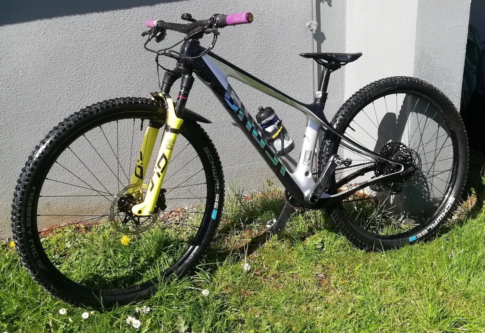

Neuer komplett Aufbau mit Ghost Lector SF World Cup in XS mit Eightpin Stütze ☺️
Moin!
Mit welcher Schrittlänge wird das gefahren? Ich helfe einer Arbeitskollegin gerade bei der Suche nach einem Hardtail, aber ihre Daten gestalten die Suche ziemlich schwierig. 158cm klein mit nur 67cm SL aber einem Gewicht, welches Kinderbikes ausschließt. Das aktuelle Lector SF würde theoretisch perfekt passen, da das HT vorrangig zum Kilometer machen und Arbeitsweg gedacht ist, aber gelegentliche Ausflüge in leichtes Gelände folgen werden, wo sie mit einem Gravel definitiv überfordert wäre. Ausserdem findet sie MTBs schicker und fühlt sich mit dem breiteren Lenker sicherer.
Ein reinrassiges Trail-HT scheidet aus, das wäre zu schwer, um zu sportlichen Zwecken Kilometer vorrangig in der Ebene zu schrubben. Klassische XC-Geometrien mit steilen Lenk- und flachen Sitzwinkeln möchte ich aber ausschließen, da ich noch gut weiß, wie unsicher ich mich damit am Anfang gefühlt habe, als ich mal nicht nur Forststraße sondern erste Trails auch mal steiler bergab und mit Wurzeln gefahren bin. Etwas wie das Lector oder das BMC Twostroke, also XC-HTs mit modernen Geometrien (langer Reach, flacher LW, steiler SW) wären ideal, das Twostroke wäre aber zu groß. Lector könnte vielleicht passen, gefällt ihr sehr gut und mit der Eightpins wäre bereits eine Variostütze verbaut mit ordentlich Hub.
Was gäbe es noch an Alternativen? Riesige Umbauarbeiten sind nicht drin, da das ganze über Jobrad laufen soll.
... wie wäre es mit einem Winkelsteuersatz um den Lenkwinkel flacher zu machen (dann wär die Auswahl grösser) j ok, wär Umbau - aber nur ein "kleiner" Umbau. Ob Jobrad kompatibel :ka:
Winkelsteuersatz wäre sicherlich eine Möglichkeit, aber auch hier muss die Ausgangsbasis passen. Ein Trek Procaliber z.B. bekäme man auf sehr angenehme 67,3° LW bei Verwendung eines 1,5°-Winkelsteuersatzes, aber der SW wird dann sehr flach und die Überstandshöhe wäre noch immer deutlich zu hoch. Kleinere Umbauten wie z.B. nachrüsten einer Vario und Winkelsteuersatz gingen über Jobrad, aber wenn man dann auch noch andere Schaltung, Bremsen, Gabel und LRS will, wird's halt problematisch, zumal Jobrad bei allem den UVP ansetzt für die Leasingrate.
Das Lector SF wäre in dieser Hinsicht wirklich nahezu perfekt, aber mit einer Überstandshöhe von 680mm (und ich habe kaum etwas gefunden, was niedriger ist außer Einstiegsmodellen wie Liv Tempt oder Specialized Rockhopper, die dann an anderer Stelle wie z.B. Ausstattung und Reach von den Vorstellungen abweichen) wird's ordentlich knapp.
Das neue Rad darf durchaus etwas kosten und muss kein klassisches Einsteigerbike sein. Ich möchte ihr ungern zu einem 13-14kg-Trumm mit sackschwerer und funktional schlechterer Ausstattung wie Turnkey-Dämpfung "raten", damit sie dann in der XC-Gruppe, in der sie mitfahren möchte, mit der schlechtesten Kondition auch noch auf dem schwersten Bike sitzt. Das Gewicht ist zwar nicht DAS Kriterium, aber da wir nach einem Hardtail im Preisbereich bis zu 2.500-3.000€ schauen, sollte es halt nicht sackschwer sein. Und die Überstandshöhe ist DER Knackpunkt und mir mit 184cm fehlen da die Erfahrungswerte, welche Modelle extrem niedrig bauen, v.a. im XC-Bereich da ich mich eher für Trail- und Enduro-HTs begeistert habe.
