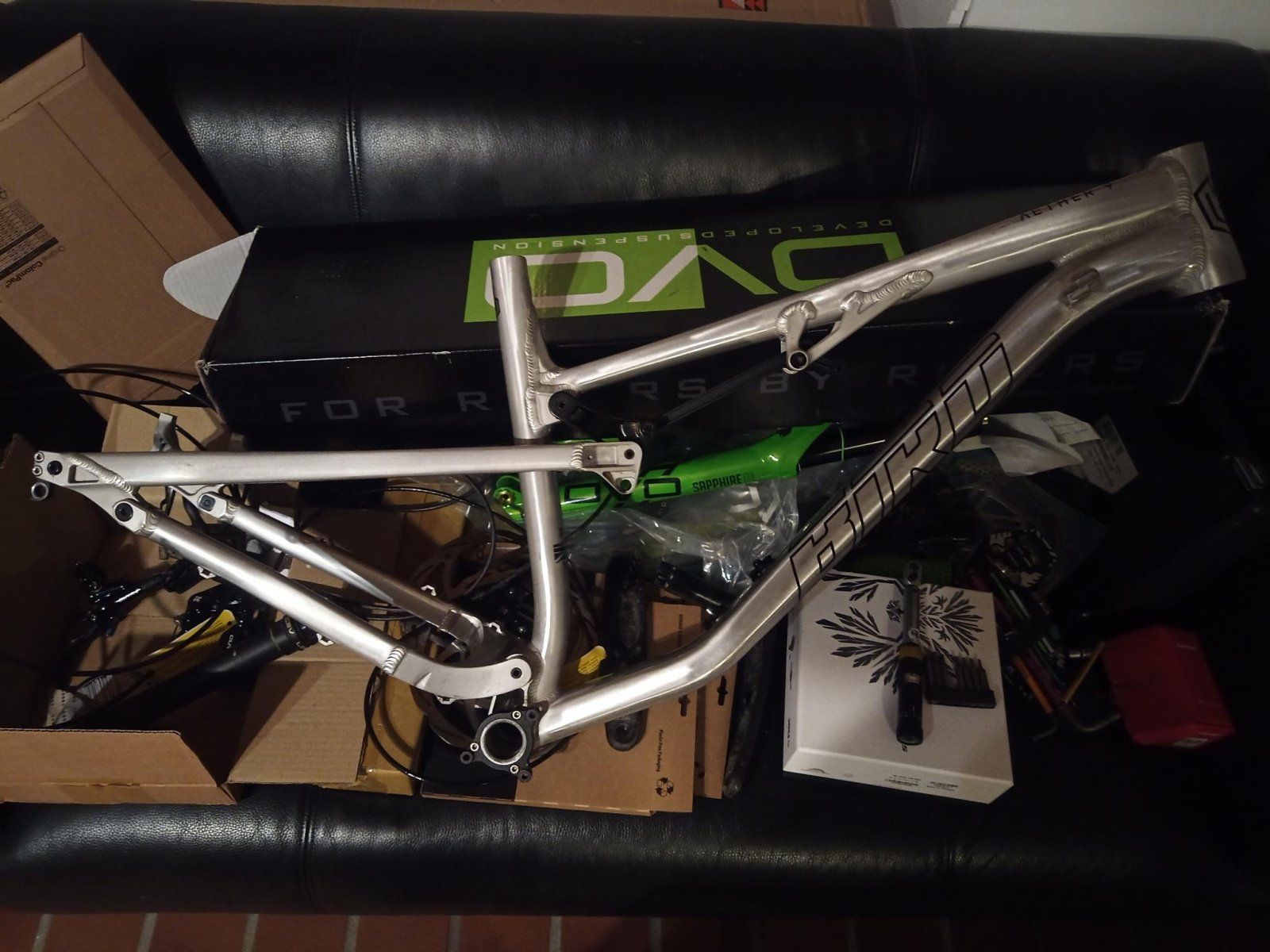

Rahmen ist da und einige Teile auch bzw. sie wurden aufgestöbert.
Ein Gedanke beim Aufbau war, möglichst viele noch rumliegende Teile zu nutzen. Deshalb wird wohl manches etwas chaotisch und erst eventuell später upgegradet.

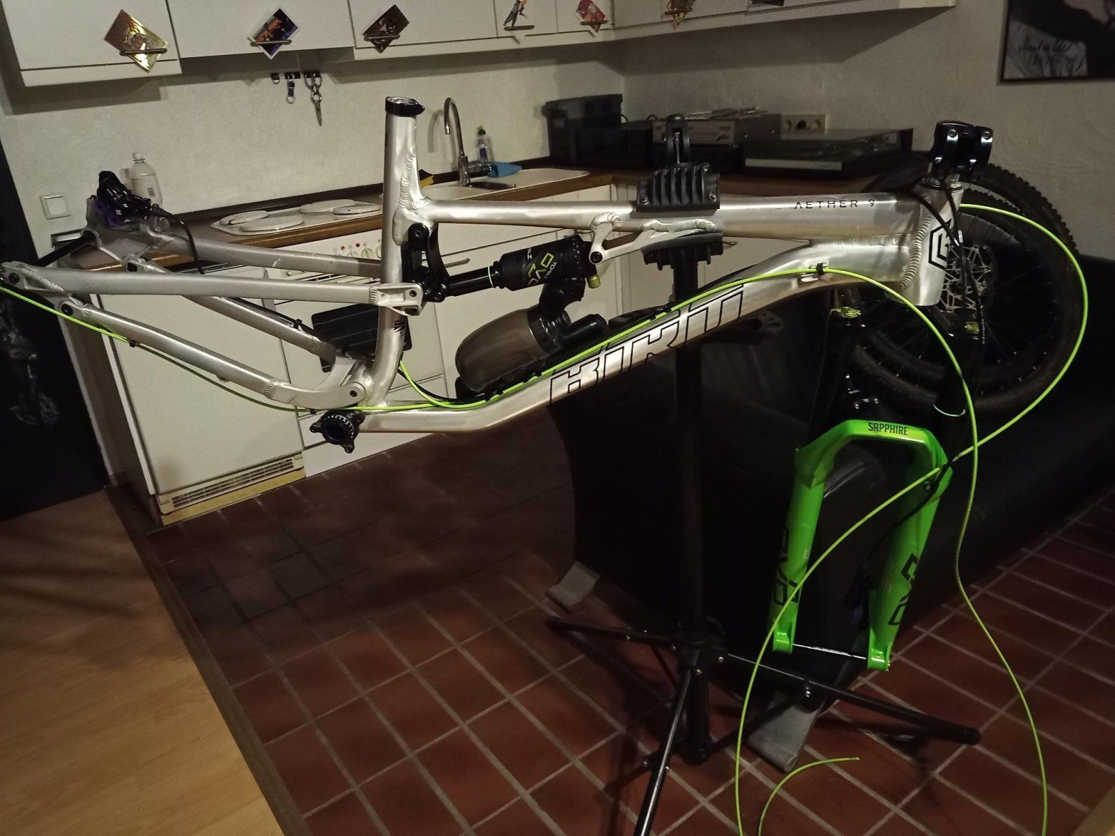

Gabel und Shock waren leider nicht auf Halde, scharfe Augen, können das grelle grün im Hintergrund erkennen. So wird das Rad etwas mehr zum Touristenschreck in Miltenberg. :D
Und eine Cura 4 war von RCZ noch auf Zulauf, die kommt jetzt hier dran, Caliper austauschen und bleeden am Enduro habe ich momentan keine Lust drauf.
Jetzt muss ich mich nur ans Schrauben machen.
Ein paar Parts sind dran gelandet:
Dvo Sapphire 140mm Gabel
Dvo Topaz Gen3 210x55
Sram Dub Bb
Cura 4 Bremsen + Hope adapter (hinten silber, vorne schwarz) auf 203mm vorne und 200m hinten.
Das grün der Capgo Kabel ist leider etwas giftgrüner als das etwas dunklere der Gabel, passt mit aber noch gut genug.

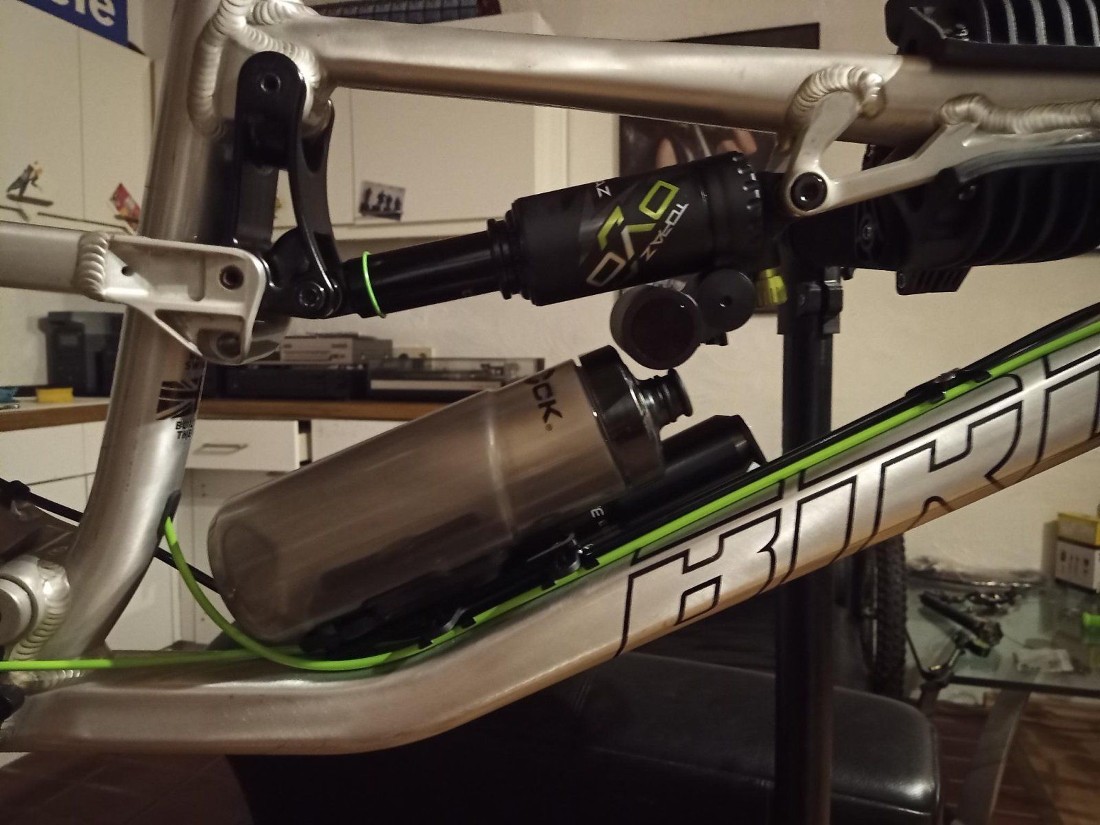

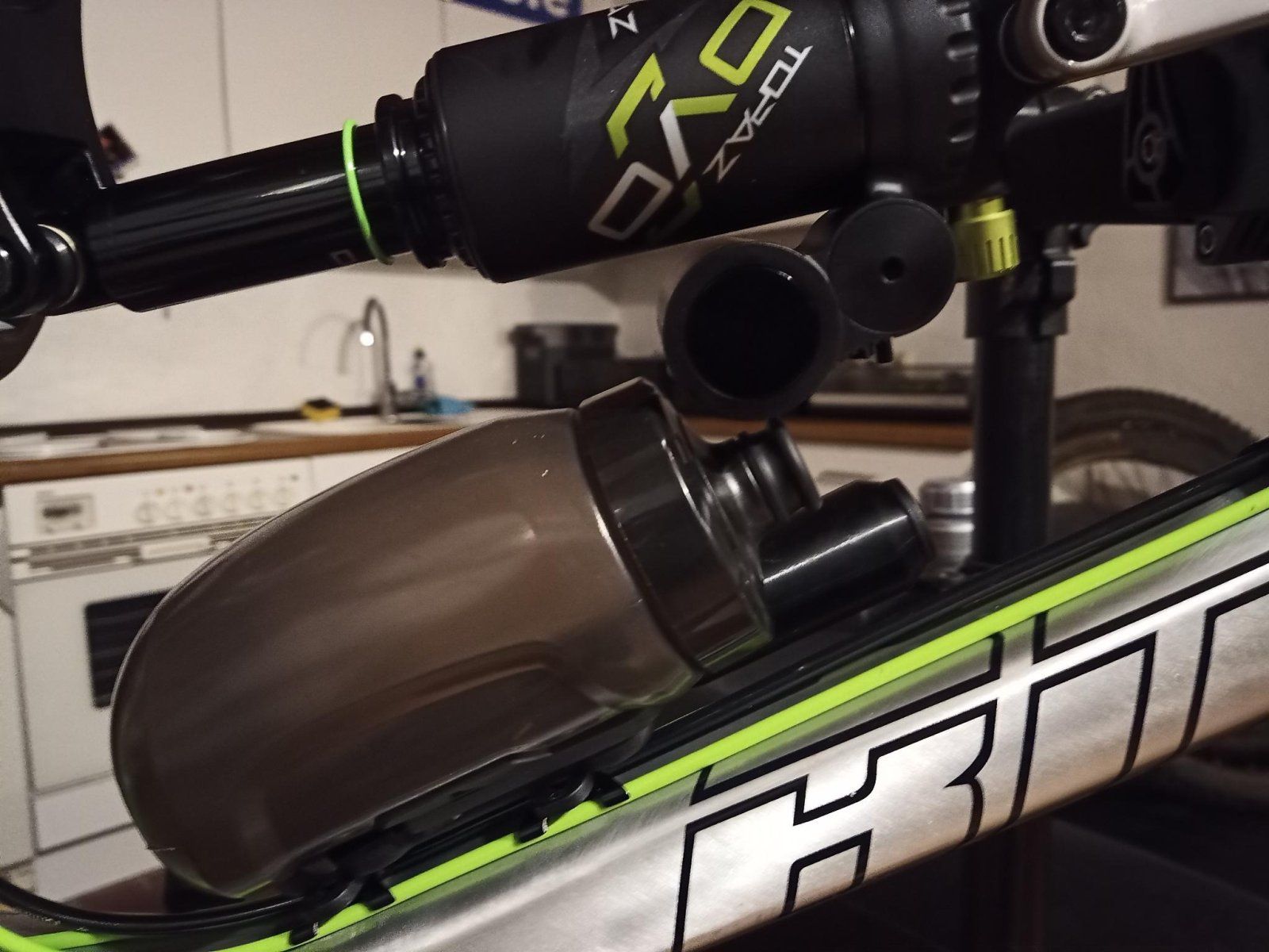

Dämpfer und Flasche und OneUp Pumpenhaltung sind etwas knapp in Kombination, aber es passt knapp:

Gibt es von Bird nicht so ein Adapter der den Flaschenhalter weiter Richtung Tretlager verschiebt. Ich meine ich habe sowas mal in der Bird-Facebook Gruppe gesehen.
Ja, den hier:
Allerdings verschickt Bird keine Kleinteilbestellungen mehr in die EU, soweit ich weiß. Über deren eBay-Shop gibt's nur Schaltaugen und Bolzen...
Im über meinem Beitrag verlinkten Thread ist noch ne 3D-Druckdatei verlinkt, bei der die Flasche ähnlich gekippt wird wie bei dem Bird Adapter. Mit nicht allzu großer Flasche tun's aber bestimmt auch die einfachen geraden Adapter...

Bird Flaschenhalteradaptor sieht eigentlich gut aus, aber leider nicht bestellbar.
Der King Cage mit oberen Befestigungsbohrungen würde eventuell auch passen, aber das wäre etwas Gamble.
Mit Wolftooth Extender und einer extra Mutter hinten für die Neigung passt jetzt auch die große Fidlock Flasche. Weiterer Vorteil des Extenders. Ich kann die Pumpenhalterung mehr reinschieben, da sie relativ gesehen weiter vorne das Ausklicken der Flasche nicht mehr behindert.
Dafür jetzt noch mehr schwarzer Klumpen als vorher.
