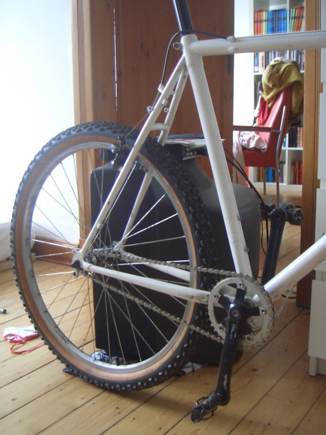

manchmal sieht es nur so aus wie horizontale Ausfallenden, also am besten betrachten wenn das Rad draussen ist.
Es gibt beim 89er Stumpi Ausfallenden die zwischendrin einen Steg und dahinter eine Bohrung haben, da wurden diese Ausfallenden rel. einfach auf modern gemacht.
Den Steg könnte man natürlich wegflexen.
Bei meinem MT-Racing war es auch so, habe ich also weggeflext - wird noch als Singlespeeder aufgebaut.
