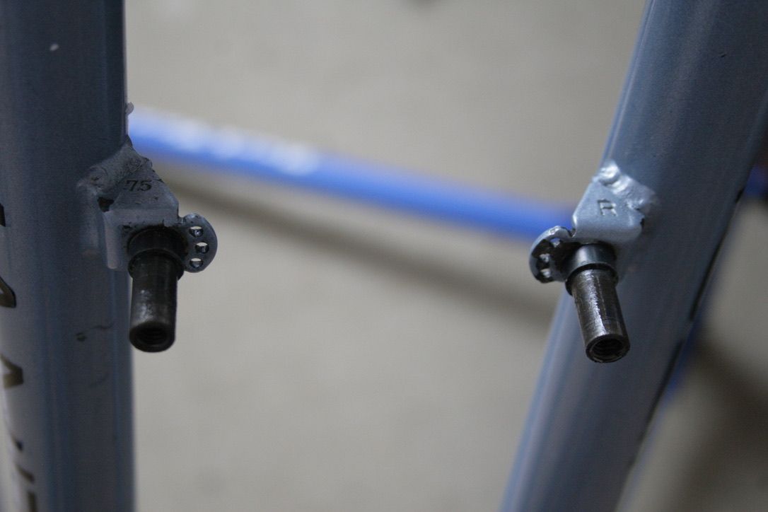

Dass da Schutzblechösen an den Gabelausfallern sind, finde ich schon kurios. Nicht wegen der Ösen, aber allein bei diesen Ausfallern möchte meine Stilwahrnehmung Einspruch erheben - aber das kann noch kommen.

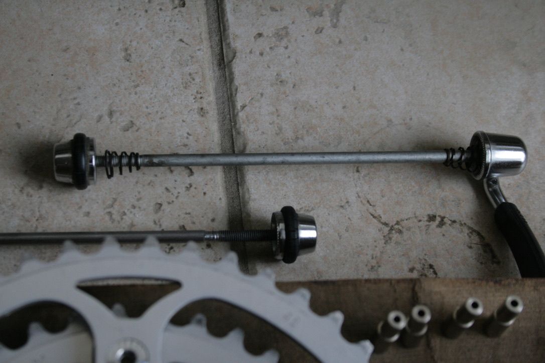

Bei dem Schnellspanner vorne musste ich wegen dem Sondermaß eine Achse vom Hinterrad nehmen. Dann hat der Gewindeschneider total versagt, aber genug Platz geschaffen. Dann hat aber die Achse nicht durch die Aufnahme in der Nabe gepasst...im Endeffekt war das ganz leicht zu lösen, indem ich minimal Material abegefeilt habe.

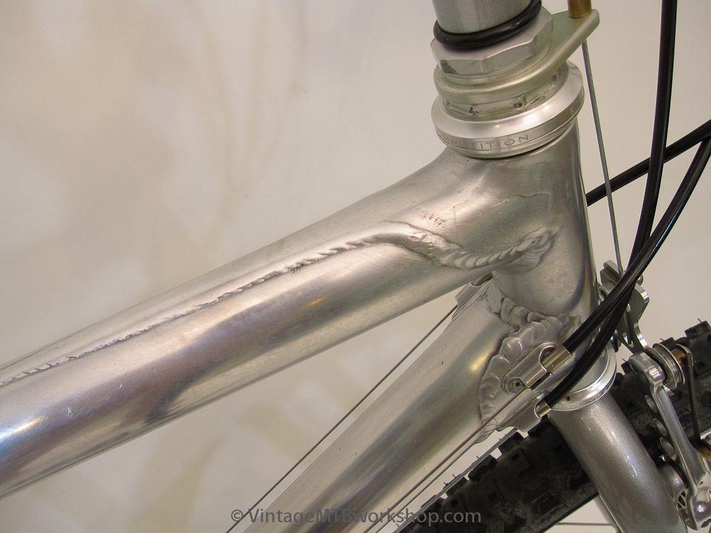

Beim Steelhead isses obenrum so gelöst:
Magst du bei der Gelegenheit gleich erklären was der Unterschied zwischen Butted und Tapered ist? Bin zu faul zum Suchen.
Naja tapered vielleicht nicht gerade. Das heißt ja Verjüngung. Eher grobes double butted. ;)
