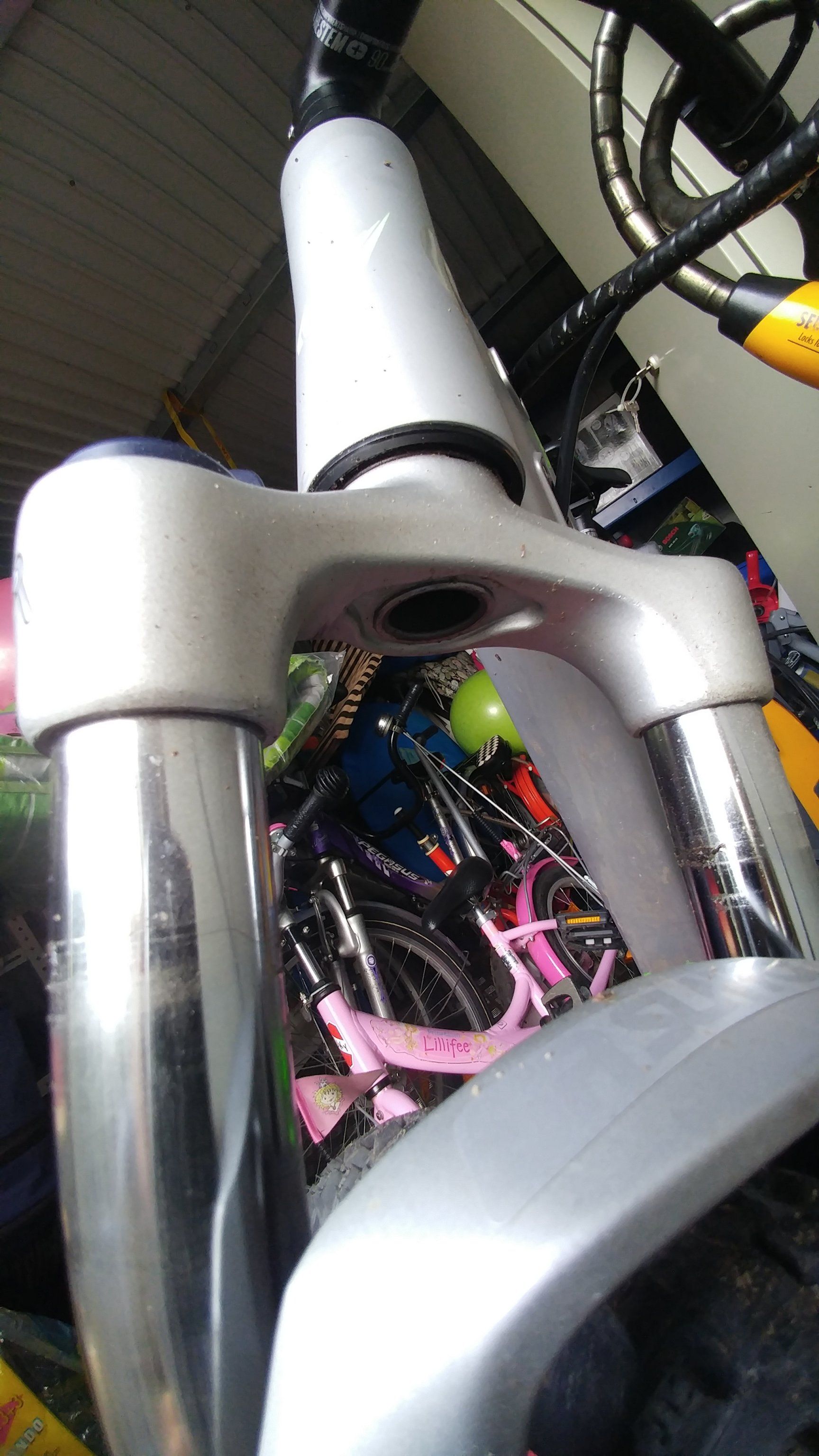

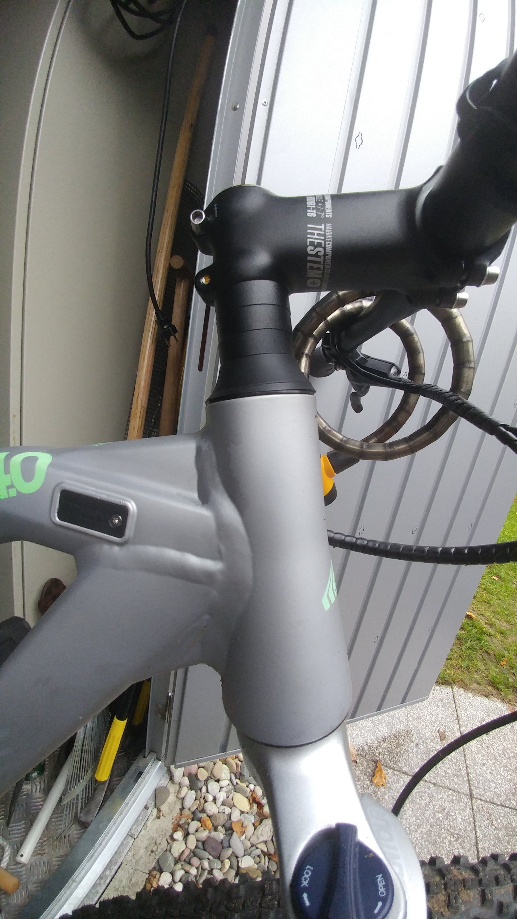

Schau Dir doch mal Dein Steuerrohr an. Da siehst Du doch, dass das unten viel dicker ist als oben. Erkennt man sogar auf den Bildern, obwohl sie stark verzerren.

Ja, ist ein hardnine. Habe mich am Anfang vertan. Und ob es eine tapared ist bin ich mir im gegensatz zu den anderen nicht sicher. Sieht für mich von unten betrachtet aus

Nochmal, das ist ein tapered Steuerrohr mit einem semi-integrierten Steuersatz, in dem eine Gabel mit einem geraden 1 1/8 Gabelschaft eingebaut ist.

Was Du brauchst, hängt davon ab, was da verbaut ist:
Ich will mal glauben, dass es ein 1 1/8" Steuerrohr ist.
Dann gibt es zwei Möglichkeiten:
1) Entweder ein ganz normaler Steuersatz für Tapered Gabeln und auf dem Gabelschaft solch ein Adapter: https://www.bike24.de/p127664.html
Wenn es so gelöst wurde, reicht es, diesen Adapter auszubauen.
2) Oder es ist ein Reduziersteuersatz verbaut, dessen untere Schale bereits die Reduzierfunktion übernimmt, Beispiel: https://www.bike24.de/1.php?content...2;pgc[13496][13521]=1;pgc[13503]=13505;page=2
Wie es bei Dir ist, sieht man auf dem Foto nicht. Dazu muss man die Gabel ausbauen.
Wenn Du Dir das zutraust, kannst Du das mal machen und Fotos nachliefern.
