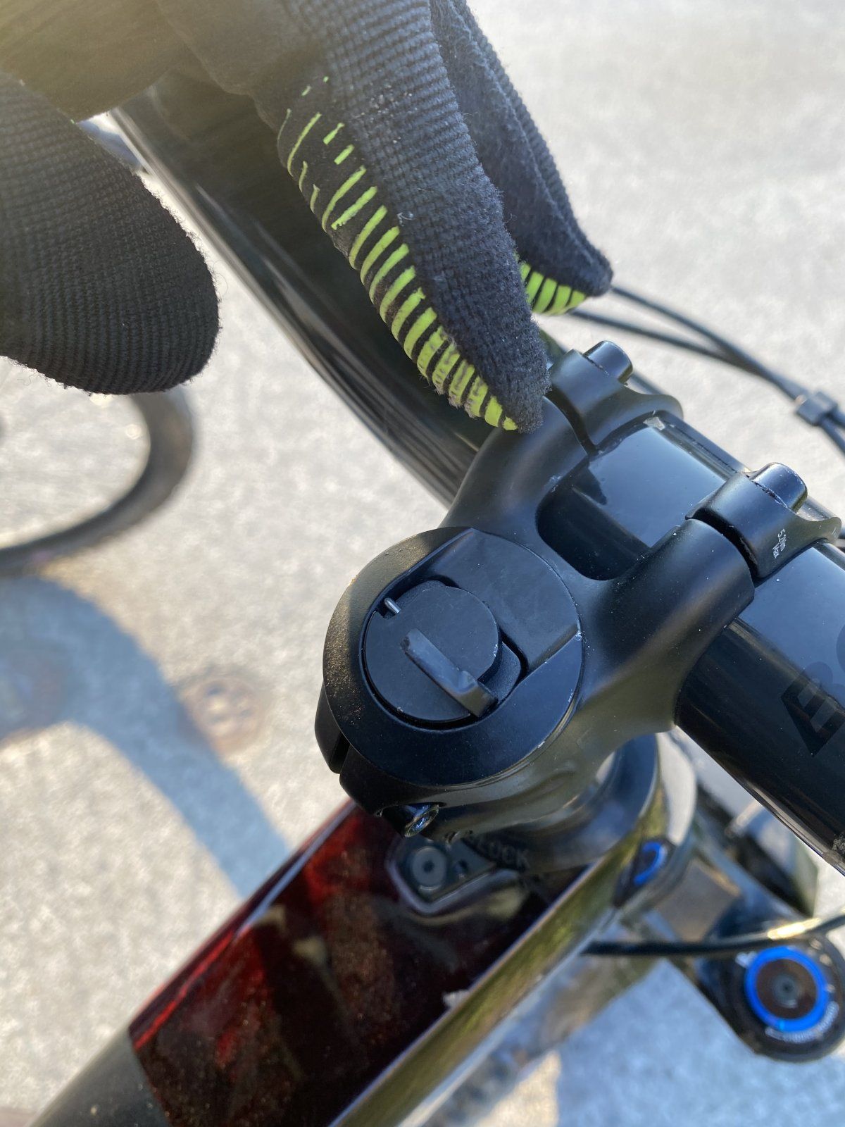

Kann man den Träger des Tools, also der der auch die Ahead Spannung aufbringt, nur mit Hilfe des Tools ausbauen?
Also lässt sich unterwegs die Ahead-Vorspannung ändern? Beispielsweise nach einem Sturz mit verdrehtem Lenker etc.
Sieht im Artikel irgendwie nicht so aus...
Doch, das geht. Von der Unterseite lässt sich die Spannung alternativ mit einem T25 einstellen - ergänze ich sofort.

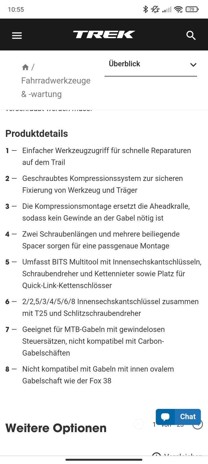

Ist dieses Tool mit der Fox 38 kompatibel? Bei dem EDC V2 Tool ist die Gabel ausgeschlossen, wegen des ovalen Gabelschaft.
