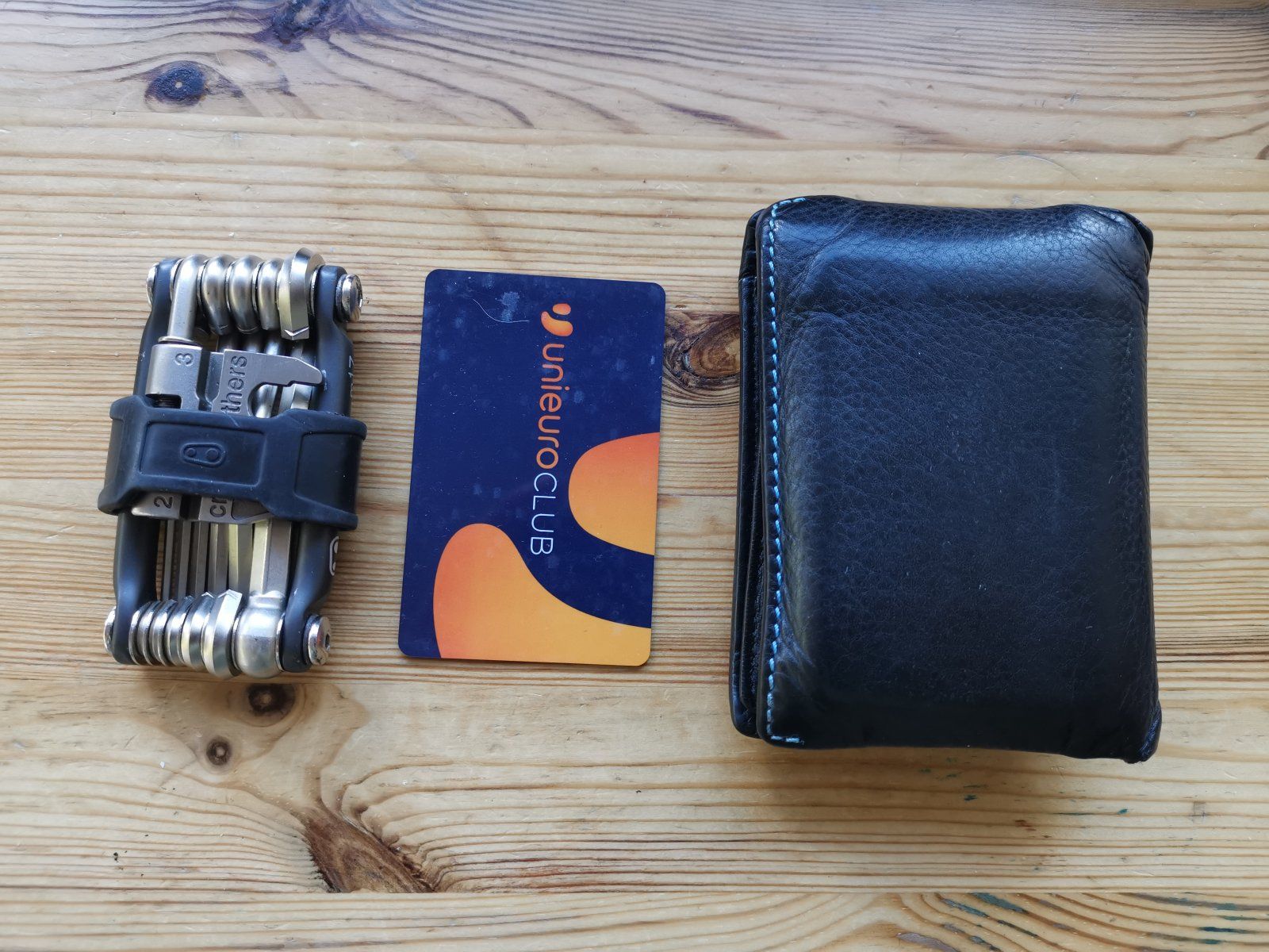

    Wenn man aber partout keine zusätzliche Tasche will oder auch keinen Rucksack, hilft immer noch eins: Hosentasche. Habe mal ein Foto von meinem Tool gemacht. Im Vergleich zu Bankautomat Großer Mitgliedskarte und meiner Geldbörse. Das Teil ist so klein, dass es nicht wirklich ein Problem darstellt, es in eine Hosentasche einer normalen Bike Hose zu bringen.
    Aber, ums klar zu stellen: ich will hier keinem was ausreden. Wenn einem das Teil gefällt, darf er sich das gern anschaffen. Für mich ist es nichts. IMG_20210503_170545.jpg
