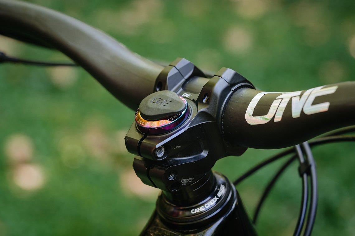

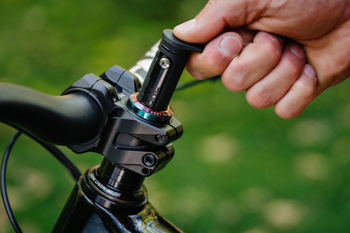

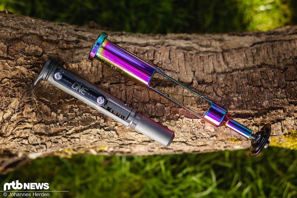

Das OneUp V2 EDC Tool im neuen Threadless Carrier
# Das OneUp V2 EDC Tool im neuen Threadless Carrier – Das komplette Set kostet knapp 100 € und ist ab sofort erhältlich.

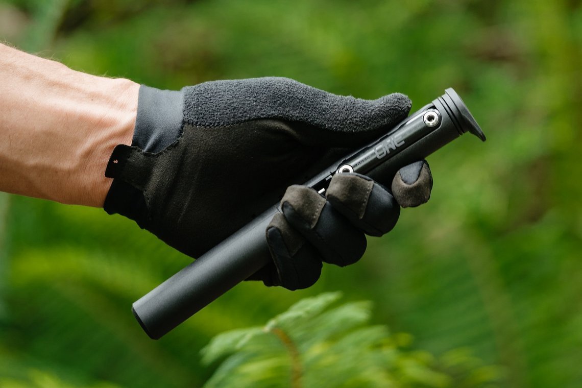

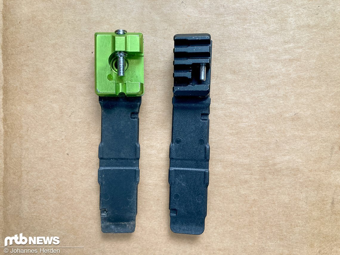

Neu: Die Speichenschlüssel haben sich geändert, der Teil des Tools besteht jetzt aus Stahl, statt aus Aluminium.

Der Vergleich mit dem V1 Tool links (hier sitzen die Speichenschlüssel links und rechts am Tool)

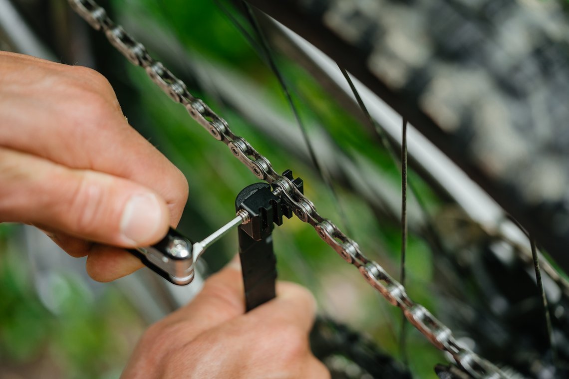

  • Kettennieter, 10-, 11-, 12-fach

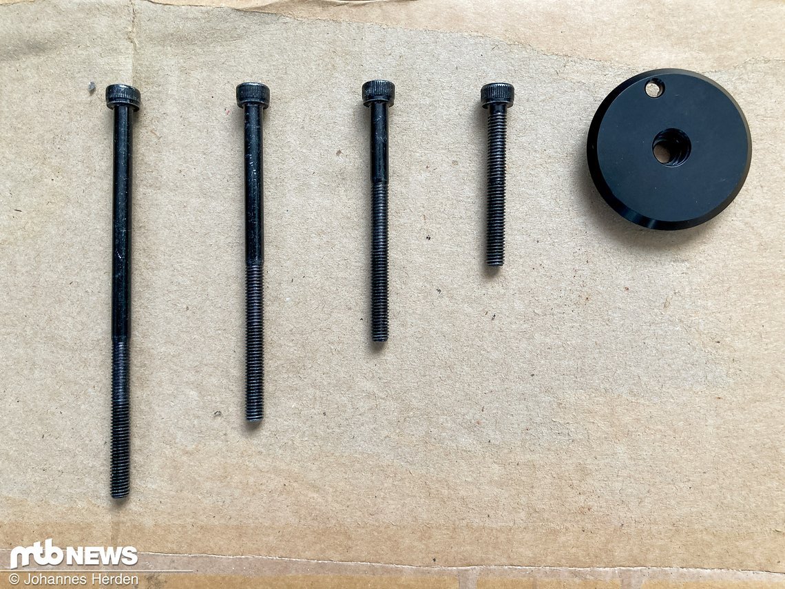

  • Richtige Schraubenlänge wählen: Insgesamt liefert OneUp 4 verschieden lange Schrauben mit. Je nach gemessener Schaftlänge wird die entsprechende Schraube eingesetzt.
SchraubenlängeGabelschaftlänge
40 mm185 - 205 mm
60 mm205 - 225 mm
80 mm225 - 245 mm
100 mm245 - 265 mm

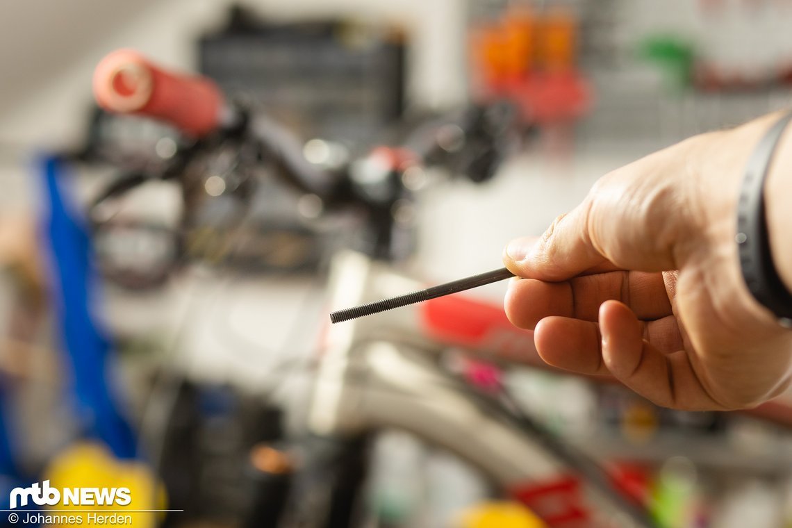

Zunächst wird die Gabelschaftlänge gemessen
# Zunächst wird die Gabelschaftlänge gemessen
Anhand dieser Länge wählt man die richtige der vier mitgelieferten Schrauben
# Anhand dieser Länge wählt man die richtige der vier mitgelieferten Schrauben – (siehe Tabelle)
Vier Schrauben befinden sich im Lieferumfang
# Vier Schrauben befinden sich im Lieferumfang – 100 mm, 80 mm, 60 mm und 40 mm.

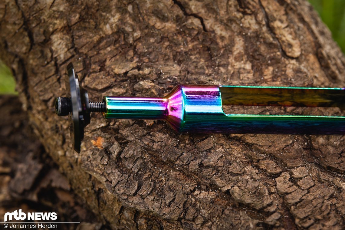

Nun wird das Tool von oben eingeschoben, gleichzeitig von unten der Teller mit der Schraube eingesetzt.
# Nun wird das Tool von oben eingeschoben, gleichzeitig von unten der Teller mit der Schraube eingesetzt. – Nun muss das Gewinde innen getroffen werden, was etwas fummelig sein kann.
Trifft man mit der Schraube innen das Gewinde des Threadless Carrier und schiebt das System hoch, sollte man sich in  diesem aufgelaserten Bereich befinden
# Trifft man mit der Schraube innen das Gewinde des Threadless Carrier und schiebt das System hoch, sollte man sich in diesem aufgelaserten Bereich befinden – Ist das Tool zu hoch, benötigt man eine kürzere Schraube – andersherum genauso.

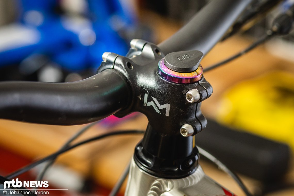

Nun wird, nachdem man die Vorbauschrauben gelockert hat, das System vorgespannt
# Nun wird, nachdem man die Vorbauschrauben gelockert hat, das System vorgespannt – wichtig: nicht festschrauben, sondern nur vorspannen wie bei einer Ahead-Kralle!
Vorbauschrauben wieder gemäß des richtigen Drehmoments festschrauben
# Vorbauschrauben wieder gemäß des richtigen Drehmoments festschrauben – fertig!

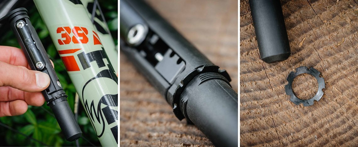

Im Einsatz
Die erste Neuerung zum Vorgänger fällt direkt auf, wenn man das Tool zur Benutzung aus dem Carrier entfernt: Das EDC 2 Tool benötigt kaum Kraftaufwand, gleitet leichter hinein und lässt sich genauso leicht wieder herausziehen. Allerdings sitzt es auf dem Trail genauso fest wie der Vorgänger und klappert nicht. Das Multitool an sich ist komplett identisch, geändert hat sich allerdings das Tool zum Spannen der Speichennippel, das am Reifenheber verschraubt ist. Dieses ist nun aus Stahl statt Aluminium gefertigt und verfügt nun über besser sitzende Ausfräsungen, die jetzt horizontal angeordnet sind.

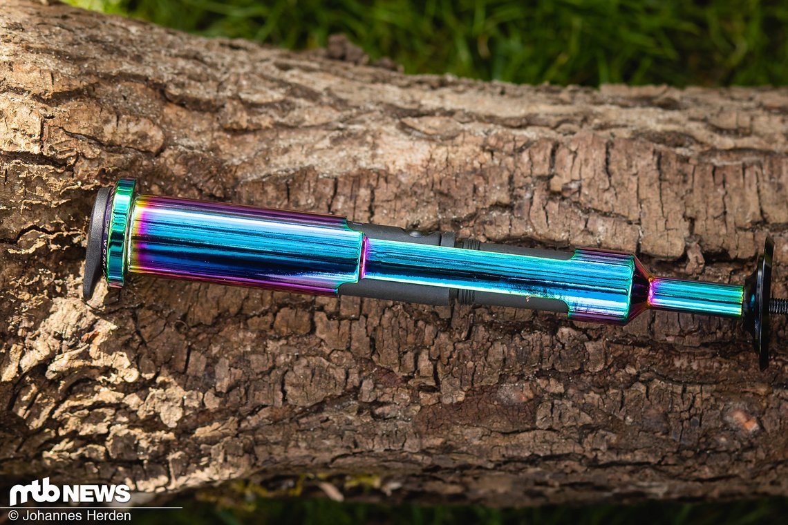

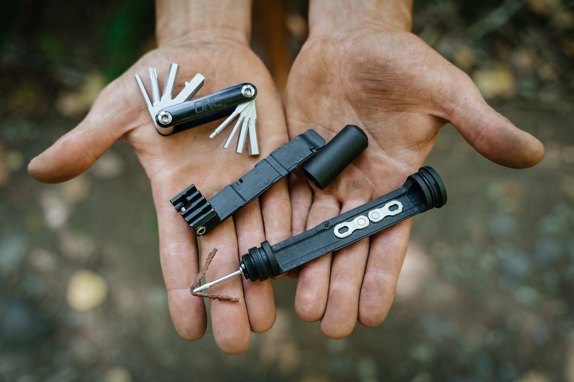

Auch das neue Tool ist mit einer aufschraubbaren Zubehörkapsel versehen. Da die bisher bekannte große Kapsel nicht in den Carrier passt, gibt es zusätzlich eine zweite mit dazu – die etwas kleinere Kapsel, in der beispielsweise ein Set an Tubeless-Würstchen verstaut werden kann, passt nicht nur in den Carrier, sondern auch in die kleine OneUp-Pumpe (nicht im Lieferumfang enthalten), in der dies bislang nicht möglich war.
Zusätzlich zur bereits vorher bekannten Kapsel (rechts) ist eine kleinere dazu gekommen (Mitte)
# Zusätzlich zur bereits vorher bekannten Kapsel (rechts) ist eine kleinere dazu gekommen (Mitte)
Nur die kleine Kapsel passt in den Threadless Carrier, die große funktioniert im Halter des vorherigen EDC-Halters und in der großen EDC-Pumpe.
# Nur die kleine Kapsel passt in den Threadless Carrier, die große funktioniert im Halter des vorherigen EDC-Halters und in der großen EDC-Pumpe.

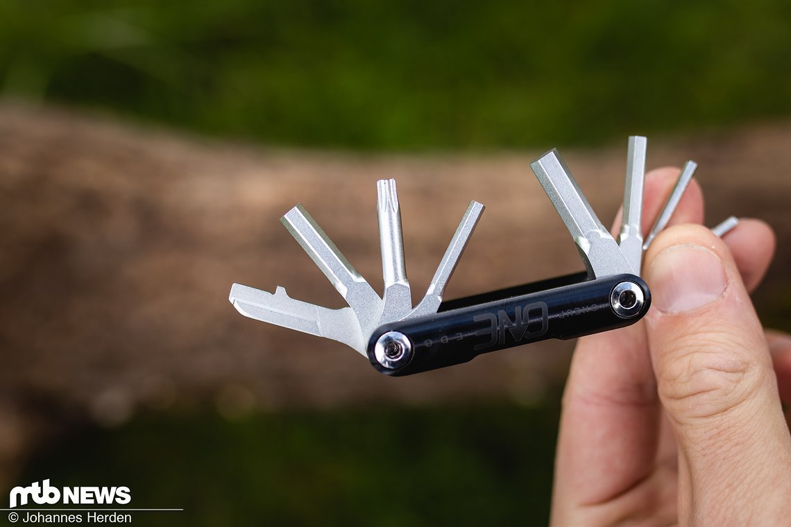

Trotz der Kompaktheit lassen sich mit dem V2-Tool die wichtigsten Arbeiten unterwegs problemlos ausführen, egal ob Torx 25 oder die verschiedenen Innensechskantschlüssel. Auch der Reifenheber geht als Behelfswerkzeug in Ordnung.
Alles Wichtige ist wieder an Bord – von Innensechskant-Set bis hin zu Torx 25 oder Schlitzschraubendreher.
# Alles Wichtige ist wieder an Bord – von Innensechskant-Set bis hin zu Torx 25 oder Schlitzschraubendreher.

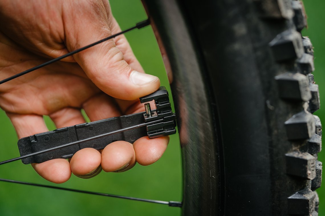

# Neu: Die Speichenschlüssel haben sich geändert, der Teil des Tools besteht jetzt aus Stahl, statt aus Aluminium.
# Der Vergleich mit dem V1 Tool links (hier sitzen die Speichenschlüssel links und rechts am Tool)

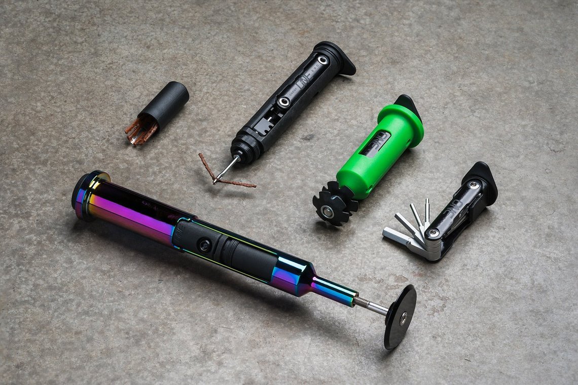

Die zwei unterschiedlich großen, unabhängig voneinander aufschraubbaren Kapseln lösen nun verschiedene Probleme: Die kleine Kapsel bringt das Tubeless Kit inklusive Tubeless-Würstchen unter und hält diese dicht – außerdem passt das Tool mit kleiner Kapsel nicht nur in den neuen Threadless Carrier, sondern auch in die kurze OneUp-Pumpe, was vorher nur ohne Kapsel möglich war. Wer zusätzlich die große Kapsel nutzen will, muss leider auf die geschraubte EDC-Variante zurückgreifen – hierfür ist im Carrier kein Platz.
Zusammen mit dem Tubeless Flickset passt das Tool nun auch in die kurze OneUp-Pumpe (beides separat erhältlich)
# Zusammen mit dem Tubeless Flickset passt das Tool nun auch in die kurze OneUp-Pumpe (beides separat erhältlich)

Kleines Update, große Wirkung: Auch all jene Bikerinnen und Biker, denen das Schneiden eines Gewindes bislang nicht ganz geheuer war, können mit dem OneUp V2 EDC Tool und dem Threadless Carrier nun das große Tool der Kanadier verbauen. Der Zeitaufwand der Montage der neuen Threadless Carrier-Variante ist übersichtlich, die kleinen, aber feinen Updates gefallen und das Tool lässt sich mit noch weniger Kraftaufwand entfernen und wieder verstauen.
Das OneUP V2 EDC Tool ist daher eine spannende Lösung für alle, die die wichtigsten Utensilien für unterwegs übersichtlich im Gabelschaft verstauen wollen – preislich mit rund 100 € inklusive Threadless Carrier allerdings nicht ganz günstig.
