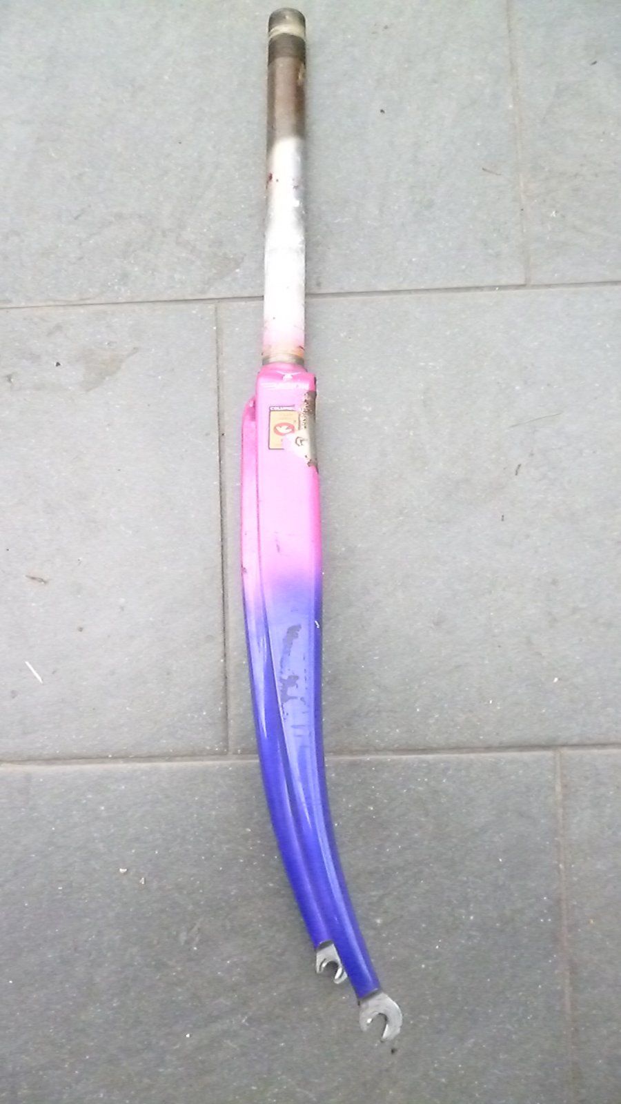

Ich suche einen Ersatz für die abgebildete Gabel.
Das Rennrad ist eine Mass Anfertigung von Ende der 80er Jahre. Deshalb meine Frage parallel in der Rennrad Ecke wie auch im Classic Teil. Ich möchte das Ding wieder reaktivieren und wäre natürlich an ein zeitgemässes Ersatzteil interessiert. Wenn alle Stricke reissen, werde ich wohl oder übel auf ein anderes Produkt greifen müssen. Bis dann hoffe ich auf meine weitere Suche und die Schwarmintelligenz des Forums.
Mit der ET Beschaffung im RR Sektor bin ich nicht so bewandert. Was ist Norm und was nicht? Deshalb Sicherheitshalber noch ein paar Daten, die ich gemessen habe.
Abstand Ausfallenden = 100mm
Schaftlänge = 250mm
Abstand Unterkante bis Mitte Ausfallende = +/- 350mm ( Zollstock hingehalten).
Besten Dank

Abend,
da Du mit an Sicherheit grenzender Wahrscheinlichkeit weder eine Gabel dieses Rahmenbauers noch eine in exakt dieser Farbgebung finden wirst, kannst Du jede x-beliebige hochwertige verchromte Columbus-Gabel nehmen.
Evtl. suchst Du nach Aero + Gabel + Columbus? Es muss natürlich nicht zwingend Columbus sein, würde dann aber wenigstens etwas harmonieren. Übrigens düfte die Schaftlänge das größte Problem werden, denn damals waren sehr lange Steuerrohre eher die Ausnahme ...
Gruß Frank
Hallo Frank
Farbgebung ist das kleinste Problem, ich habe eh vor neu zu lackieren. Ja, Columbus haut hin. Ich habe eine ähnliche Antwort im Rennrad Forum erhalten, wie von @oppaunke empfohlen.
Und ja, Schaftlänge wirkt schon lang. Wie gesagt, das Rad wurde nach Mass gefertigt. Ich denke, das Steuerrohr wurde deswegen so lang...
Irgendeine Lösung wird sich schon ergeben. :daumen:
Columbus Max von Dave Lloyd habe ich hier, aber ca. 3cm zu kurzer Schaft :-(
Falls das trotzdem irgendwann interessant sein könnte, PN.
