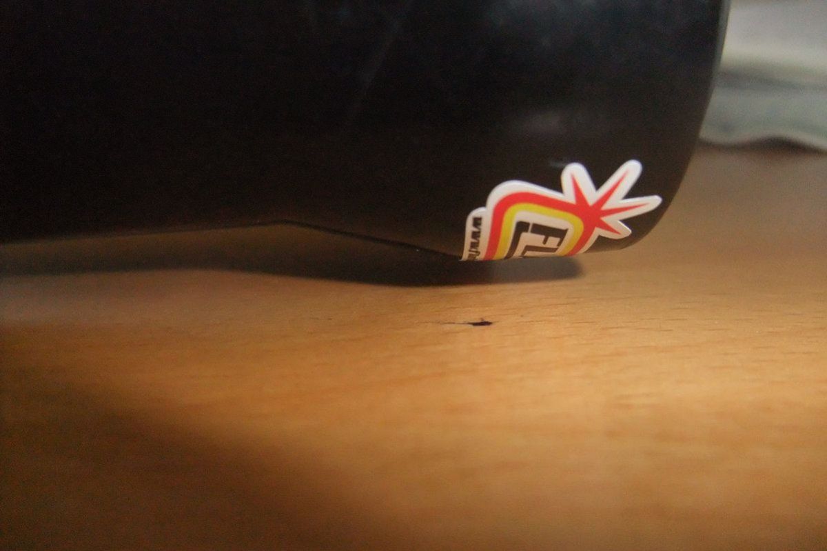

Hier mal das Bild wenns auf der einen Seite aufliegt. werde aber vermutlich eins ausm bikemarkt nehmen

Hab jetzt auch n Casting für 75€ im Bikemarkt gekauft. Kann man das Casting eigentlich noch ein, zweimal fahren oder verzieht sich das noch mehr bzw. leidet die Stabilität?

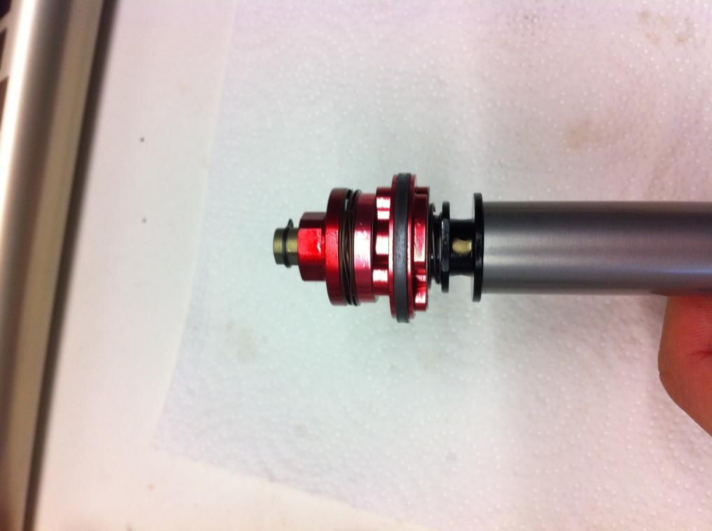

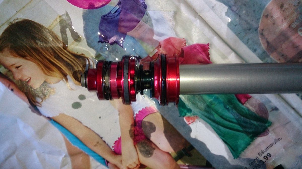

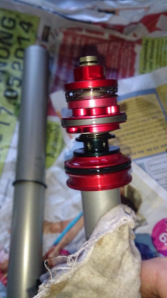

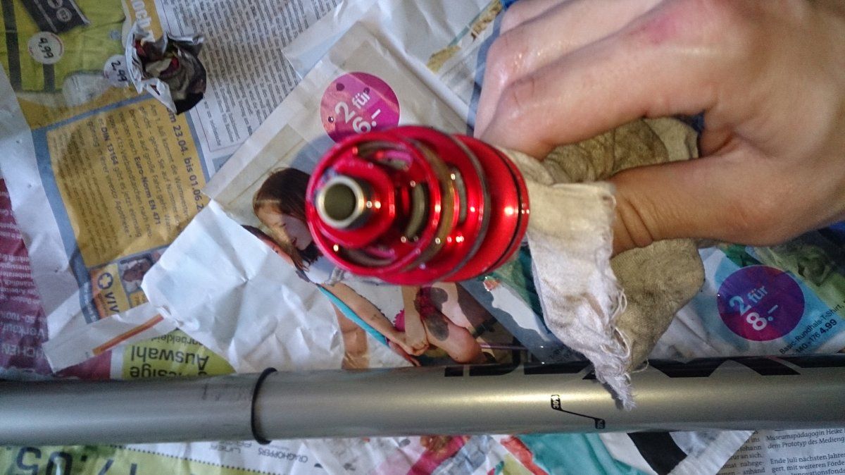

2. habe den zugstufenkolben ausgebaut und fotografiert. zur erinnerung:
die frage ist, welche einheit das ist: 2010 oder bereits 2011?

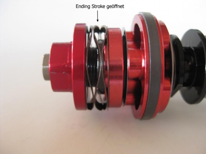

achja und im manual:
..somit herrscht maximale verwirrung. scheint aber doch wohl die falsche (2011er) zugstufe zu sein....

wenn die letzten beiden bilder deiner entsprechen, hast du eine 2011er zugstufe: ist besser für dich, weil die ports da vernünftig dimensioniert sind.
hab doch meine eigenen bilder auch hochgeladen ;-)
aber ja es ist diese.
nur leider passt diese einheit nicht zur verbauten druckstufe von 2010!!
