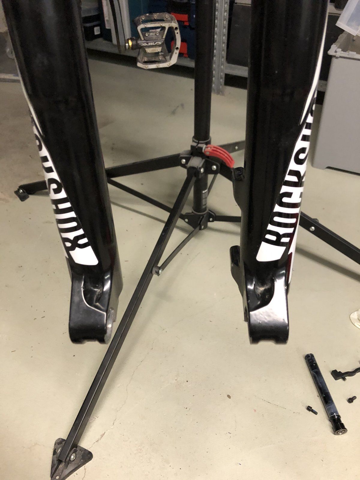

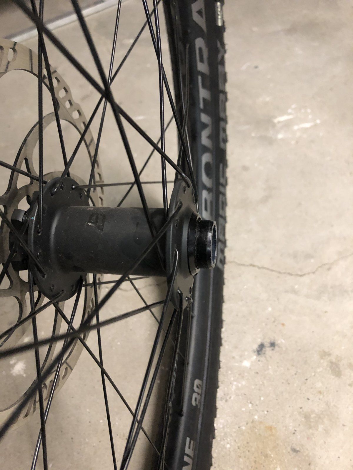

Moin zusammen,
sorry die Frage ist echt dämlich aber ich habe ein Problem. Ich baue an mein Bike gerade eine gebrauchte Rock Shox Boxxer RC.Als ich gerade das Laufrad eingesetzt habe,hat die Bremsscheibe an der Scheibenbremsaufnahme geschliffen. Die Felge hat eine Nabenbreite von 110mm. Kann es sein das der Verkäufer der Boxxer sich geirrt hat und die Gabel nur 100mm breit ist? Kann ich das an der Seriennummer erkennen?

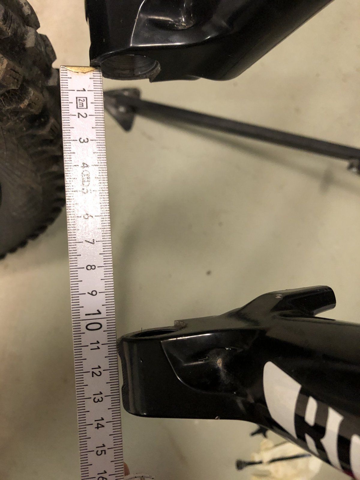

So als Tipp. 110 ist größer als 100. Die Breite der Gabel ist der Abstand zwischen den Ausfallenden. Da braucht man keine Seriennummer, nur ein geeignetes Messwerkzeug. Ausserdem würde da keine Nabe mit angeblich 110 mm Breite rein passen. Adapter an der Nabe vertauscht? Boost Nabe?
Hat's nen Centerlock auf 6-Loch Adapter? Ist schlecht zu erkennen. Tippe allerdings auch auf vertauschte Adapter.

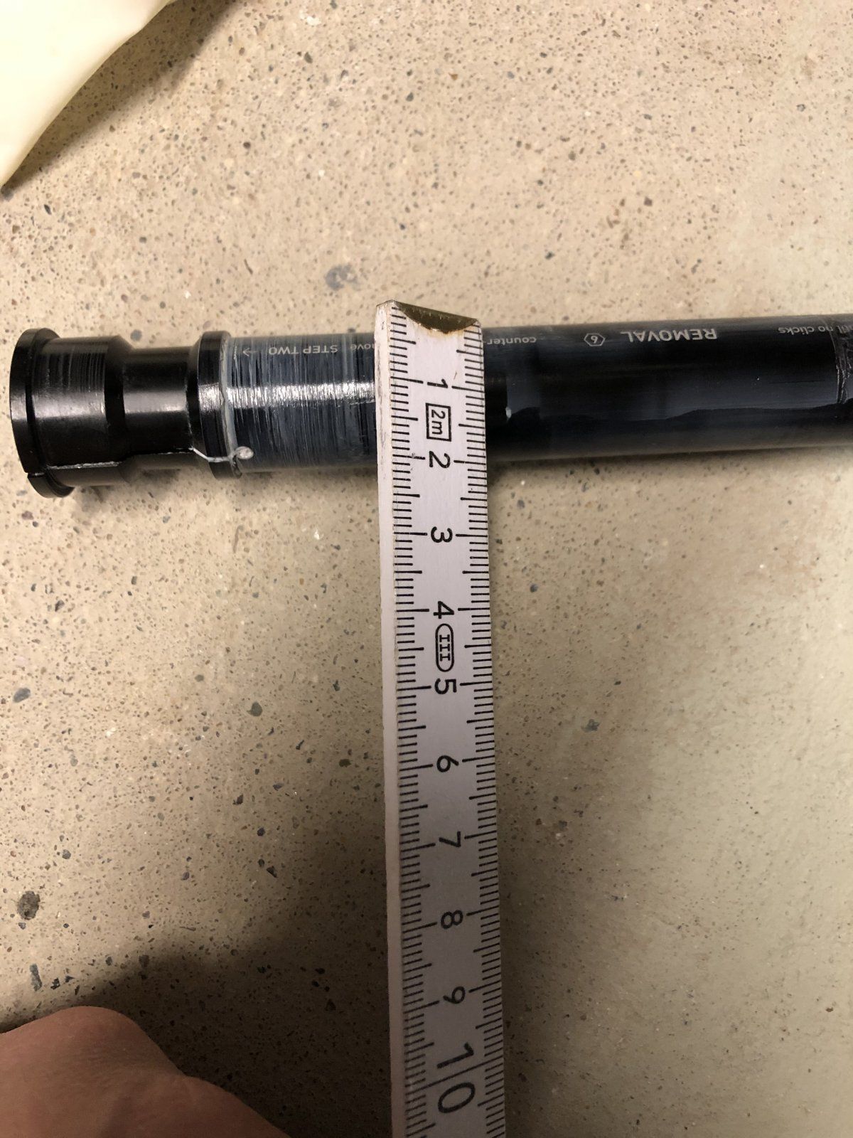

Wie kommst auf die Idee dass die Gabel nicht Boost hat ? Nicht Boost währe 100 mm und die Gabel hat 110 mm Einbaubreite . Jetzt noch die Millionenfrage . Hat die Achse 15 od. 20 mm Durchmesser ?

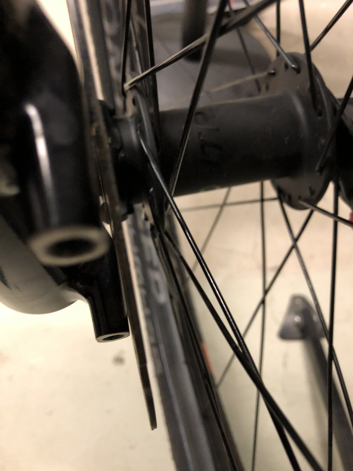

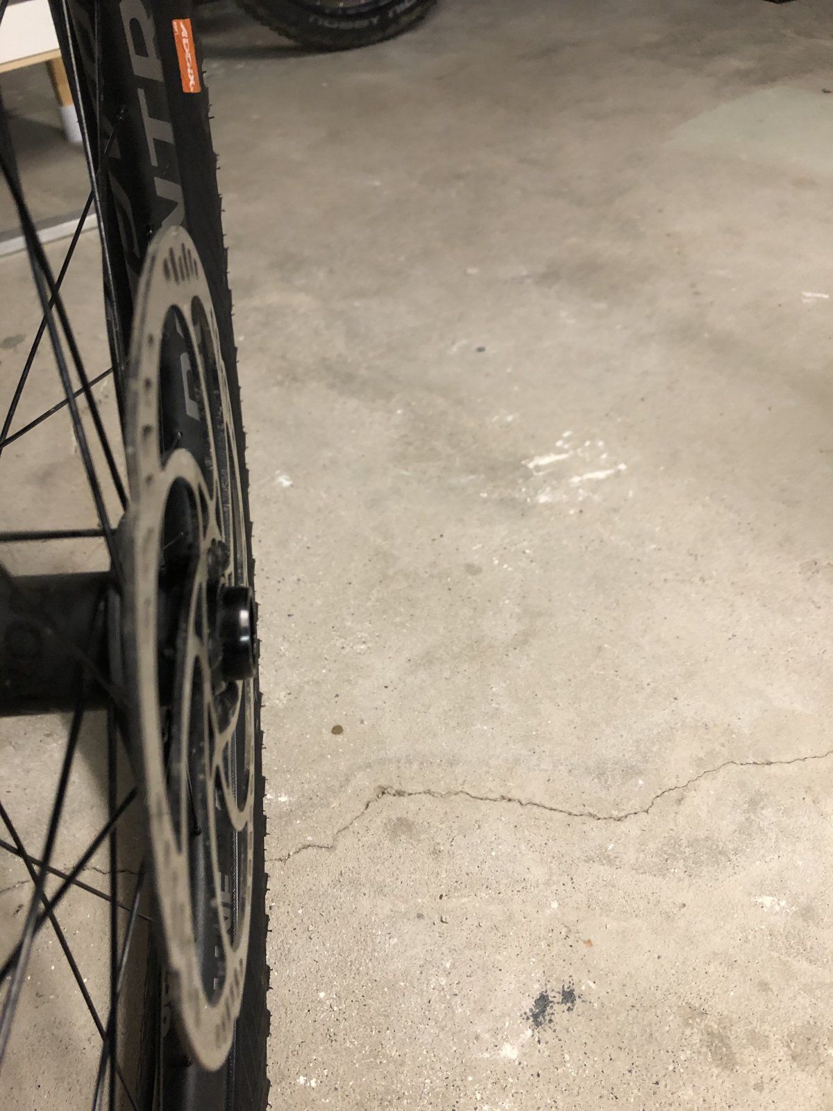

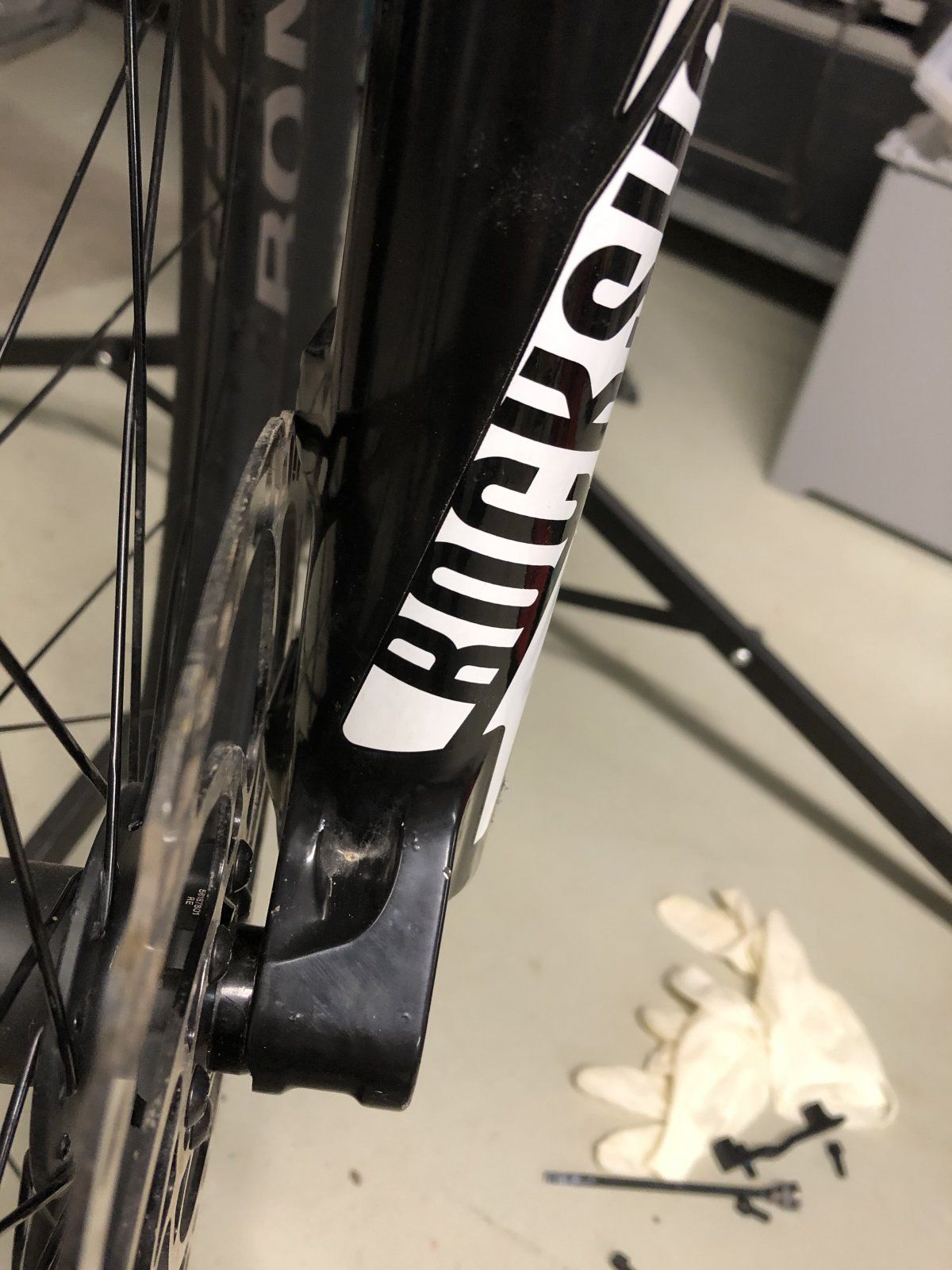

Die Achse ist 20mm. Es passt alles nur die Scheibe schleift. Ich benutze auch keinen Adapter für die Scheibe. Ich habe im Netz gefunden das es 110mm breiten als Boost und non Boost gibt. Ich brauche jetzt ein Laufrad mit einer 110mm non Boost Nabe.

Das kann nicht sein denn eine Boostnabe mit 110 mm Einbaubreite kann man in eine Nichtboostgabel mit 100 mm Einbaubreite ja gar nicht einbauen .
es gibt 110x20 und 110x20 boost. du kannst natürlich beides in die entsprechende andere gabel einbauen, ist ja beides 110mm breit und hat 20mm achse, aber bei Boost ist die bremsscheibe weiter außen.
Neues Laufrad ist wohl die einfachste lösung. ist das Rad 650b?
