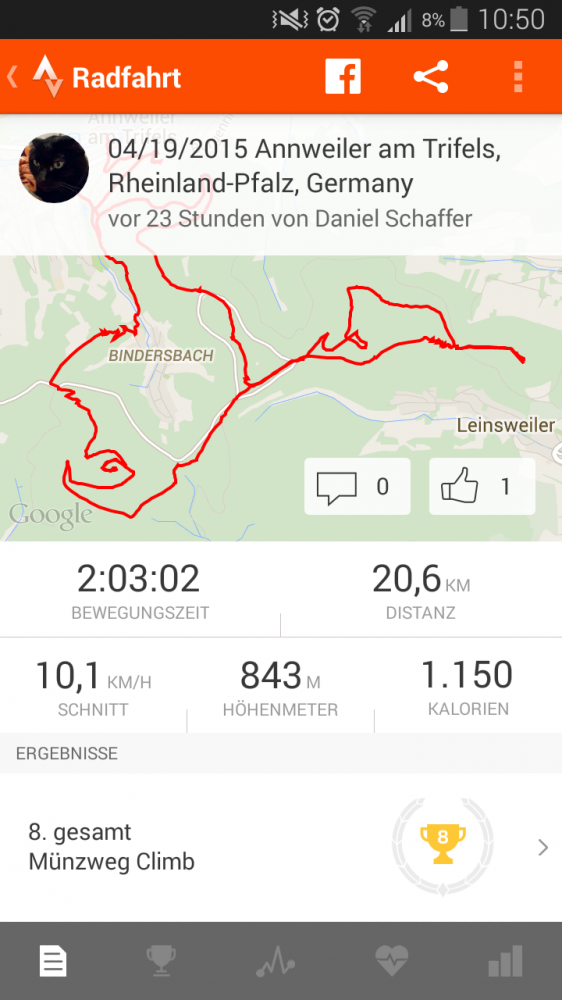

Nach dieser Tour hatte ich noch zwei Striche auf dem Display. Tour und Sport im Wechsel, turvo kam nur bei dem größten Anstieg zum Einsatz. Da war ich kurzzeitig ein wenig müde.

@Schuffa87 Du weißt aber schon, dass man bei Strava keine Fahrten hoch laden darf, die mit einem Motor unterstützt wurden?
Auf der anderen Seite sieht das gar nicht nach E-Bike aus. Selbst auf den stärksten Anstiegen bist Du im Durchschnitt unter 200W geblieben.
Dafür, dass ein durchschnittlicher Mann in Deinem Alter problemlos 200W treten können sollte und der Motor 250W liefern sollte, ist das wenig.
mahik, das wusste ich nicht. Ich habe im Profil mal das xduro entfernt. Ich zeichne das mit meiner suunto Uhr auf und die speichert es dann in movescount. Movescount leitet es dann an strava weiter ....
Ein gesunder Mann in meinem Alter sollte das schaffen, ja.
Ich fahre allerdings mit Beinprothese links und Herzinsuffizienz ventrikulär.
Gruß
Edit. Hast du das mit den Watt ausgerechnet oder woher die Angabe?
Ich war ja nicht alleine unterwegs, meine Kollegen fahren kein Pedelec. Ich fahre meistens hinter ihnen und passe mich ihrer Geschwindigkeit an.
@Schuffa87 Großes Sorry! Das wusste ich nicht, also tut mir Leid und größten Respekt! :daumen:
Wenn ich das mal auf meine Verhältnisse übertrage (sagen wir mal: nur 1 Fuß eingeklickt + schwere Erkältung), dann würde ich dafür wohl deutlich mehr Akku brauchen.
Als ich mal aus versehen eine Fahrt mit Pedelec auf Strava hoch geladen hatte, hatte es nur ein paar Minuten gedauert, bis die Fahrt "geflaggt" wurde. Die Leistung von mir und dem Motor zusammen war da aber schon schon sehr offensichtlich gecheated.
Das mit den Watt hab ich einfach bei Deiner Activity auf Strava angeschaut. Segment "Münzweg Climb", 8. Platz, gefunden.

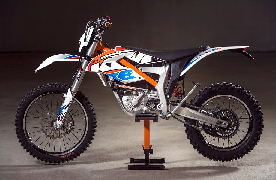

Wie wärs wenn man da nochmals 3k Euros drauflegt und sich so eine holt: (KTM Freeride E) Dann muss man auch nicht mehr treten und Waldwege machen bestimmt auch Spass damit. :D:D
Ihhhhhh. Beim crossen muss es stinken :D geh mir fort mit dem elektrogedöhns da ;)
