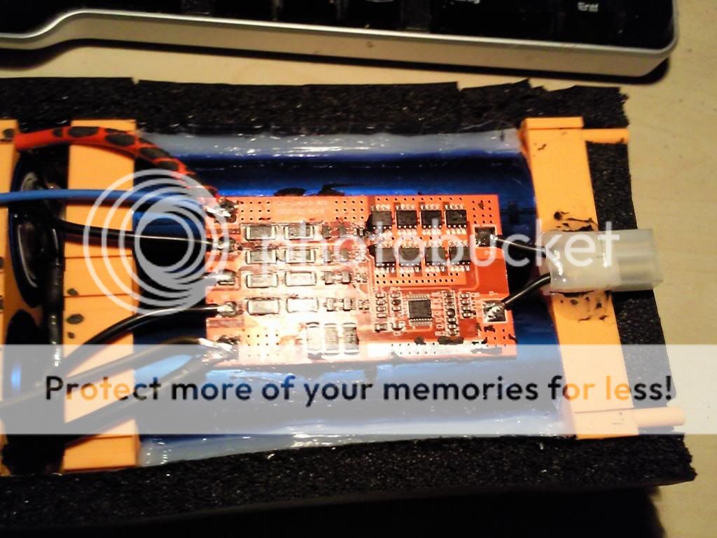

Die "nackten" Zellen.

@filiale Das mit den Taschen bin ich schon durch. Zumindest bei den großen Onlineshops (bike24.de & Co.) gibt es keine die groß genug sind. Und wegen Balancern, ist dran. Ich hab' da eine Platine mit verbaut die über einen separaten Anschluss ein Laden mit Balancing zulässt. Ist bei LiFePO4 aber eigentlich nicht nötig - soweit ich weis. Irgendwas mit Zellchemiequantenphysikblahblah.
