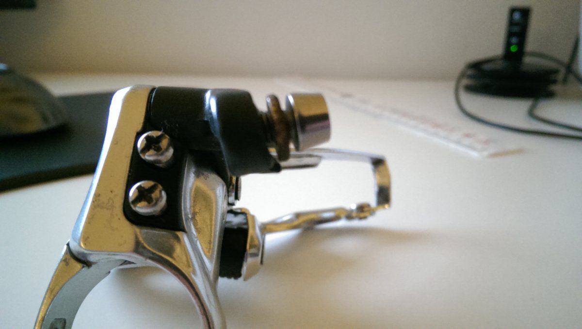

ich habe mir mal meine Komponeneten genauer angesehen und zwei arg verrostete Unterlegscheiben entdeckt. Es handelt sich jeweils um die Scheibe, die den Bowdenzug einklemmt. Einmal die am XT Umwerfer (10x5x1mm) und die am XT Schaltwerk (11x5x1,5mm). Beide Teile sind aus der 737 Serie.

Nimm mal die Zitronensäure aus dem Wandschrank und geb dich ans Schrubben. Wenn keine vorhanden -kaufen, kann man auch ganz wunderbar den Wasserkocher mit entkalken. Sollte nur Flugrost sein.
Diese Scheiben kann man auch durch Edelstahlscheiben nach DIN 125 für M5 ersetzen. Gibt's z.B. im Baumarkt.
Sind diese Scheiben wirklich original? :confused:
An meinem XT-Schaltwerk ( ist allerdings ein 739er) ist dort ein spezielles gebogenes kleines Klemmplättchen...
Es soll sich beim Zuschrauben nicht verdrehen und mit dafür sorgen, daß der Schaltzug korrekt in einer definierten Position geklemmt gehalten wird.
So etwas sollte es mE aber auch noch neu geben...wenn es denn unbedingt nötig ist.
Finde bloß gerade nicht diese alten Shimano Tech-Docs... :ka:
Ich habe die Komponenten damals gekauft und bis heute nichts verändert. Sollte original sein. Die Kanten der Scheiben sind leicht angefast, was sie von "normalen" U-Scheiben wenigstens optisch unterscheidet. Es ist aber keine Führungsnut o.ä. für den Bowdenzug auf der Unterseite eingefräst.
Wann dann die kleinen Blechwinkel kamen, weiß ich nicht.
An dem RD-M739(XT-Schaltwerk) und dem RD-M952 (XTR-SW) hast Du schon diese Blechwinkel. Die gab es etwa ab 1995/96.
@ArSt Kann es sein, daß das am Umwerfer&Schaltwerk Alu-Schrauben sind? wegen Gewicht? ;)
An meinem XTR-Umwerfer ist der Schrauben-Kopf dort konisch.
@Timo78 Wenn Du etwas Gewicht sparen möchtest :cool: und etwas Farbe rein bringen möchtest, dann kannst Du ja dort golden eloxierte Alu U-Scheibe dort montieren und eine Titanschraube. Gibts bei r²bike.

Jupp, ich hab' überall Aluschrauben (hier von Tune, 1992 gekauft). Nur die Scheiben sind aus Edelstahl, zur Seilklemmung taugen Aluscheiben nicht. Und Titan-Scheiben sind mir dann doch zu teuer. ;)

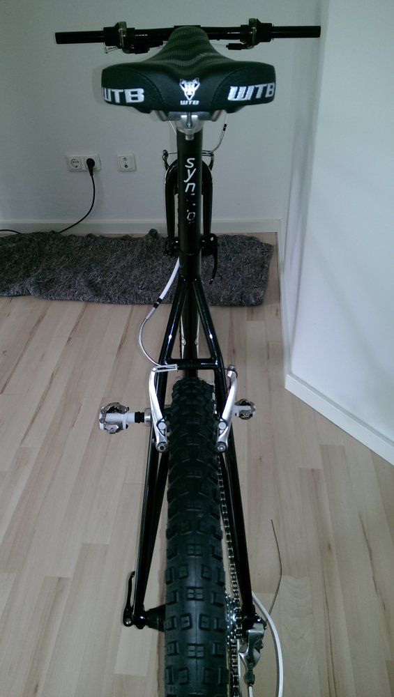

Bis hierhin möchte ich erstmal ALLEN, die mir Tipps, Meinungen und Ratschläge gegeben haben, herzlich danken.
Auf den folgenden Bildern seht ihr den "Ist"-Stand. Noch nicht ganz fertig, einige Kleinigkeiten fehlen noch, oder werden evtl. geändert.
Z.B. der Lenker. Es ist auf jeden Fall nicht alles timecorrect, aber das stört mich persönlich nicht.

Sehr schön geworden, hast Du echt sauber hinbekommen! :daumen:
Zu was willst Du da einen Kettenspanner montieren? So wie es jetzt aussieht dürfte der ja eigentlich nicht nötig sein.
Das letzte Stück Zughülle zum Schaltwerk ist viel zu lang. :eek:
