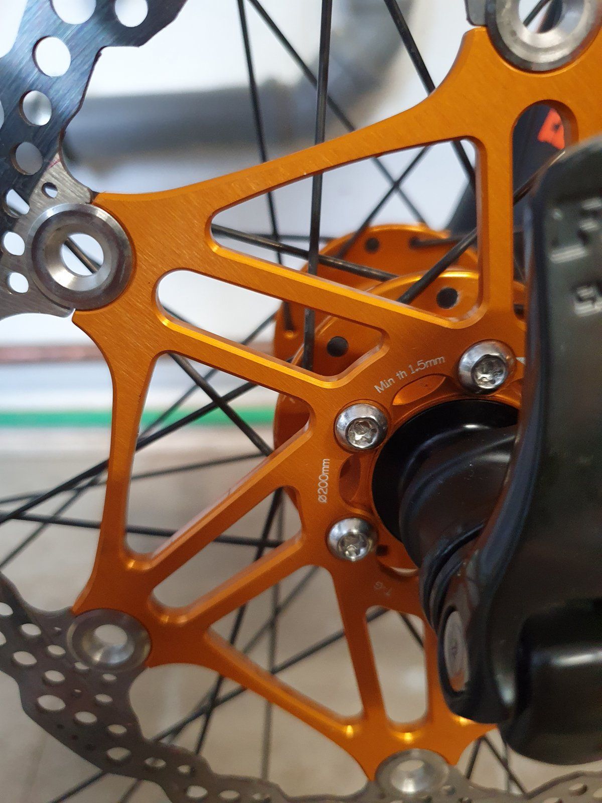

Hallo Dakeyras,

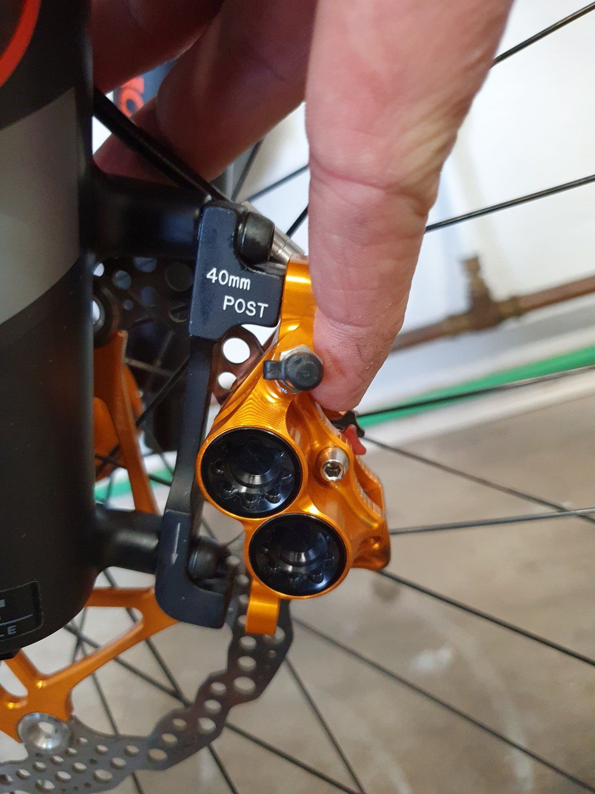

Orginal sind 200mm vorn und 180mm hinten verbaut. Es ging ja auch bei der 34 Gabel alles tip top. YT bietet das Jeffsy auch mit der Fox 36, 150mm im Pro Race an. Als Scheiben habe ich 200mm von Hope. Doch irgendwie geht der Bremmssattel nicht mehr auf den Adapter. Auf dem Adapter steht 40mm Post.
Hier die Bilder

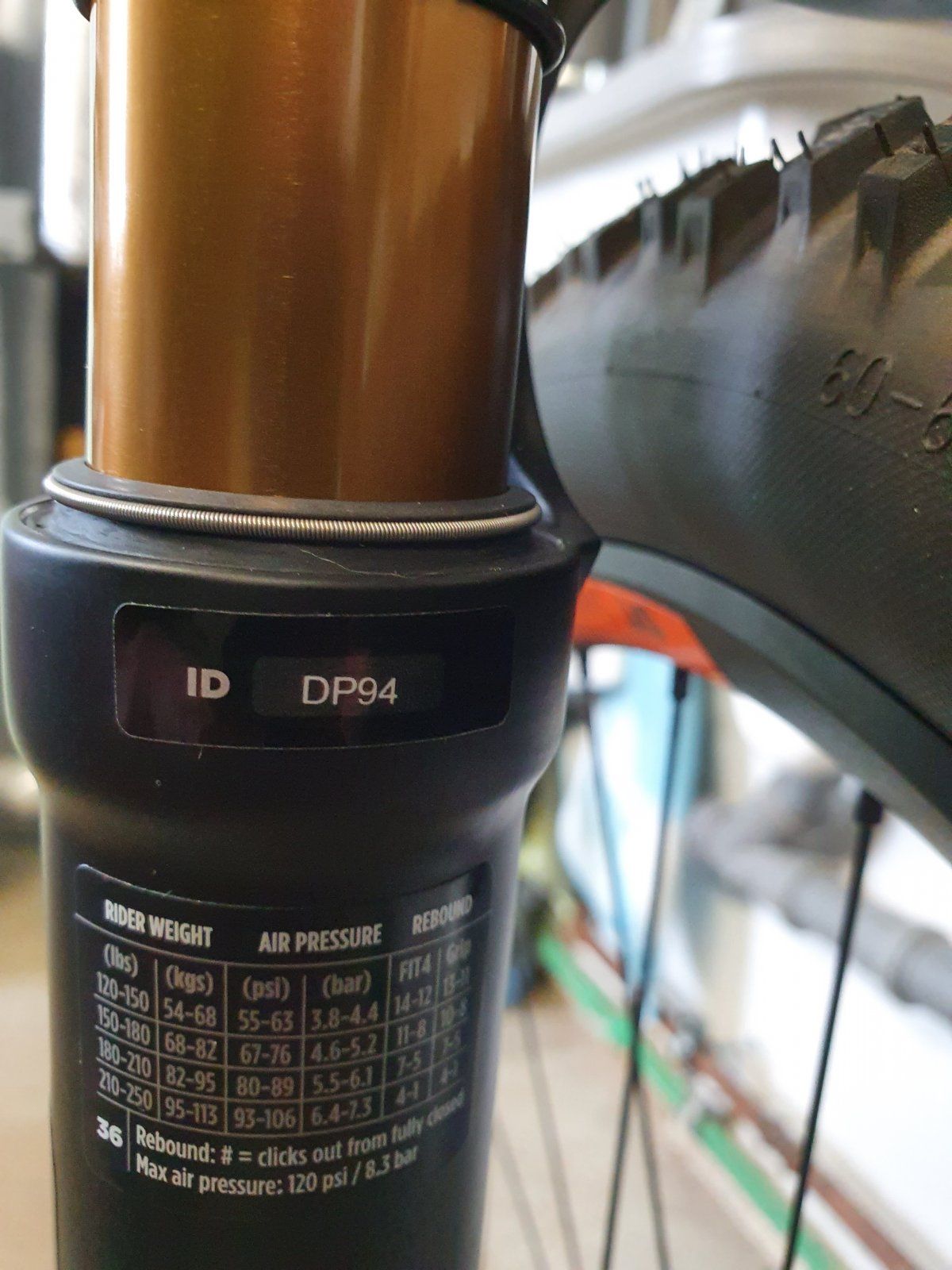

Schreib mir doch bitte mal das modelljahr oder besser den 4-digit Code der 36er damit ich schauen kann welchen bremsmontagestandard die hat.
Wenn du eine 200mm Scheibe hast und vorher einen pm+40 Adapter, dann ist das wahrscheinlich so, dass du für die 36er einen pm+20 adapter brauchst.
Was meinst du damit, dass der Bremssattel nicht mehr auf den Adapter passt? Ist der Bremssattel zu weit außen?
Weil draufpassen sollte er grundsätzlich schon, nur die Höhe des Adapters wird nicht passen.
Mach doch mal ein Bild...

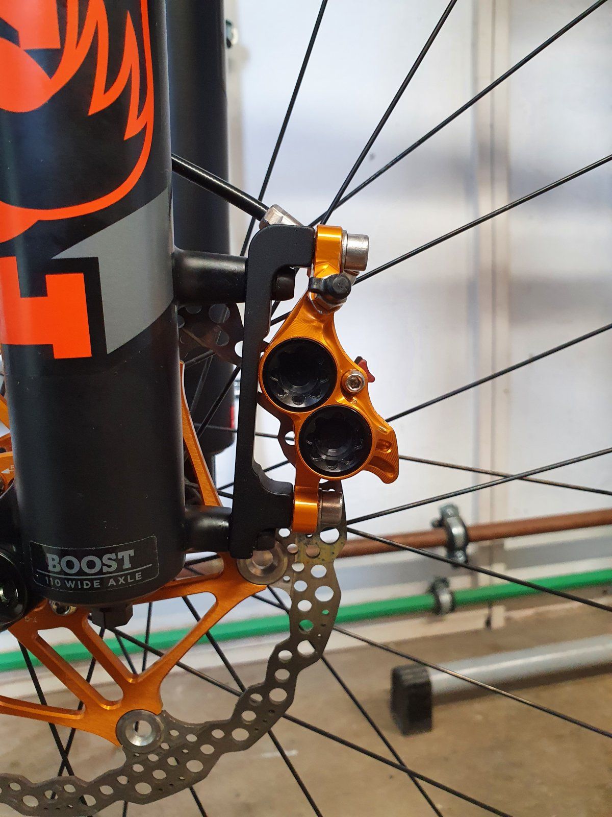

Hier noch mal die Fotos des rumgedrehten Adapters mit montierter Bremse.
Wieso ist das eigentlich alles so undurchsichtig...... 10mm mehr Hub und gleich 20mm weniger Adapter. 🤨

34: PM6 = 160mm Scheibe, bei 200mm Scheibe brauchst du einen +40 Adapter (200-160=40)
36: PM7 = 180mm Scheibe, bei 200mm brauchst du einen +20 Adapter (200-180=20)
Ja ich habs auch gerade bei Fox unter dem ID Code nachgelesen.
