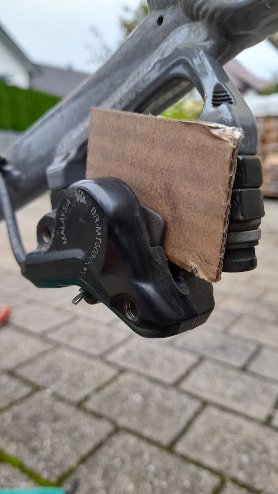

Oder man könnte schauen was auf den Belägen steht. Da gestaltet sich die Suche etwas leichter, weil die im Prinzip nur zwei Oberflächen haben, von denen eine für die Typenbezeichnung eigentlich ausgeschlossen werden kannMan könnte auch ganz einfach auf dem Bremssattel nachsehen dort steht bei Shimano immer irgend wo die Typennummer.
Das wäre zu einfach.Man könnte auch ganz einfach auf dem Bremssattel nachsehen dort steht bei Shimano immer irgend wo die Typennummer.
Na ja da könnten bei solchen Fragstellung dann andere Probleme auf uns hier zukommenOder man könnte schauen was auf den Belägen steht. Da gestaltet sich die Suche etwas leichter, weil die im Prinzip nur zwei Oberflächen haben, von denen eine für die Typenbezeichnung eigentlich ausgeschlossen werden kann![]()
Warum die Metallseite mit der Typbezeichnung so stark abgeschliffen ist und warum man die Bezeichnung nicht lieber auf die weiche Seite gedruckt hat, die in Richtung der Kolben gehört?Na ja da könnten bei solchen Fragstellung dann andere Probleme auf uns hier zukommen
Sind die Abgefahren?
Ok danke aber hinten drauf steht B01SAlso eine MT500!
B03S oder was vergleichbares. Siehe oben, habs geändert.
B03S ist der offizielle Nachfolger.Ok danke aber hinten drauf steht B01S
Ok also geht das auch wenn ich mir sie kaufe?B03S ist der offizielle Nachfolger.![]()
Jup, es funktionieren alle die von der Form her passen. Da gibt so einige Alternativen.Ok also geht das auch wenn ich mir sie kaufe?
