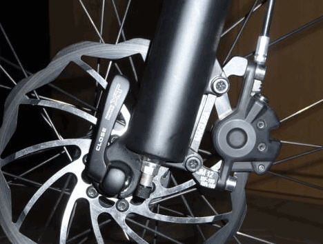

Deine jetzigen Bremsen sind ja auch schon möglichweise mit den passenden und weiterzuverwendenden Adaptern montiert. Vllt. kannst hier Bilder machen und reinstellen.
Die Gabel ist eine Rockshox Reba SL und der Rahmen wie schon erwähnt ein Cube Reaction Alu-Rahmen aus 2009, montiert war die ganze Zeit eine Magura Louise. Das ist alles was ich weiß. Fotos könnte ich erst heute Abend machen und einstellen.
Wahrscheinlich ist es wie geschrieben an der Gabel Postmount mit 180er Scheiben und am Rahmen IS2000 mit 160er oder 180er Scheiben.
Mache einfach Fotos heute abend dann sehen wir weiter.
Ich habe hier 2 ältere Fotos ausgegraben, ich denke hinten kann der Fachmann erkennen was gebraucht wird, das Foto von der Gabel ist leider etwas unscharf.

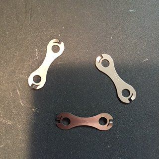

Teile sind da und seit gestern Abend eingebaut. Bei den Bremsscheiben waren je drei "Unterlagscheiben" von denen ich absolut nicht weiß für was die sein sollen. Weiß das jemand?
