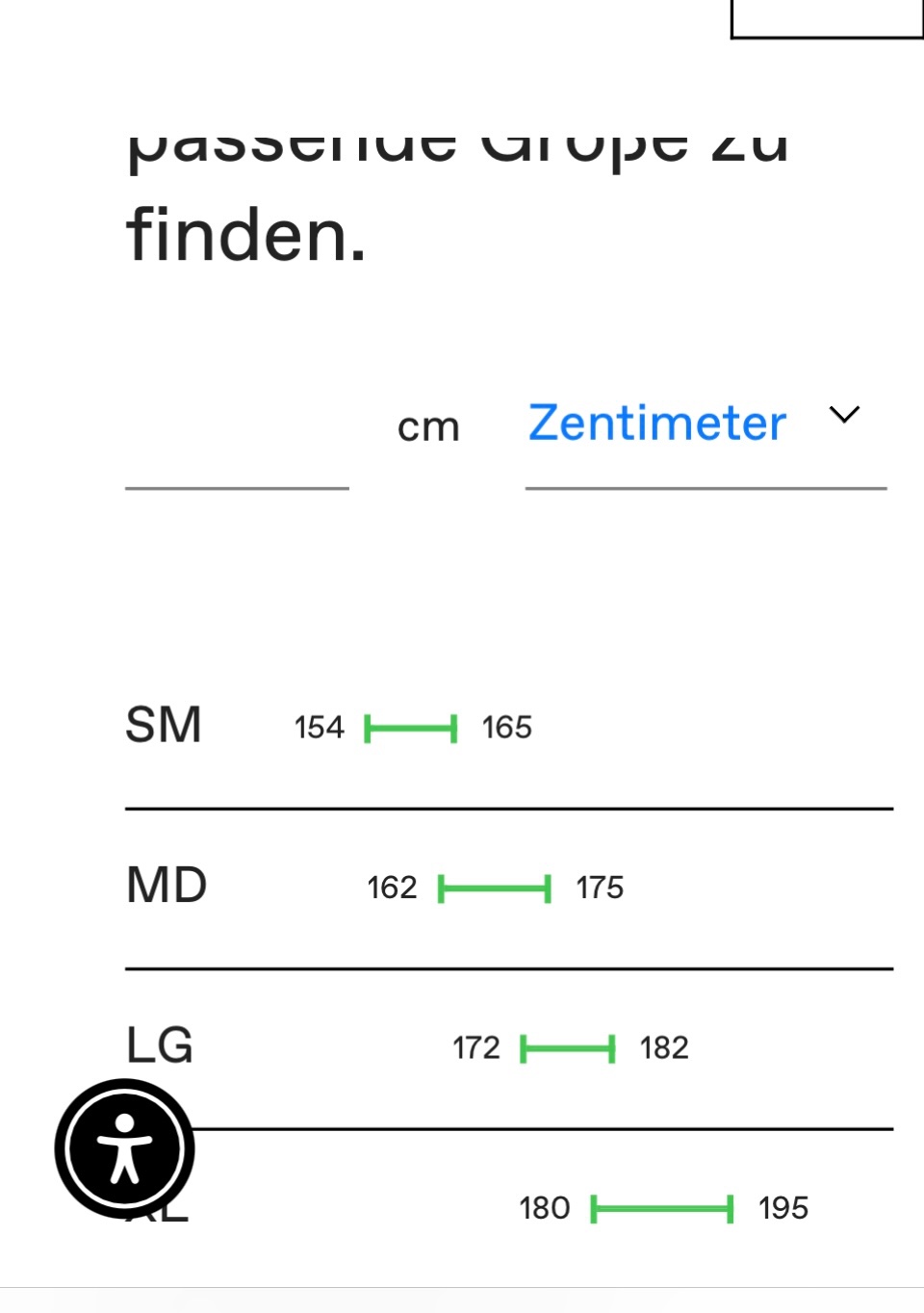

Danke, habe mal noch bei Santa Cruz geschaut, da ist es auch wie du meintest. Größe S ist für 152-165 cm also wäre ich da am oberen Ende. Finde die Rahmengeometrie echt ansprechend, ist aufjedenfall genug Platz für Flaschen. Allerdings eher teuer. Bei Rennrädern nimmt man für sportliches fahren im Zweifel die kleinere Größe, ist das bei hier auch so?

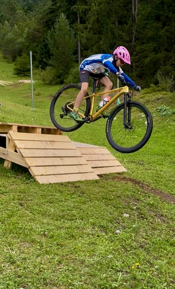

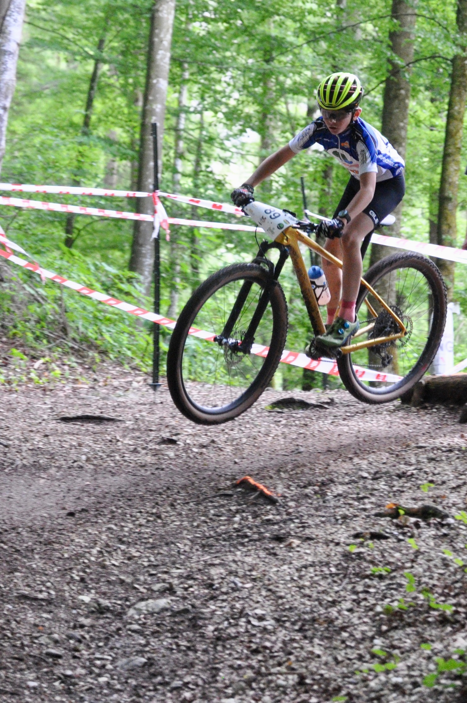

Nur mal als Vergleich
Meine Kids sind auf das Epic HT in S mit 1,38 gegangen und das passt bei 1,45 aktuell ganz gut
