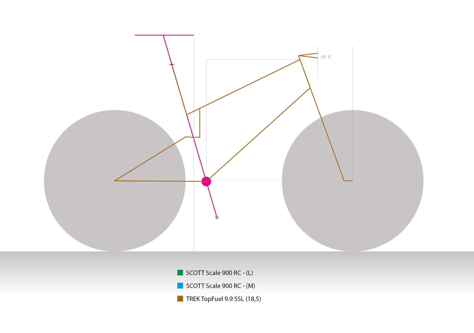

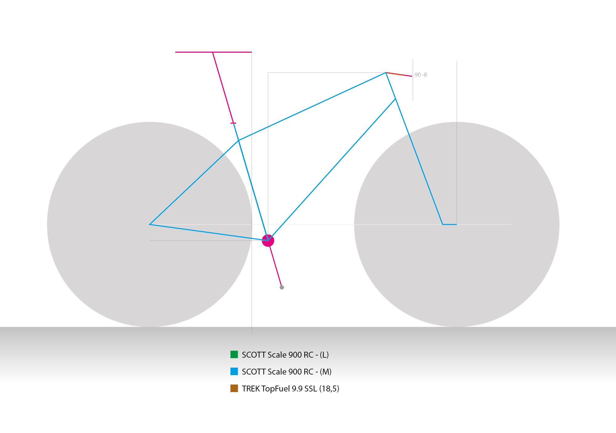

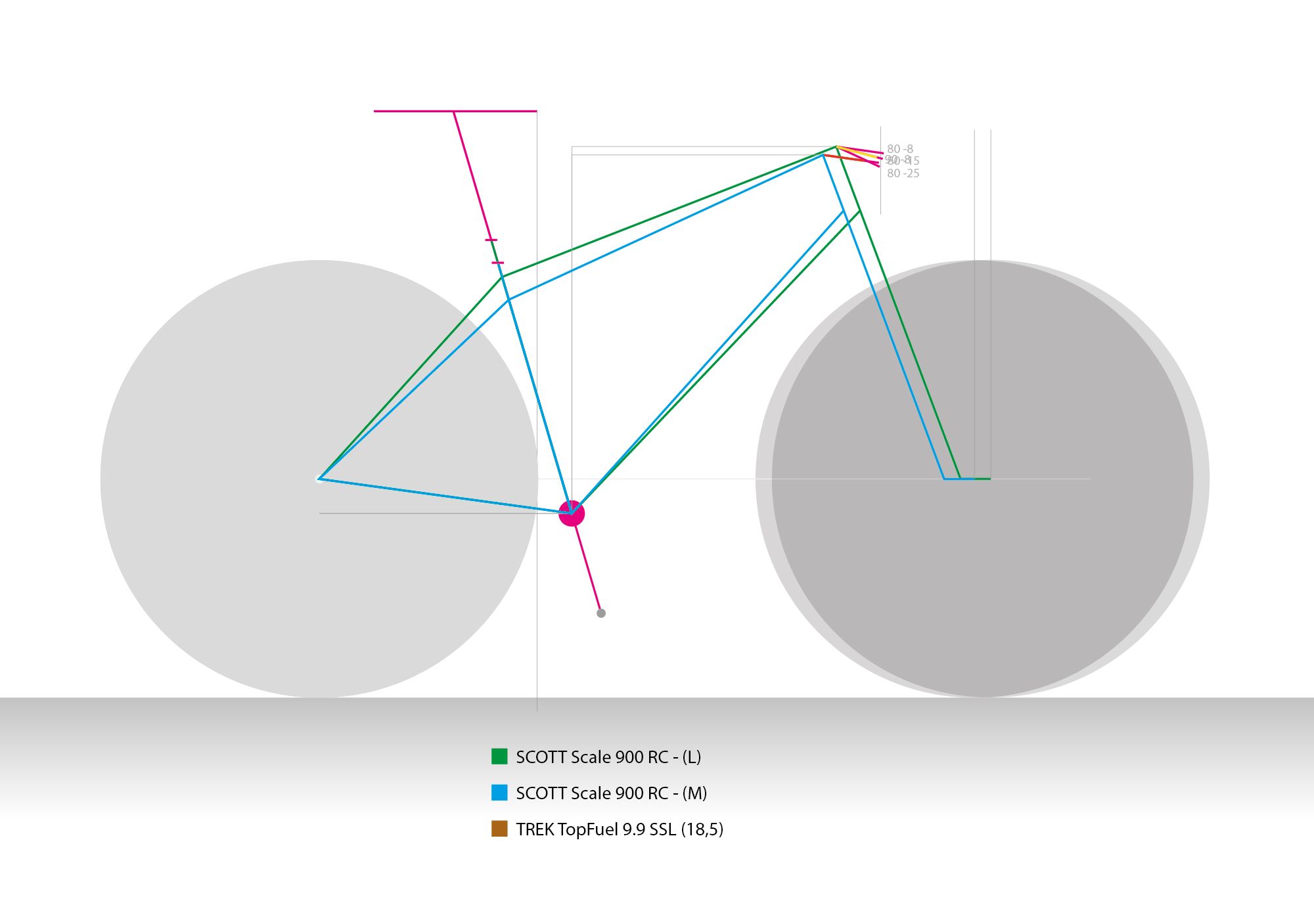

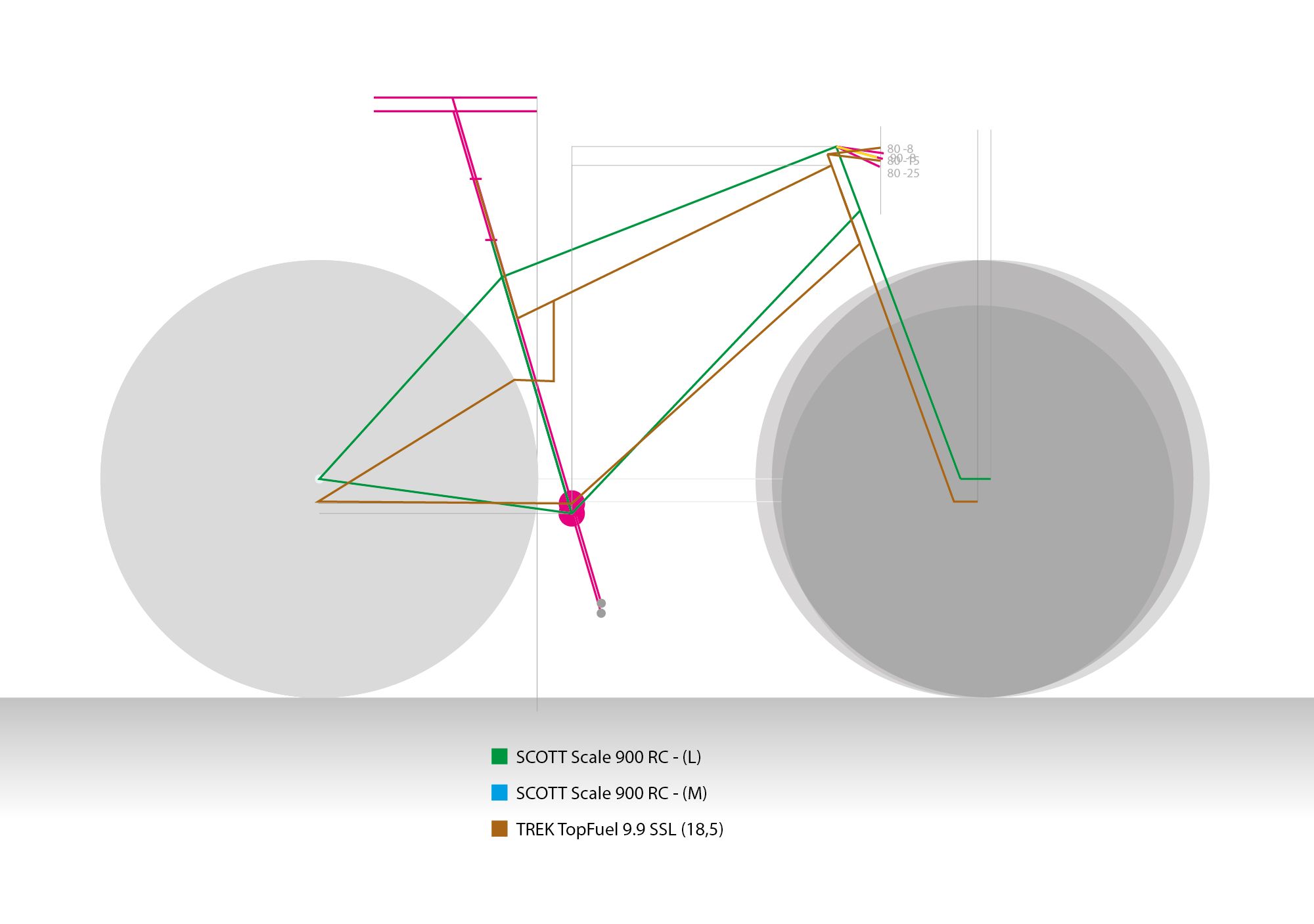

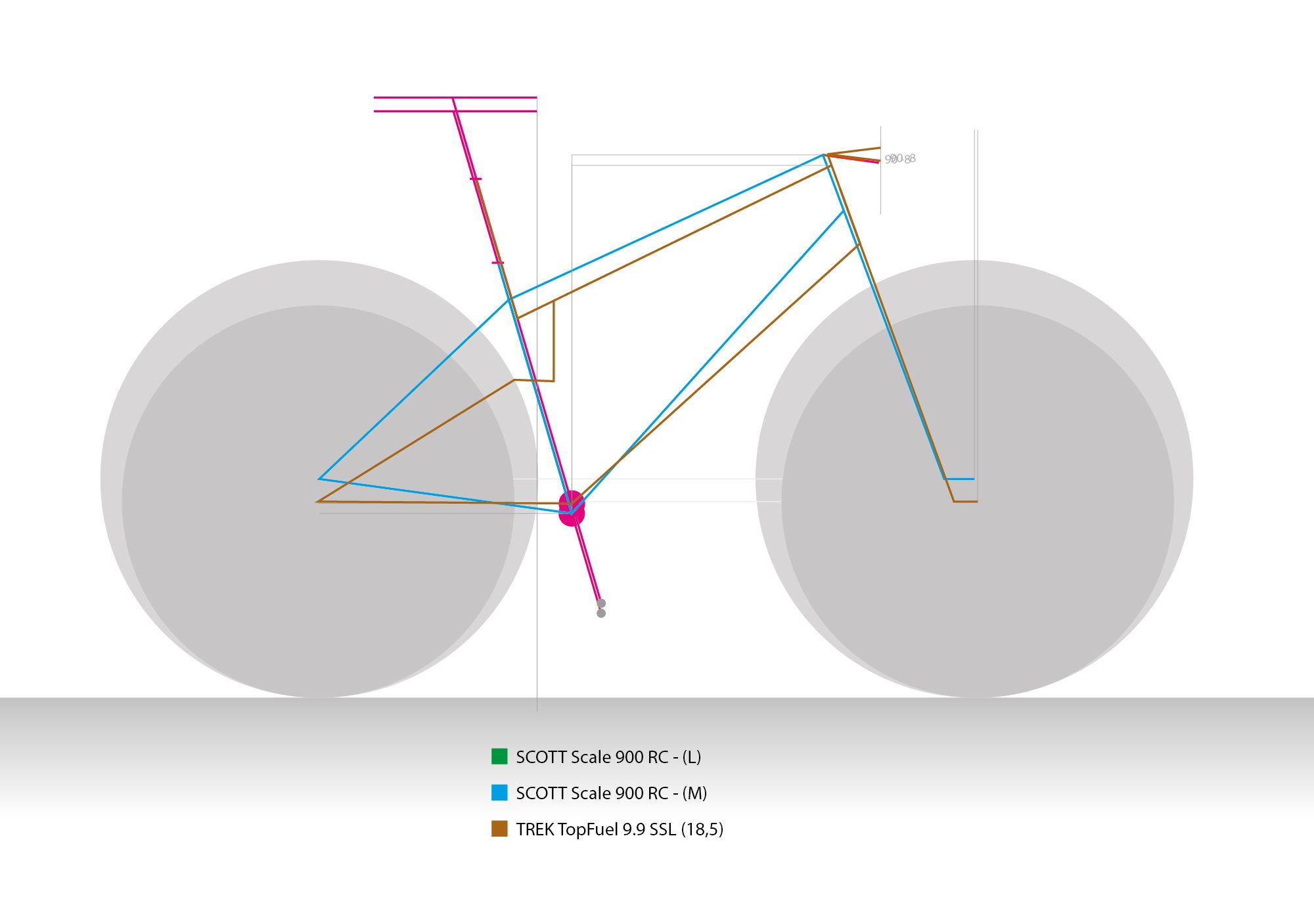

Ich habe mir heute einmal die Arbeit gemacht und alle Geometrie-Daten von einem SCOTT Scale RC in M und L, sowie die meines aktuellen Treks in einer Grafik nachzubauen. Von Scott bekommt man so etwas leider nicht - also selbst ist der Grafiker :D
Aus den Grafikdaten wird schon eines deutlich: das M ist deutlich näher an meinem aktuellen Bike, als ein L!
Scale 900 RC L verglichen mit meinem Trek
  • Das L hätte im wesentlichen ca. 2,2 cm mehr Radstand und einen längeren Off-Set. Damit wäre das Bike zwar spurtreuer, aber auch träger.
  • Der Off-Set (auch Nachlauf) würde dazu führen, dass das Bike mit steigendem Lenkausschlag mehr Griff auf der Vorderachse bekommt.
  • Den gleichen Reach wie jetzt würde man mit einem 80er Vorbau -15° erreichen.
  • Durch das niedrigere Trettlager würde man rund 2,5cm tiefer sitzen, als auf dem Trek.
  • Wenn man das niedrigere Trettlager nicht ausgleicht, würde die Sattelüberhöhung ca. 3cm niedriger ausfallen (man müsste ca. 90mm Vorbau -25° fahren um eine ähnlichen effektiven Reach wie jetzt zu erreichen)
Scale 900 RC M verglichen mit meinem Trek
  • Radstand und Oberrohr wären ca. 0,8cm kürzer als bei meinem Trek
  • Der Off-Set ist leicht größer als beim Trek, wodurch das kürzere Oberrohr ausgeglichen werden sollte.
  • Den gleichen Reach wie jetzt würde man mit einem 90er Vorbau -8° erreichen.
  • Auch hier gilt: Durch das niedrigere Trettlager würde man rund 2,5cm tiefer sitzen, als auf dem Trek.
  • Auch hier gilt:Wenn man das niedrigere Trettlager nicht ausgleicht, würde die Sattelüberhöhung immer noch ca. 1,5 cm niedriger ausfallen
Bei der Darstellung habe ich jeweils mein Beinlänge (ca. 88cm) sowie meine Satteleinstellung (5,8cm Sattelspitze bis Mitte Tretlager) einkalkuliert. Die Schuhhöhe habe ich jetzt nicht einkalkuliert... kämen vielleicht noch mal zirka 2cm drauf.
