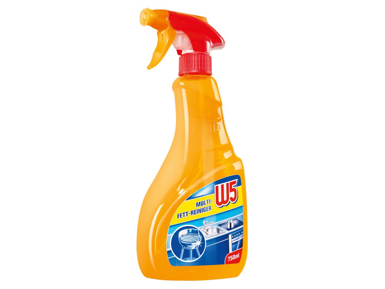

ich benutze schon seit ewigkeiten das zeug vom lidl um teile am rad zu säubern:
einsprühen, bürsten, mit wasser abbrausen. funktioniert viel besser als spüli.
bei den belägen muss er halt mal die paar euro lehrgeld zahlen.
Vielleicht finde ich sowas von Frosch daheim
edit : hab außer nem Allzweck-Reiniger , nem Pril-Spülmittel und nem Rohrenreiniger (steht halt es sei fettlösend) nichts brauchbares gefunden
Oh der Rohrreiniger is doch nicht gut
