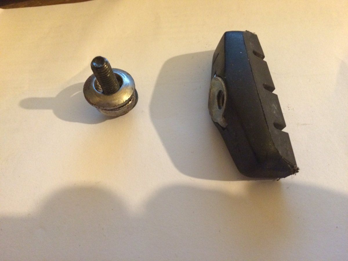

ich habe jetzt die Bremsschuhe mal abgeschraubt und nochmal eine Frage:
Bei meinen wird die Schraube erst in den Bremsschuh geschraubt (siehe Foto), kann ich auch die oben genannten nehmen bei denen ja ein "stift" schon drin ist und dann eine Mutter am Ende dranschrauben?
oder nehm ich dann welche wie die "T3 Supra 2"?
http://www.koolstop.eu/index.php?id=60

"t4 eagle 2" brauchst du dann.
