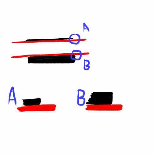

Wie kann die Wandstärke einen Einfluss auf die Klemmung haben? Der Lenker wird doch nicht seitlich an die Kante geschweisst, sondern durch den Vorbau durchgeschoben! Ob die Vorbauklemmung 1mm oder 2km Wandstärke hat ist dabei vollkommen egal, wie soll denn der Lenker das merken? Siehe Bild - wie merkt der Lenker (rot) den Unterschied zwischen A und B?? Die Kontaktfläche und Kante ist in beiden Fällen genau gleich. Wenn überhaupt wäre bei A die Klemmung etwas nachgiebiger und somit lenkerschonender.
Und die Klemmbreite ist bei Stahlvorbauten auch nicht anders. Wie gesagt, es gibt tausende Stahlvorbauten, und in den 90ern fuhren se alle mit Alulenkern und Synchros Stahlvorbauten rum.

Meiner Meinung nach wirkt aufgrund der recht dünnen Materialstärke eines Stahlvorbaus die äußere Kante des Stahlvorbaus genauso hart gegen einen Lenker wie ein Grat, der sich durch die Lenkerverbiegungen beim biken langsam aber sicher in den Alulenker einfressen wird, bis zum Bruch (hohe Kerbempfindlichkeit von Alu). Ein Stahllenker ist gegen so etwas erheblich resistenter. Aber das hatten wir ja schon.
Man könnte hoechstens versuchen, sorgfältig und penibel die Kanten des Stahlvorbaus mit Schleifpapier noch mal abzurunden, um eben diese Wirkung zu minimieren.
Aber macht nix, das ist ja nur meine Meinung.
Es ist aber auch richtig, daß Stahllenker inzwischen schwerer zu bekommen sind. Eigentlich nur noch in Läden, wo's einfache Räder zu kaufen gibt.
aber wie kommst du zu dieser meinung? wenn man die "kante" (vorbau/lenker) vergrößert darstellt, sieht man keinen unterschied zwischen einem "dicken" und einem "dünnen" vorbau.
vielleicht hab ichs aber auch immer noch nicht richtig verstanden.
