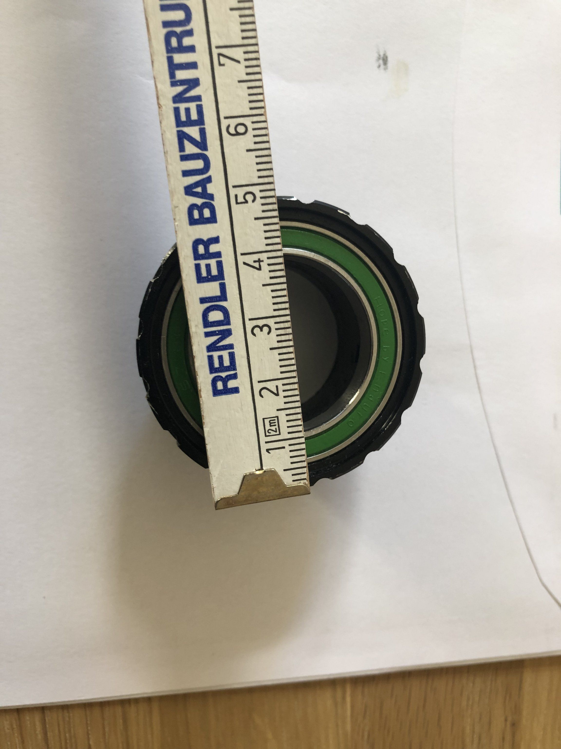

Ich bin auf der Suche nach einem BSA BB30 Lager mit einem kleineren Außendurchmessers als 48mm.
Vielleicht kann der eine oder andere von euch mal bei sich messen.

Mir geht es um den Durchmesser siehe Bild.
Ich sehe gerade ich brauche was < 48mm

Ich brauche eins mit < 48 mm weil es knapp ist mit der Bremsleitung am Rahmen.
Wieviel hat denn das Rotor?
Welchen Rahmen fährst du denn? Bzw hast du mal ein Foto von der betreffenden Stelle?
Ich hatte das rotor mal in Verbindung mit einer hope Kurbel (1.generation) hatte das Lager aber nicht gemessen. Im Netz findet man dazu auch keine angaben.
Allerdings habe ich Angaben zum dazu passenden Tool gefunden. 46mm - 12 Schlitz. Ich gehe mal stark davon aus das die 46mm den außendurchmesser der lagerschale beschreiben.
Wie schon geschrieben hatte ich das rotor Lager mit der alten hope Kurbel im Einsatz. Das funktionierte ohne Probleme.
du hast keine bb30-kurbel und es gibt auch keine bb30-lager für bsa. wenn ich dran denke messe ich morgen mal mein ax/thm/yuniper. die sind ziemlich leicht, viel alu ist da nicht mehr ums lager.

Na dann, was definiert denn BB30? Den achsdurchmesser und die Breite des tretlagers, nicht mehr und nicht weniger.
@Dusius mach das, wie gesagt hatte ich in der Kombi schon verbaut. Du hast mir allerdings immernoch nicht verraten welchen Rahmen du fährst und warum die bremsleitung da ein Problem ist. Das würde mich ja immernoch interessieren.

und bb30 ist eben genauso breit wie bsa (ohne außenliegende lagerschalen). deswegen gibt es eben keine bsa-lager für bb30-kurbeln, weil es im allgemeinen nicht geht. rotor, hope, race face cinch etc. - alles keine bb30-kurbeln.
