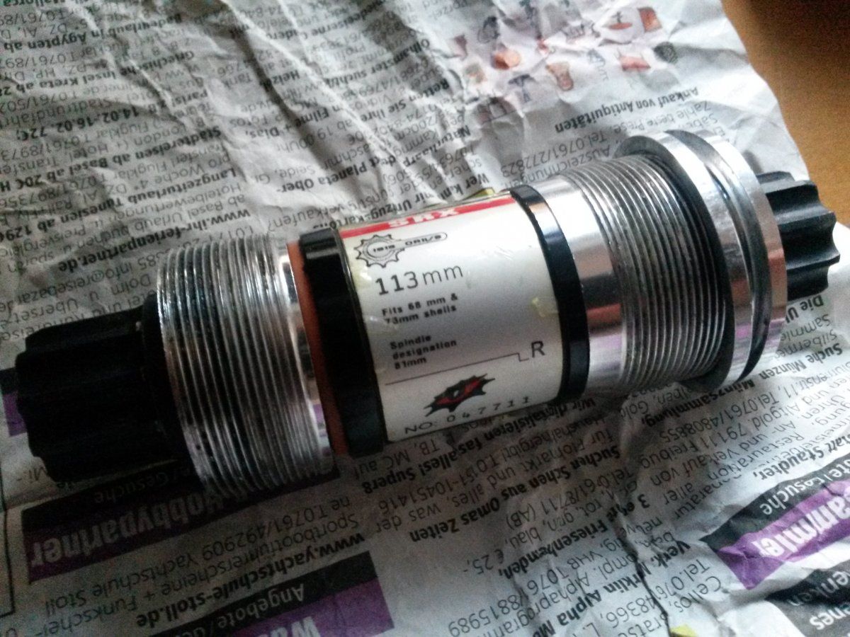

Trotz Schrottigkeit beschäftigt mich das SRX Innenlager zumindest theoretisch. Die linke Lagerschale ist bei dem fest und nicht abnehmbar. Das heißt also, man müßte diese komplett mit durch den Rahmen drehen, was ich mir nicht vorstellen kann. Oder gibt es einen Trick, das Teil zu lösen?

Geile Zeichnung! Haste die immer parat oder extra gemacht? Schraubstock habe ich hier leider nicht. In der Hand hatte ich das schon probiert. War nüscht. Vielleicht baue ich mir mal was ähnliches, in den Engländer einpannen z.B.
LG Janko
schwupp die wupp hophop...das macht man fix mit photoshop=) Aber wie schon erwähnt, habe es selbst auch noch nie gemacht, aber das mit dem Tiefkühler könnte evtl. was bringen!?
ist nicht heißluft zielführender, damit die festsitzende schale bisschen größer wird? eigentlich sollte es doch mit der ausdehnung der elemente zusammenhängen (sind physiker hier?). die aluschale sollte sich mehr ausdehnen bei erwärmung als die stahllegierung der patrone. wenn mann's einfriert müsste die schale also fester werden, oder :ka:
Da es rund ist und sich in drei Dimensionen ausdehnt, ist es wahrscheinlich egal. Gefrierfach ging nicht. Alugewinde auch schon leichst angeschnoddelt.
leuchtet auch ein, so wie ceo das schreibt...ich dachte halt nur daran kalt=zusammen ziehen, warm=ausdehnen....wie das jetzt bei unterschiedlichen Metallen aussieht, kein Plan...die Hoffung stirbt ja bekanntlich zuletzt...auf jeden Fall kann es ja nicht arg schaden. Vielleicht erst ins Eisfach und dann auf den Grill...wenn das Teil dann nicht komplett reißt, dann bewegt sich aber bestimmt was=)
