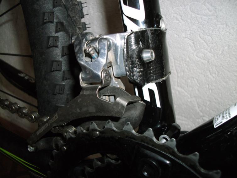

wo liegt eig das problem, beim flash eine umwerferschelle zu laminieren(montieren) ?
Ist "delta", ich weiß...aber ist das der einzige grund? Kann doch nicht so schwer sein:lol:
Auf den Bild siehts doch schon ziemlich vernümpftig aus:confused:

Und wenn,
wo liegt hier der Vorteil..?
sauber Schaltfähig sind die RR Umwerfer bei einem 42 oder gar noch kleineren Blatt nicht.
Mit 112 g ist das XX Schaltwerk auch nicht schwer.
Die sauberste und individuellste Lösung für alle Kettenblattgrößen mit nur einem Umwerfermodell wäre hier die der Fa. Storck.
Und wenn,
Ganz klar liegt der Vorteil beim Gewicht.. Bei mir schaltet es einwandfrei auf einem 42er :winken:

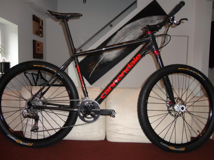

@arndey
hoffe du verzeihst mir, das ich deine position des Hobels (Bike auf Bett/ in meinen Fall die Couch) kopiert habe:lol:
Personenwaage zeigt immer noch 7 kg an, laut meinen Berechnungen sollte es sich aber im 7,3 Kg Bereich aufhalten...:heul:

Hier das Alte :
Und nun das "Neue" nach dem der Rahmen getauscht wurde:

Was hälst du von folgender Umwerfer- Lösung:daumen:

Aber mal ehrlich, mit diesem Alu-Teil lohnt es sich gewichtstechnisch ja fast gar nicht mehr..
Wären beim sram red immerhin noch - 26gr :lol:
Abe die Idee ist doch nicht verkehrt...
ceetec bietet eine carbon Variante dieser Alternative an, jedoch habe ich folgende Anwtort erhalten:
...besten Dank für Ihr Interesse – leider (aus Zeitgründen) werden wir dieses Bauteil momentan und bis auf weiteres nicht in (Klein-) Serie bauen.
gewicht vom Adapter ist mir auch nicht bekannt...
