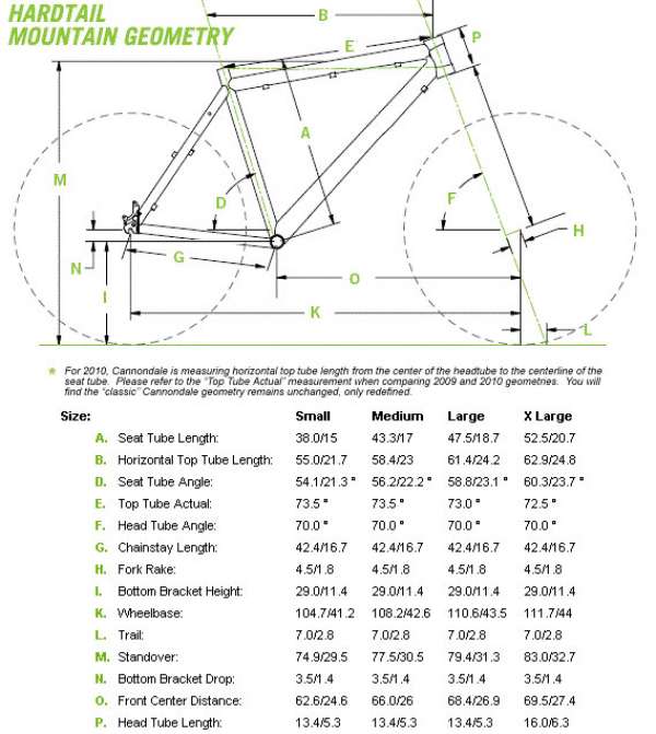

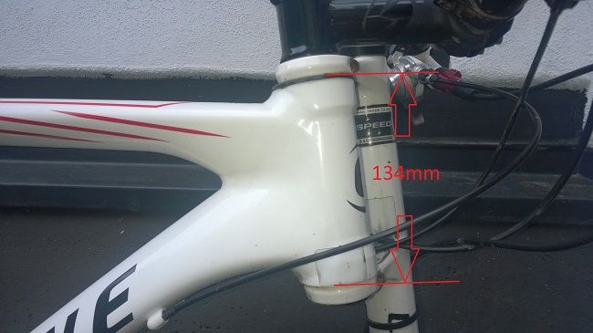

hatte bereits einige Seiten vorher nachgefragt, ob ein Wechsel (2010er Flash F1) der verbauten Vorbau/Steuersatz-Einheit (SI stem/steerer) gegen die SI OPI Variante möglich ist. Dank der schnellen Antwort von ChrizZZz - war das auch schnell geklärt.
Jetzt zu meinem Problem:
Fahre einen XL-Rahmen und bin davon ausgegangen, dass ich die XL Version des aktuellen MKII Steerer http://r2-bike.com/Cannondale-steuerrohr-Mk2-SI-OPI-KH078?ac=opi benötige. Jetzt habe ich sicherheitshalber noch mal gemessen und bin ein wenig verwirrt. Komme auf 134mm. Die Geo-Daten des 2010 F1 sagen aber was ganz anderes?! (siehe Foto)
Habe ich einen Denkfehler? ...und vor allem welche Version des MKII Steerer brauche ich denn nun?

...da ich auch schon angefangen habe an der Rahmengröße zu zweifeln habe ich zur Sicherheit noch mal die anderen Daten gemessen z.B seat tube - 52,5cm - somit XL! Kann ich mir nicht erklären!
Die Geometriedaten können ja auch von einem anderen Jahrgang stammen...
Aber wenn dein Steuerrohr nur 134mm hat, deine Gabel offensichtlich keine XL Lefty ist, benötigst du die Standard-Version.
