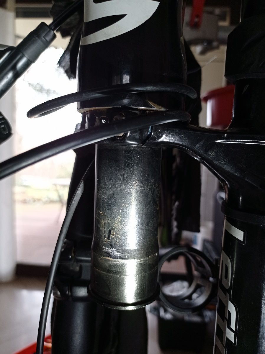

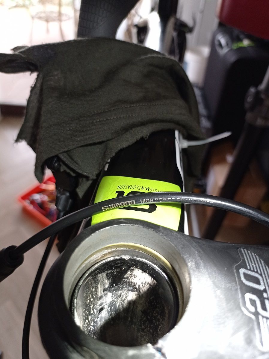

Hallo, bei meinem FSI Carbon 4 (Lefty 2.0) ist das untere Steuerrohrlager defekt. Ich habe das Rad gebracht gekauft und festgestellt, dass im Steuerrohr ein ca. 1-2 mm Spiel ist (wenn man Bremse zieht und hin und her bewegt). Dachte mir ich tue die Lager selbst tauschen. Leider kann ich den Schaft nicht komplett demontieren. Den Schaft habe ca. 5-6cm ausklopfen können, ich bringe es aber nicht durch das untere Lager durch. Das zweite Verdickung im Schaft kommt durch das untere Lager nicht durch, ich kann mir vorstellen dass ich hier mit "Rohen Gewalt" vorgehen müsste und diesen Werkzeug brauche : https://www.cannondale-parts.de/epages/61764971.sf/de_DE/?ObjectPath=/Shops/61764971/Products/KT020 aber vielleicht hat jemand das auf andere Weise gelöst?
