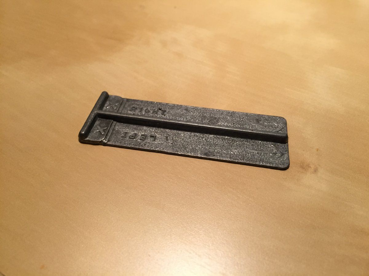

Ich hab da vor Jahrzehnten mal so ne Einstell-Hilfe ergattert, die funtioniert gut zum schrägstellen der Bremsschuhe, aber ne dritte Hand wär da auch nicht verkehrt ;)
Auch nicht schlecht! Radl ist jetzt zum Felgenzentrieren beim Händler, Montag werd ich es wieder abholen und mich nochmal an die Einstellungen wagen. Der Händler hat auch gleich noch die Kette vermessen und kopfschüttelnd festgestellt, dass diese nur minimalsten Verschleiß zeigt - darf erstmal drauf bleiben.
