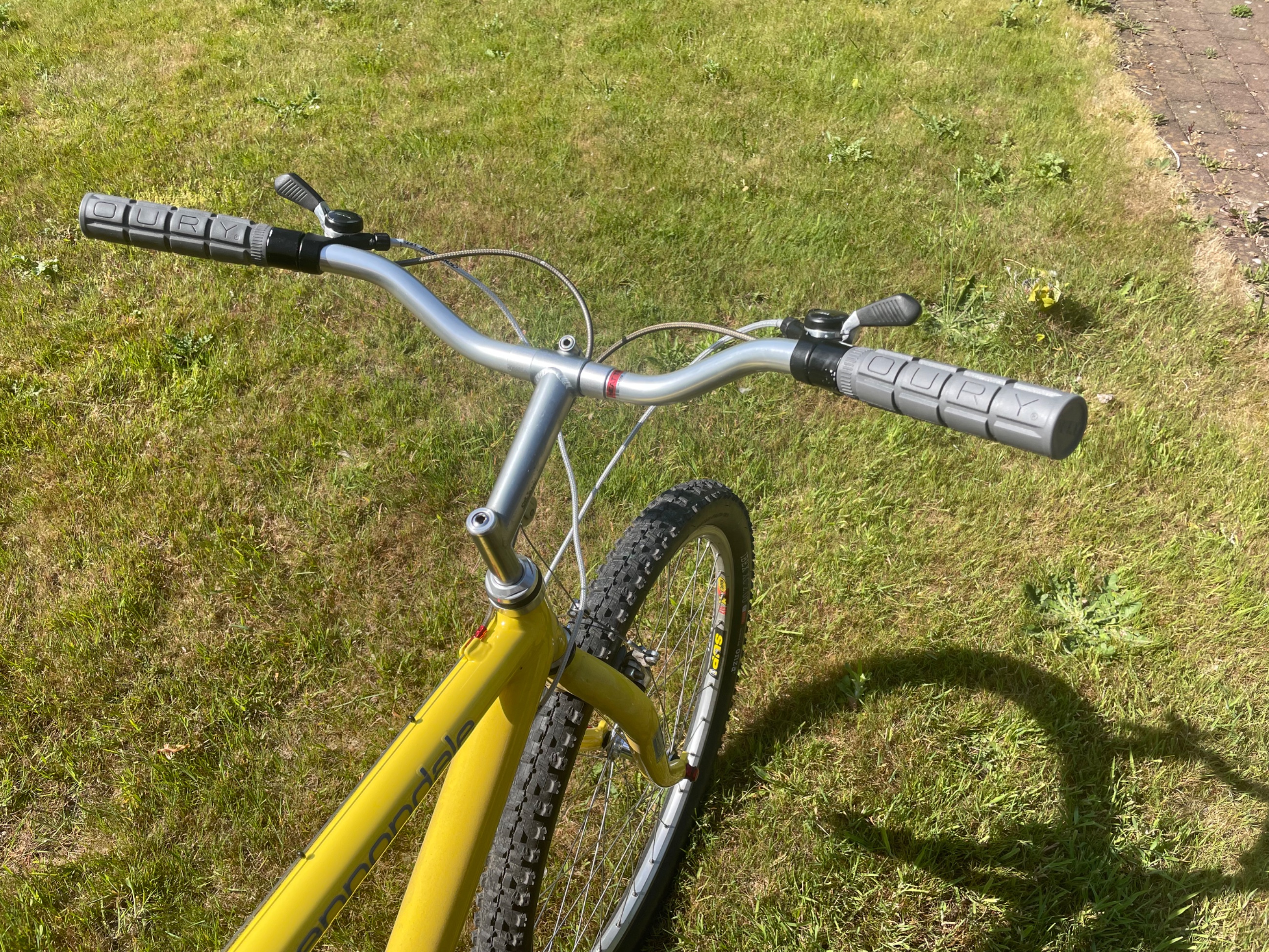

Danke an Euch! 👍❤️ Hat mir geholfen, eine Entscheidung zu fällen. Die Griffe sind dran.

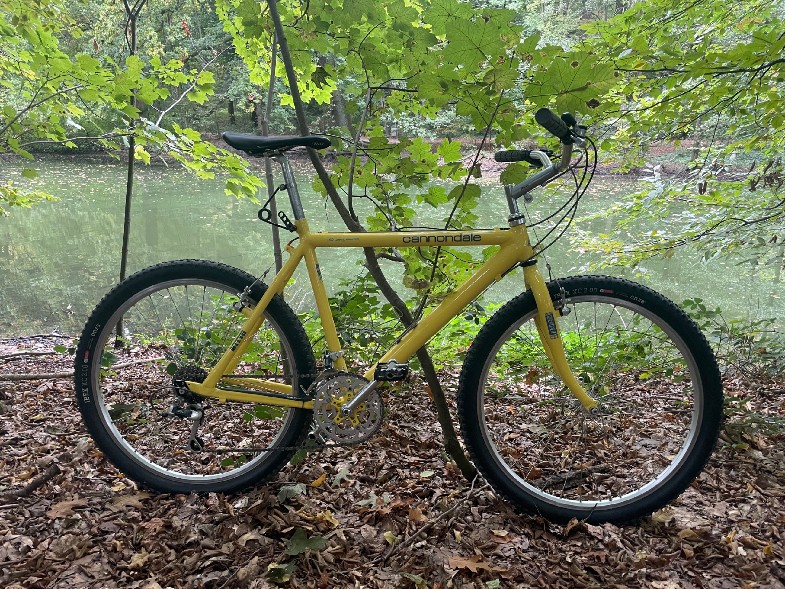

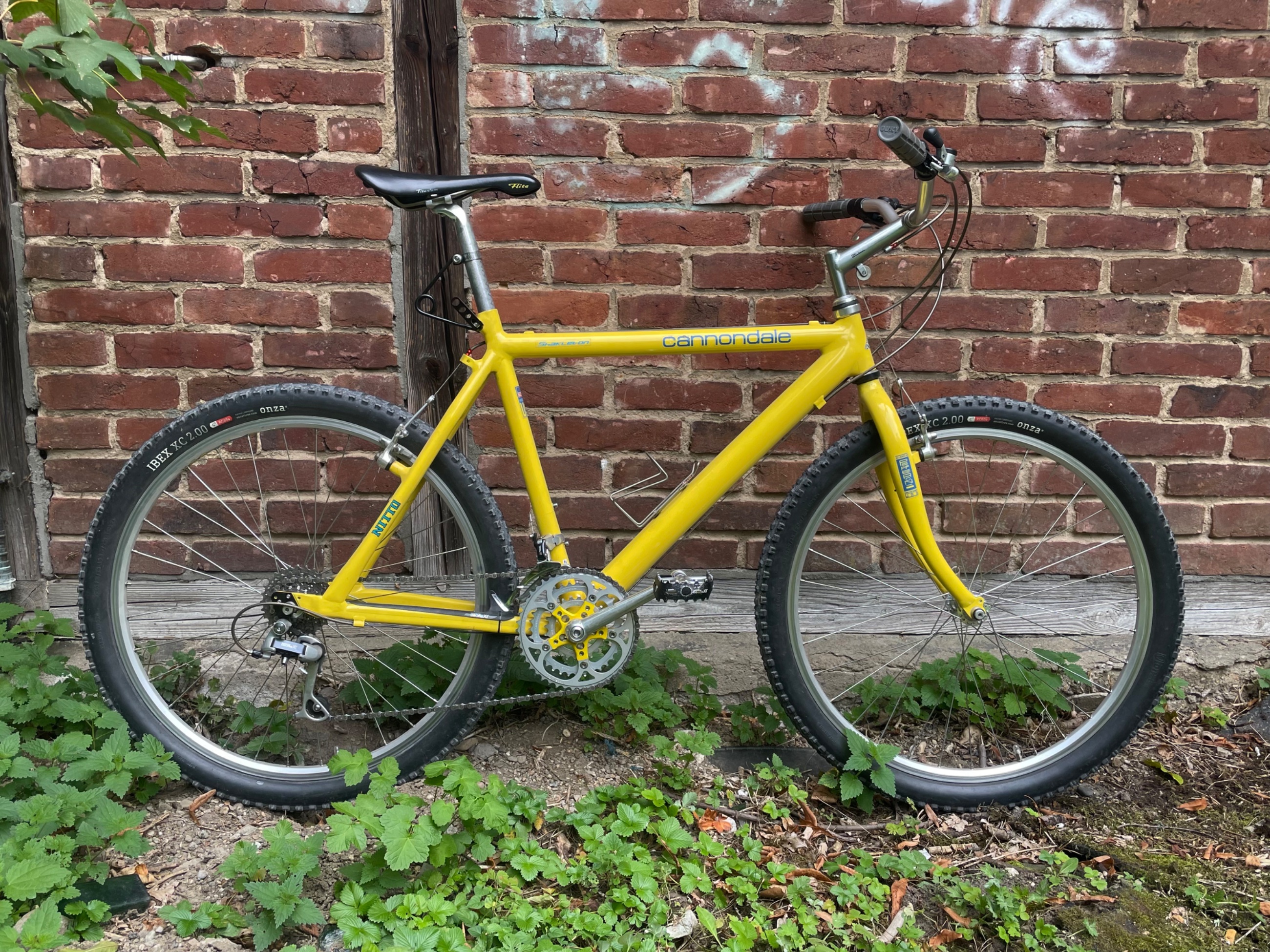

Dieses Bike macht mir unglaublich viel Spaß und fährt sich einfach wunderbar. Anhang anzeigen 2162721

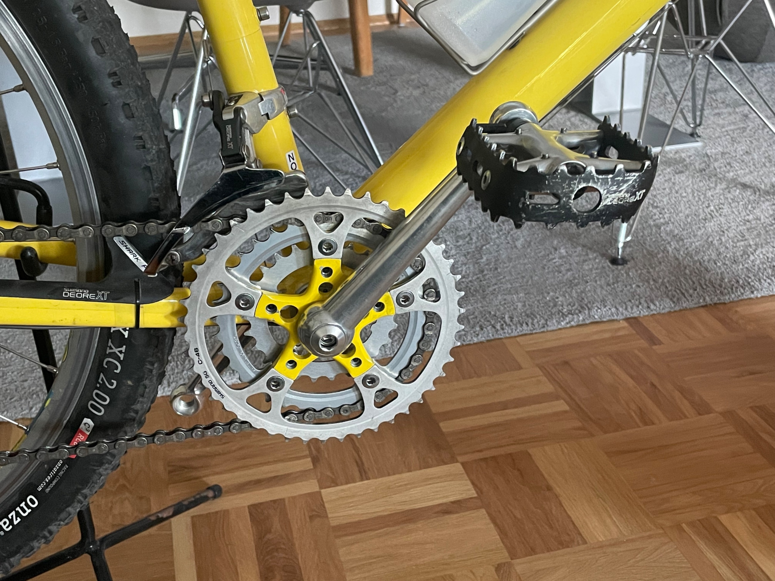

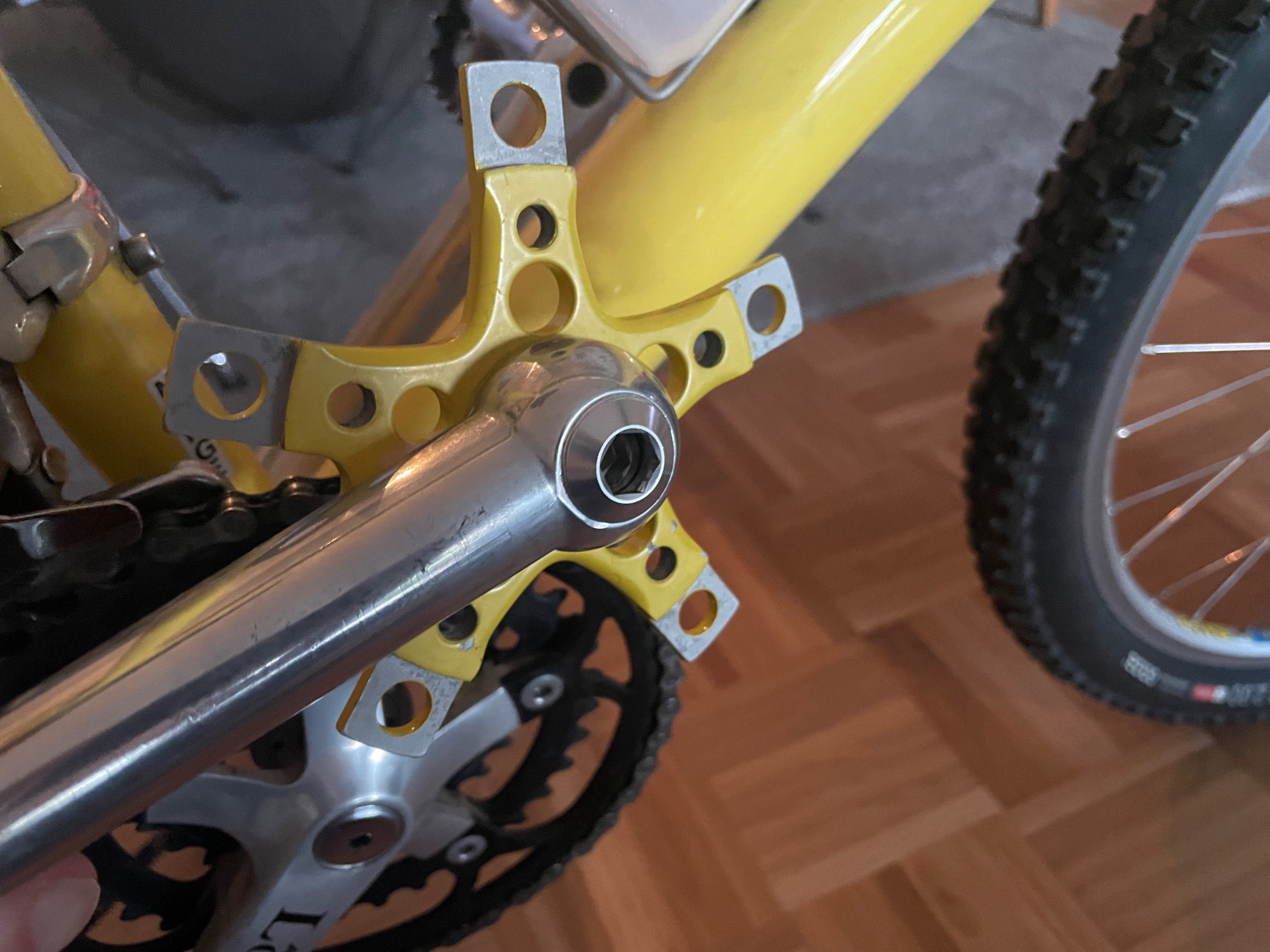

Endlich fündig geworden, eine Cook Bros.
Dass die Spinne in exakt RAL 1018 gelb ist, ist fast unglaublich.

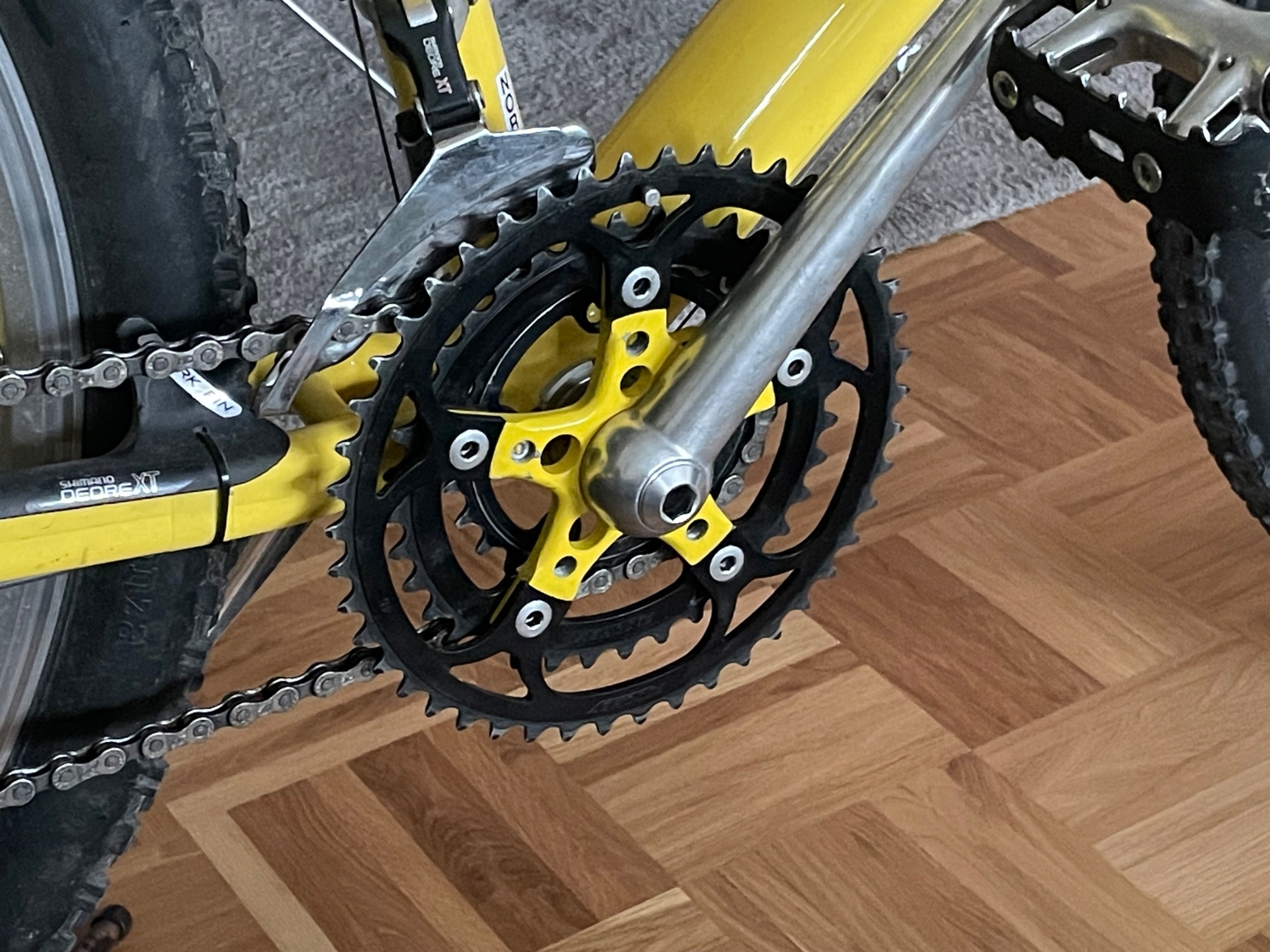

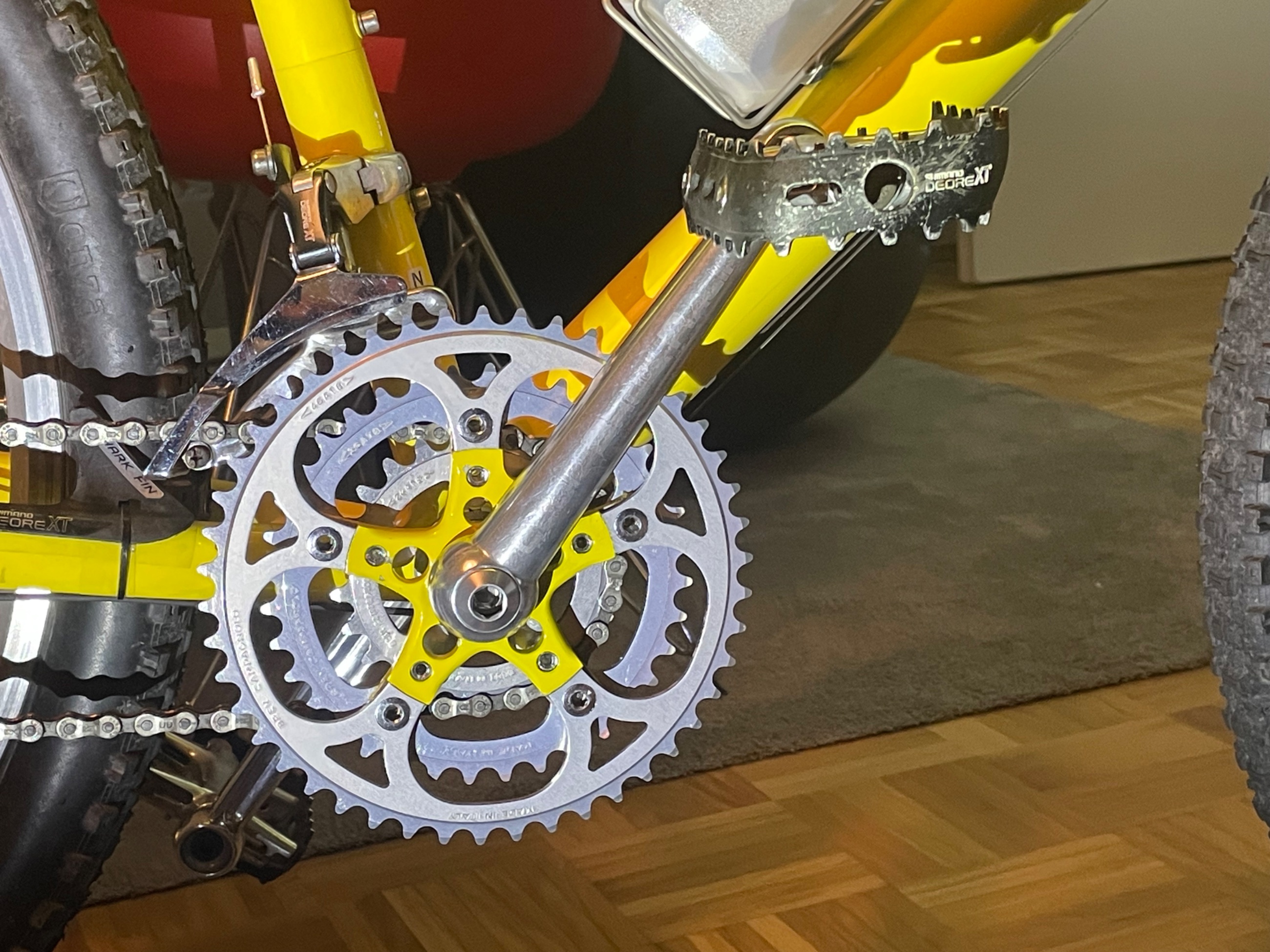

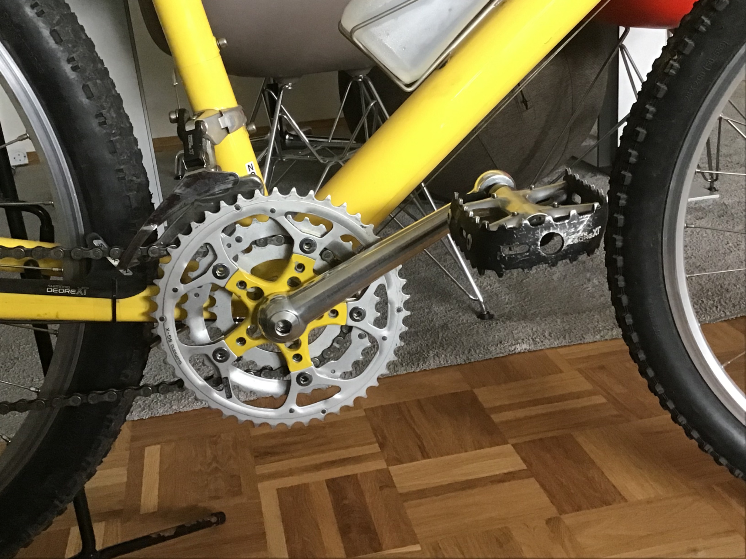

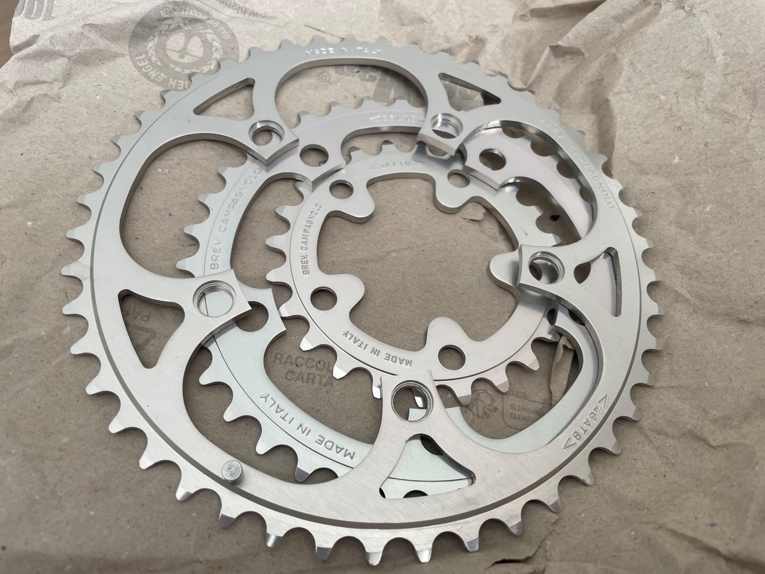

Schwanke aktuell zwischen diesen beiden Varianten, wobei schwarz/gelb mir weniger gut gefällt. Oder habt Ihr eine Idee, welche Kettenblätter noch besser passen? Oder wäre es nicht sogar besser, die Spinne schwarz zu lackieren oder wieder metallfarben zu machen?
Ist das gelb auf der Kubel ab Werk?
Dann würde ich’s wahrscheinlich lassen. Ansonsten würde ich die Spinne schwarz machen und dann die Blätter in Silber bitte.
Ich finde diese Kombi am besten, da weniger verspielt bzw. manieriert. Aber man sollte das im Gesamtbild beurteilen.
Die silbernen KBs oben passen mMn nicht gut, da matt.
Schwarze Blätter mit gelben Spiderstern gefällt mir am besten, weil durch die dunklen Blätter der Spiderstern am meisten strahlt. Und strahlen darf der, weil Spider und Rahmen mit gleicher Farbe echt selten ist.
Mit den silbernen Blättern geht der gelbe Spiderstern irgendwie unter, das sieht langweilig aus.
Kettenblattschrauben dürfen für mich gerne wieder silbern sein: Zu der Zeit als diese Kurbel oder der Rahmen aktuell war, gabs fast nur silberne Schrauben, schwarze Kettenblattschrauben waren den billigsten Baumarkträdern vorbehalten.
Vielen lieben Dank an Euch! Das ist wertvoller Input für mich. 👍 Die Spinne ist zumindest sehr professionell lackiert. Ob es original ist, konnte mir auch der Verkäufer nicht beantworten.
EDIT: Danke für die Info @revocrank, das ist ja mal interessant!
Aber dass es den selben Farbton hat wie das Bike ist schon ungewöhnlich. Wirklich gefallen tut es mir aber nicht. 🥴
Die Kombination gelb/schwarz erinnert mich an die Vereinsfarben vom BVB. Habe nichts gegen den Verein, aber ist das Gleiche wie bei der Kombi blau/schwarz (1. FC Saarbrücken, meine Geburtsstadt) und so eine blöde Assoziation, die mir seit frühester Kindheit durch den Kopf schiesst.
Die Kombi gelb/matt silber ist wirklich ein bisschen langweilig.
Wäre die Spinne schwarz und mit silbrig glänzenden Blättern würde es mir wahrscheinlich am besten gefallen. Mache mal ein paar Bilder in der Totalen, wie vorgeschlagen, und lasse es ein wenig sacken.
EDIT: Wurde beim Schreiben unterbrochen. Also, wenn das original in gelb war und es danach eiern würde, lasse ich es vermutlich so.

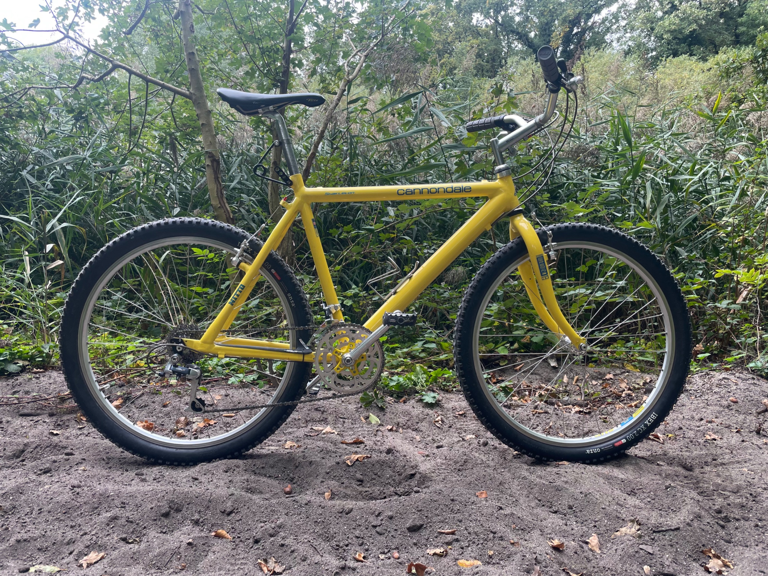

Hallo @Shakleton
Die Kurbelgarnitur ist echt ein Traum und der gelbe Spider passt Bombe...zieht die Blicke auf sich und lenkt vom Lenker ab 😉😁😍
Den Ass Savers hast du eliminiert, weil du auf den Ostfriesennerz-Overall umgestiegen bist 🤔
Willst du den Aufbaufaden hier nicht auch bei deinem Contest-Beitrag verlinken, hat echt große Freude gemacht deinen Aufbau mitzuverfolgen.
VG Zott
PS Für die Klingel gibts natürlich einen Extrapunkt 😃
@Zott Danke für deinen lieben Worte! Die Seite von Ass Savers kannte ich gar nicht. Da werde ich meinen Bestand mal erweitern. 😉 Die nasse Jahreszeit beginnt ja erst.
Natürlich habe ich mir alle Mühe gegeben, das Fahrrad auf Wettbewerb zu trimmen. Neben dem Ass Saver waren das auch andere, geniale Anbauteile, die dran glauben mussten, wie bspw. die Taschenlampenhalterung, damit ich die Passanten blenden kann, wenn ich nachts nackt durch den Stadtwald radele (bitte auch das nicht ernst nehmen 😁), eine knallrote Satteltasche und das überaus funktionale Ringle Anti Chain Suck Device. Das habe ich auf deinen Fotos bisher leider nicht entdeckt. 😁 Dachte für einen klitzekleinen Moment sogar daran, diesen schönen Riser durch einen Flatbar zu ersetzen, an dem so viele aus festhalten. Aber für mich wäre das ein nicht zu haltendes Wahlversprechen gewesen.
Das mit der Klingel ärgert mich auch ein bisschen, hatte aber keinen passenden Inbusschlüssel zur Hand. Wird eventuell noch korrigiert, schließlich soll der Lenker voll zur Geltung kommen. 😁
Gute Idee mit dem Aufbaufaden, hole ich gleich nach, vielleicht gibt es ja wenigstens da ein paar Punkte für mich.
Das Rad habe ich ja schon zweimal live gesehen, aber es war schön und auch aufschlussreich nochmal die Geschichte dahinter kennenzulernen! Danke fürs teilen! :daumen:
