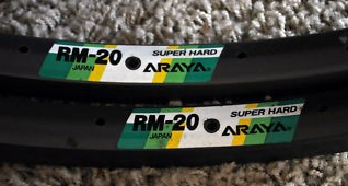

Diese Felgen

Das ist mit annähernder Wahrscheinlichkeit eine Felge, die durchgebremst ist. Wenn sich das Felgenhorn von der Restfelge löst, kommt es zu solchen "Rubbel-Effekten" (aka Vibrationen).

Die Felgen sehen mir aber nicht aus, wie im Zustand "wenig gefahren" (etwas höherauflösende Bilder wären hilfreich). Auch die Tatsache, daß Blackwall Reifen verbaut sind, deutet darauf hin, daß der LRS nicht mehr im Originalzustand ist. Ich bleibe bei meiner oben angeführten Diagnose: Die Felge(n) ist(sind) toast.

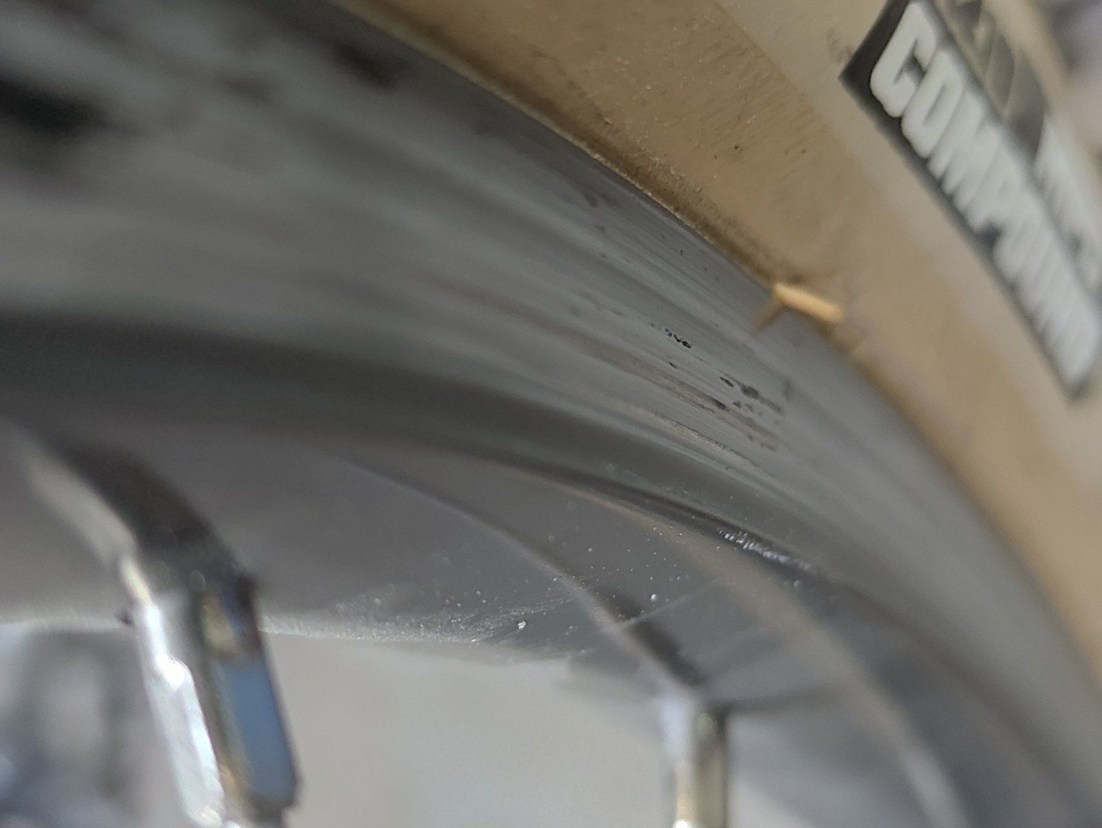

Ich hab mal probiert Fotos zu machen und die Flanken "befühlt":
Auf den Fotos sieht man schwarze Spuren, das sind aber keine Riefen. Evtl. sind das Rückstände von den alten XT Belägen? Sie fühlt sich gleichmäßig an von der Oberfläche, also überhaupt nicht wie eingebremst oder durchgebremst. Zum Reifen hin sieht man ja teils noch die dunklere originale Farbe, da ist kein Übergang zu spüren mit dem Fingernagel. Ist auch schwer zu fotografieren.
Ich werde denke ich erstmal Felgen umtauschen. Ob das Problem mit anderer Felge hier ist bzw. andersrum.
Evtl. schmirgel ich die Flanken auch erstmal. Ich habe rotes Schleifvlies da, bevor ich mit Sandpapier dran gehe.

auf den neuen Bildern sieht der Zustand nicht ganz so schlecht aus. 220er mal vorsichtig probieren. Schleifvlies geht auch aber ich finde, dass mit Schleifpapier der nötige Druck einfacher hin zu bekommen ist. Es geht nur drum, all die Rückstände zu entfernen und eine gleichmäßige Rauhigkeit zu bekommen. Hilft sicher auch, die Flanken erstmal mit Alkohol zu reinigen.
Ich mach das auch immer mit 220er Papier und fahre danach mit einem in Spiritus getränkten Lappen über die Bremsflanken.
Die Gummis mit 80er Papier richtig schön aufrauhen, so dass keine glänzenden Flächen zu sehen sind.

Also ich mache erst die Felgen mit Alkohol sauber und schleife dann die Stellen ab, an denen der Abrieb mit Alkohol (Brennspiritus) alleine nicht abgeht. - Finde ich die ökonomischere Vorgehensweise.
Rauh brauchen die Bremsgummis nicht sein. - Auch dafür kannst Du recht feines Schleifpapier nehmen: dieses flach auf den Tisch legen und mit den Bremsklötzen drüberreiben. Zwischendurch kontrollieren, ob Du gleichmäßigen Druck ausübst und evtl. korrigieren.
