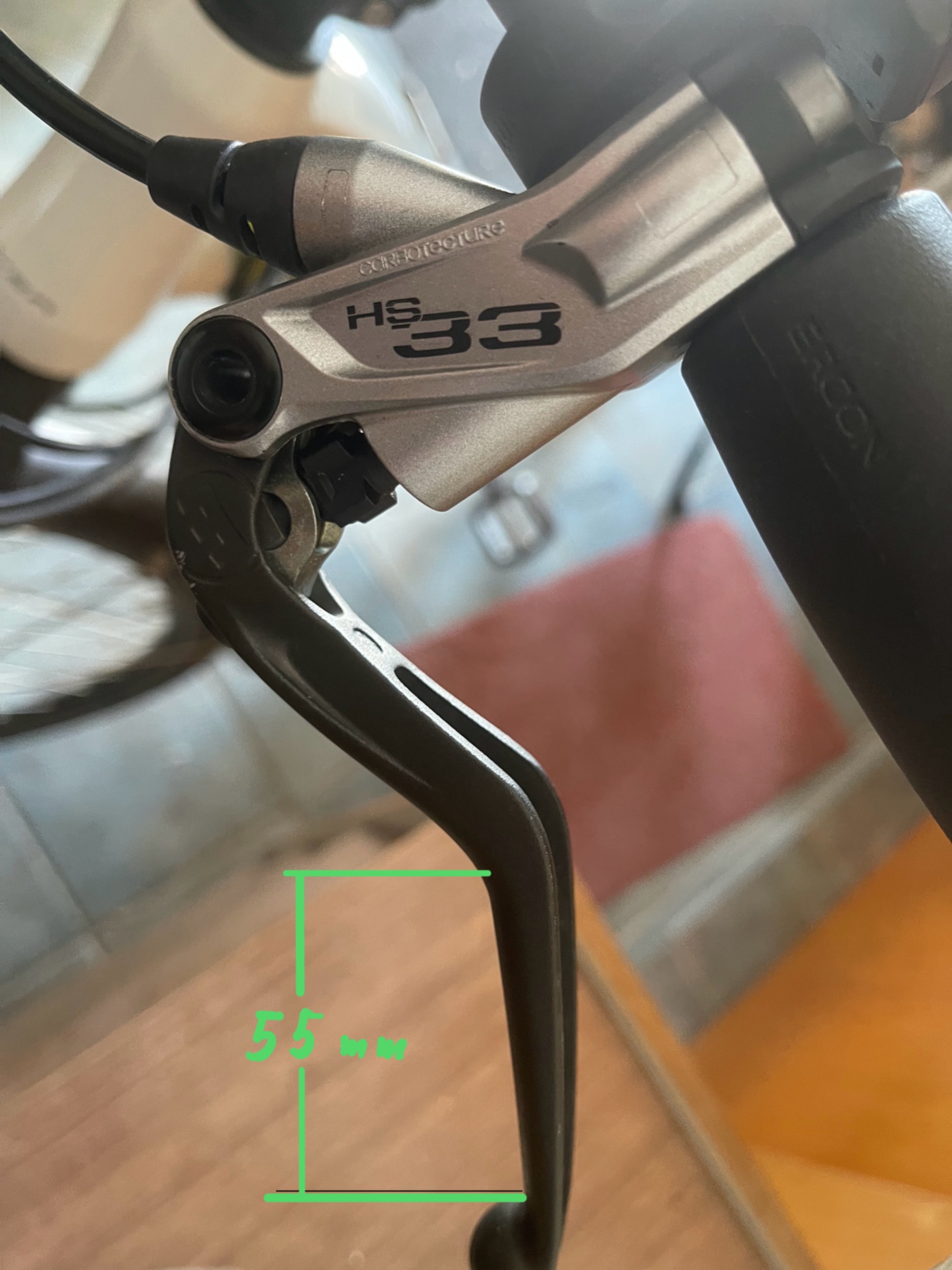

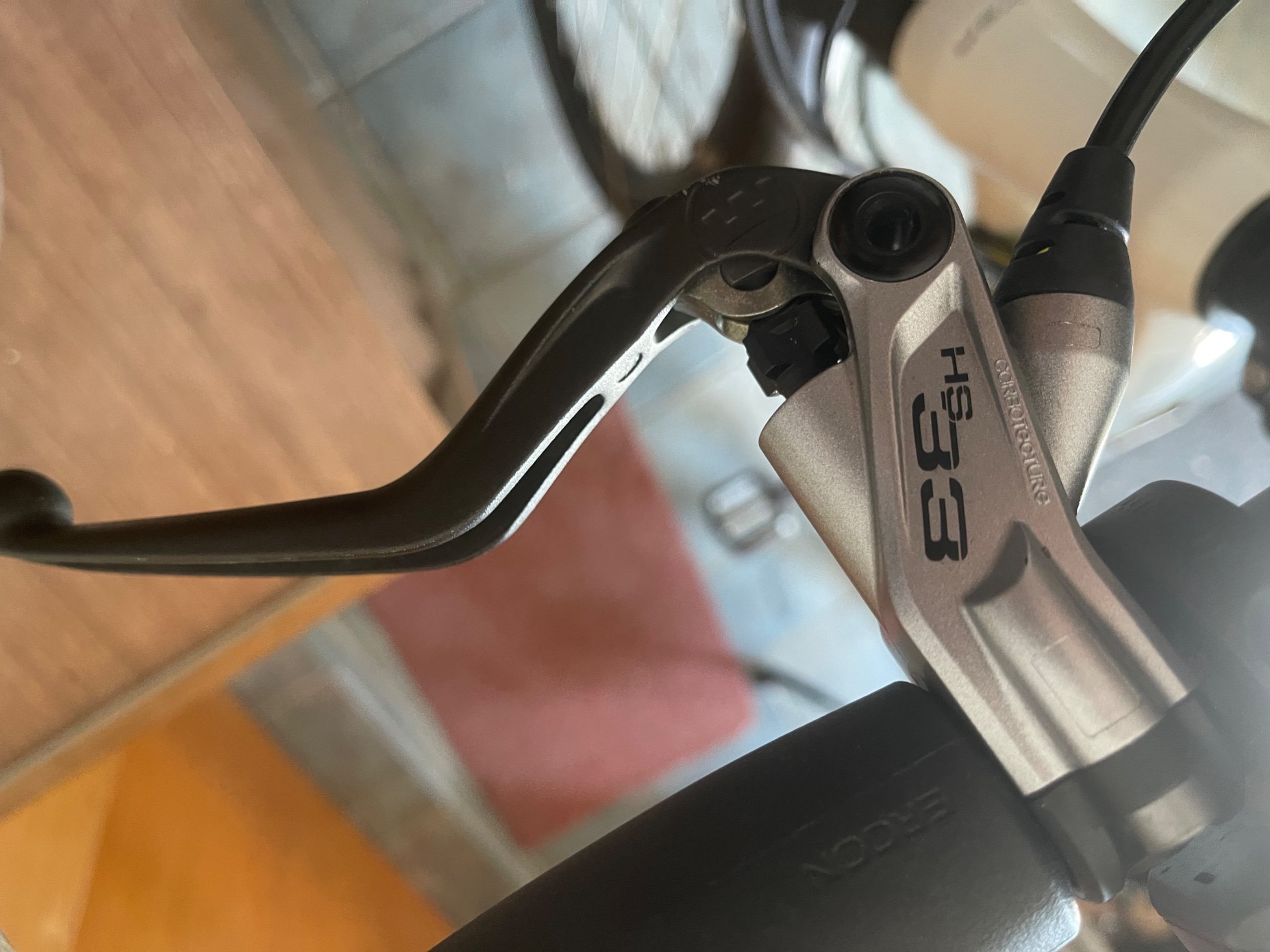

Nutze momentan ein älteres E-Bike wegen den dortigen HS33.
Keine Ahnung ob das ein 2,3 oder 4 Finger Hebel ist. Weiß das jemand?
Ich kann den Griff gut mit 3 Fingern bedienen, aber gab es sowas bei der HS33?
Auch keine Ahnung welcher Jahrgang das ist.
Hier hatte ich geschaut aber nichts dazu gefunden
https://www.fahrradmonteur.de/Magura#Felgenbremsen
Kann das der EVO2 sein?
