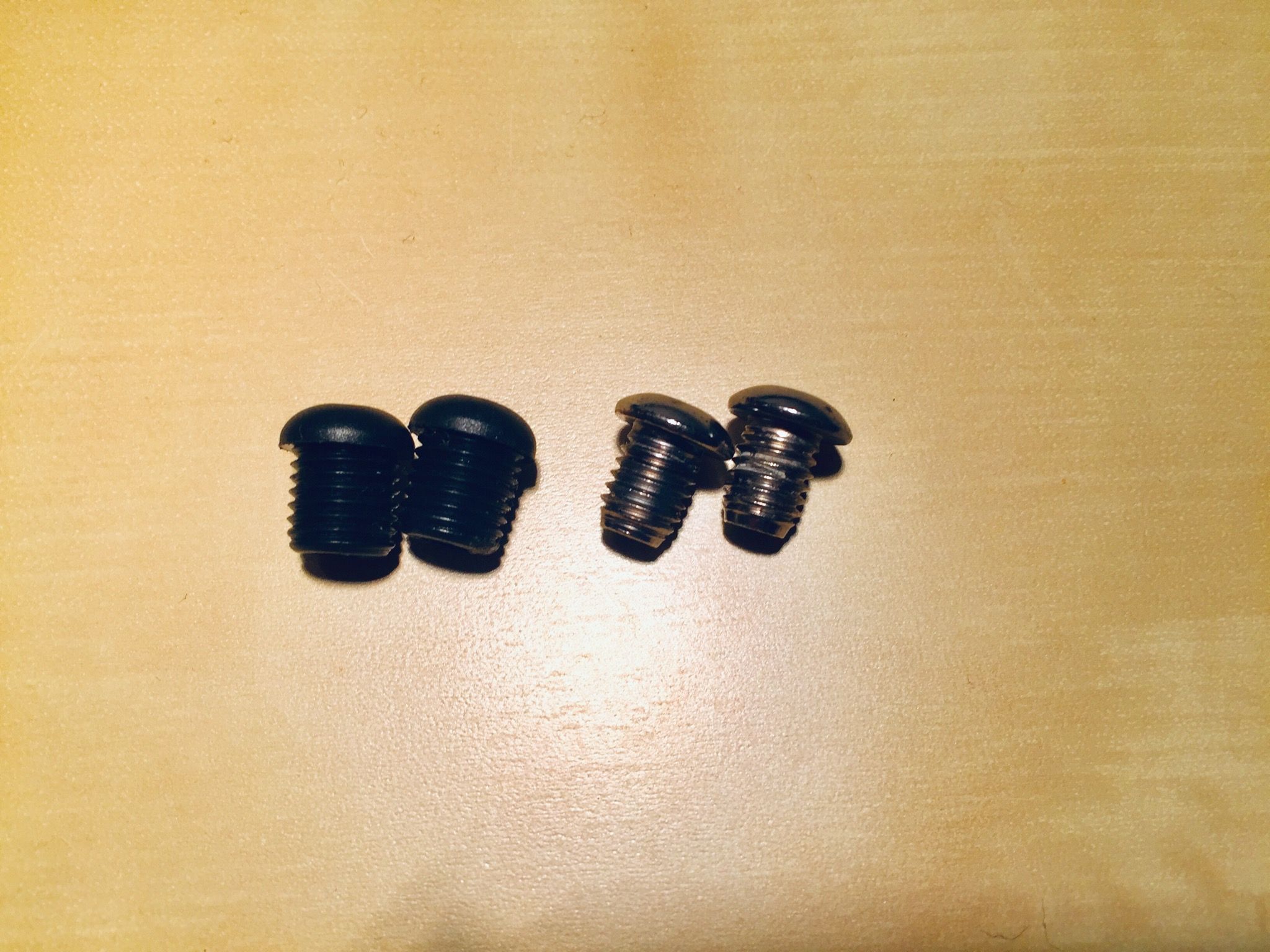

Also wären dann diese Kappen passend: https://www.ebay.de/p/schraube-M8-Zum-einsetzen-In-den-Cantisockel/1004872143?iid=361386488484&rt=nc
Jo, für Manitou passen die 8er.
Daneben auf dem Bild 10er in Kunststoff
