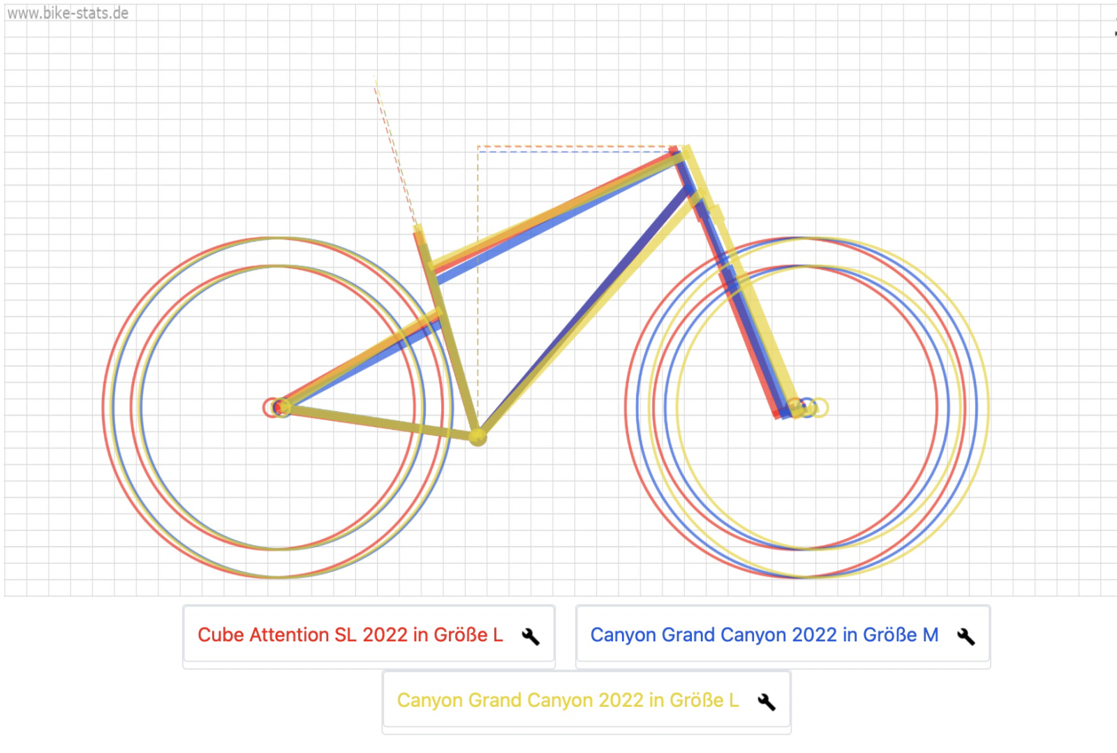

Ich habe mal die Geometrie verglichen. Meint ihr wirklich L sollte besser passen? Ich habe halt das Gefühl, ich könnte schnell über den Lenker gehen wenns im Wald zu grob wird, da mein Gewicht sehr auf dem Lenker hängt.
L ist wohl die bessere Größe auch wenn M mit etwas Anpassungen auch nicht unfahrbar sein sollte.
Den Sattel nach hinten schieben solltest du wenn überhaupt nur marginal, da eigentlich zuerst die optimale Sattelposition und danach das Cockpit passend eingestellt wird. Was du aber mal gucken kannst ist, ob der Sattel evtl. Zu weit nach vorne geneigt ist, das erzeugt auch Druck auf die Hände.
Bei deinen Maßen, die exakt auch meinen entsprechen, würde ich das GC in L nehmen.
Geh mal bei deinem Vergleich auf die „Schraubenschlüssel-Symbole“ und gib dort jeweils für das Cube und GC in L die Maße für Vorbau (90mm oder 80mm Cube, 60mm GC) und Lenker ein. Du wirst sehen das das recht ähnlich ist…auch somit wird das GC in M zu klein sein.
