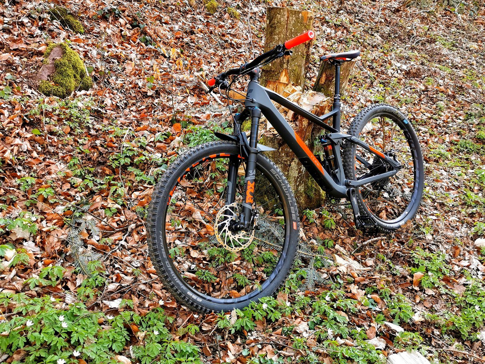

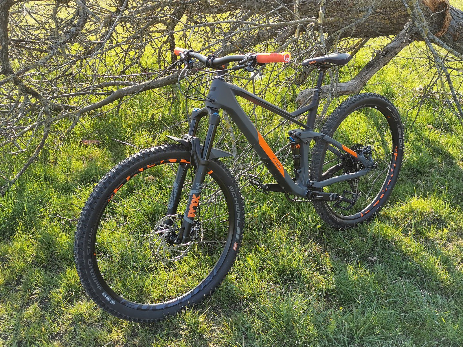

Ich fahre seit Februar das Stereo 120 und hatte die gleichen Räder wie du im Blick. Bin 182cm mit 87 SL.
Habe mich für das Stereo in 20" entschieden, weil:
  • dachte es sei leichter (stimmt glaube ich aber nicht, wenn ja dann irrelevant wenig)
  • etwas modernere Geo als das Neuron
  • Rahmen gefiel mir deutlich besser als Radon
  • XT Bremsen sind der shit
  • CUBE gibts halt beim Händler; wenn man hier länger über Canyon liest, scheint es sie hätten ein Serviceproblem (das Bild kann auch verzerrt sein)
Getauscht habe ich recht schnell:
  • Kettenblatt gegen 32 GX (25€)
  • Kette gegen GX (20€)
  • Sattel
  • Griffe
Ich fahre die Vario genau 5cm ausgezogen, könnte also genau passen bei dir wenn deine SL stimmt. Würde dir nämlich beim Cube zu 20" raten, so lang ist das Rad nicht und ich bin gefühlt schon fast bei 22" anzusiedeln.
Was mir am Stereo gefällt:
  • der Dämpfer (im Climb-Modus sehr fest)
  • die Bremsen :love:
  • Gewicht is i.O., wenn man drauf sitzt fühlt es sich leicht an
  • leiser Freilauf
  • GX Schaltung (eig war ich Shimano Fanboy :anbet:)
Was mir nicht gefällt:
  • Optik (Canyon hat die eindeutig schönere Farbe, Radon wiederum naja)
  • Rahmendreieck recht klein, eine 1l Flasche passt da eher nicht rein

Ich stand anfangs auch vor der Wahl zwischen Canyon Neuron und Cube Stereo, das Radon war zu der Zeit noch nicht auf dem Markt.
Bisher muss ich sagen bereue Ich den Kauf nicht. Die Geometrie passt mir einwandfrei, bei 20" und 1.84m Körpergröße. Die einzige Komponente, welche im trailbike-Segment evtl. nicht mehr topaktuell ist, sind die Fulcrum-Laufräder mit 23mm Innenmaulweite. Da sind die anderen Räder eher trail orientierter. Dafür hat das Cube die besten Bremsen (meiner Meinung nach) mit 203er Scheiben vorne.
Geändert habe ich am Stereo den Vorderreifen und einen 2.35er Hans Dampf (SG Soft) aufgezogen. Außerdem habe ich gleich zu Beginn auf tubeless umgestellt. Somit komme ich mit dem schweren Vorderreifen auf 13.9 - 14.0 kg inkl. Pedale und Mudguard vorne.
Achja die SDG Griffe mussten den Ergon GE1 Evo weichen! Den Sattel hingegen finde ich sehr bequem.
Im Anhang noch ein paar Fotos meines Stereo's. :)
