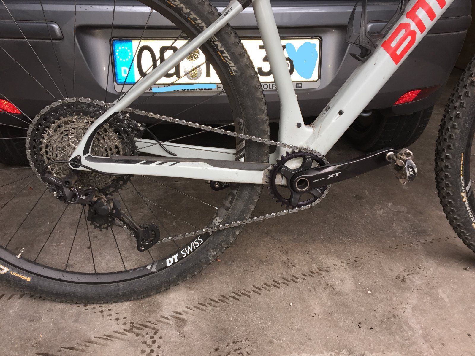

Blick ich jetzt nicht,wie soll ich mit dem Kettenblatt 3mm weiter rein,wenn ich nur ca. 3,2 mm Abstand
KB zur Kettenstrebe habe?Die Schwinge bewegt sich doch auch minimal seitlich in der Lagerung und
das Tretlager hat auch etwas Spiel.
Was aber schon einer im 29er thread gemacht hat ist ,den 2,5mm Spacer am BSA Lager von der einen
auf die andere Seite zu bauen.Soll aber alles sehr knapp zugehen!?

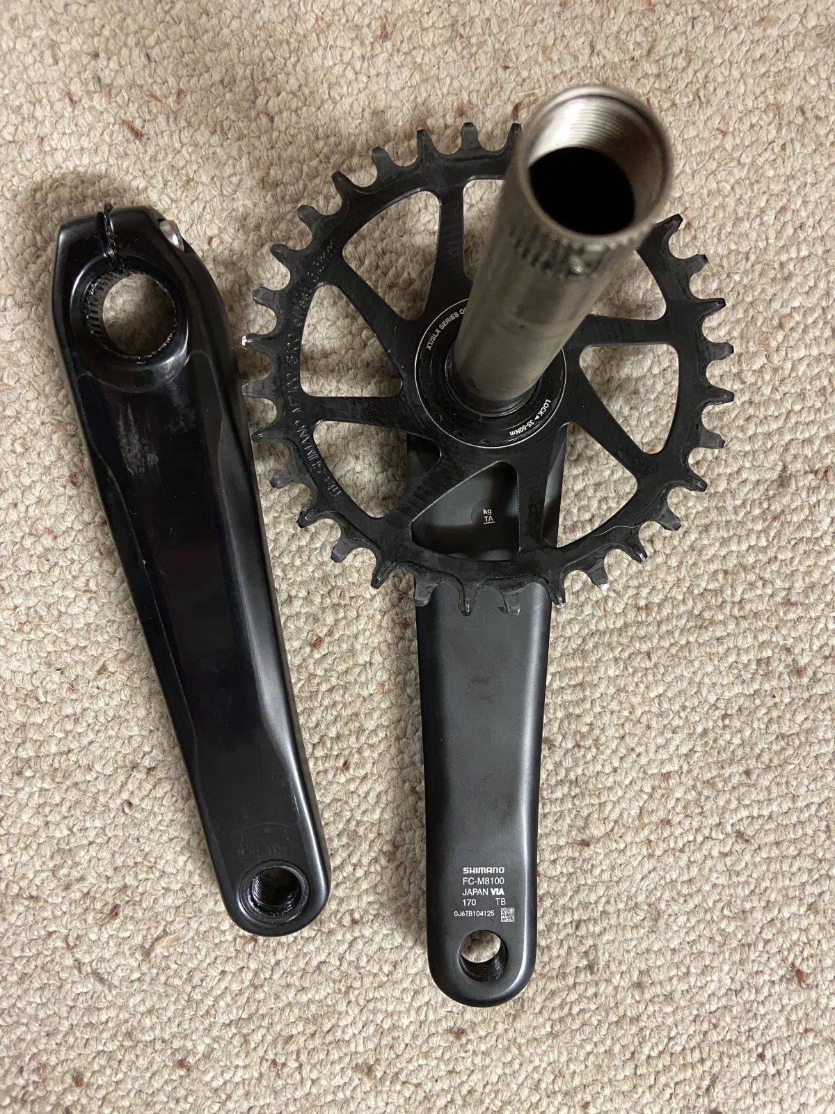

Hab gerade mal eine alte Xt 8100 Kurbel aus der Garage geholt und ich muß sagen LaserRatte hatDie Garbaruk Blätter für Shimano mit dem Namen "Custom Offset" haben 6,4mm Offsett bei 30 und 32T. Damit korrigiert man die Kettenlinei ganz gewaltig wenn es passt.
...und die normalen haben 3,3mm Offset...davon ausgegangen, dass Shiomanos keinen Offset haben, würde man mit der 55mm Kurbel dann auf 52mm kommen.Die Garbaruk Blätter für Shimano mit dem Namen "Custom Offset" haben 6,4mm Offsett bei 30 und 32T. Damit korrigiert man die Kettenlinei ganz gewaltig wenn es passt.
da es die Schreuben nach innen beim Garbaruk nicht gibt könnte das gut hinkommenHab gerade mal eine alte Xt 8100 Kurbel aus der Garage geholt und ich muß sagen LaserRatte hat
den Nagel auf den Kopf getroffen mit dem Garbarukblatt.Das Garb. scheint mir seitlich nahezu plan
und das Shimano baut nach innen durch den Spider unnötig weit auf.
Muß das morgen mal genauer ausmessen,aber genau dafür lohnt es zu diskutieren
Links meine mit Shimanoblatt und rechts Bild aus dem Netz mit Garbaruk
Zu 99,9% glaub ich haben die Shimanokettenblätter 3,3mm Offset in Verbindung mit den unterschiedlichen...und die normalen haben 3,3mm Offset...davon ausgegangen, dass Shiomanos keinen Offset haben, würde man mit der 55mm Kurbel dann auf 52mm kommen.
Aber der Q Faktor nur 172mm statt 178mm,weiß nicht ob ich dann mit den Schuhen irgendwoWenn du 8100 mit den 3,3 Offset rein bekommst ist das doch eh die beste Lösung.
