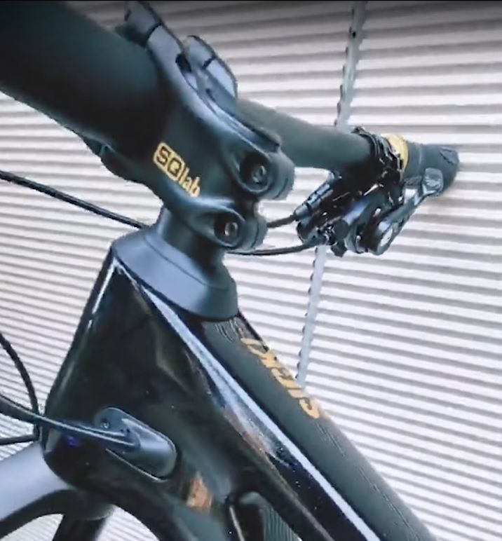

Eigentlich wollte ich auch gleich mein altes Cockpit (SQLab 8OX 35mm Vorbau + 3OX Carbon Lenker) verbauen. Es ist nur so, dass die original verbauten G5 Komponenten von Canyon auf dem neuen Spectral nicht standard sind. Die einzelnen Teile haben diese spezielle Form und stecken sich wie LEGO aneinander. Hat jemand eine Idee wie ich das auf Standard umrüsten kann ohne das obere Stück vom Steuersatz auszutauschen, oder irgendwelche Plastiknippel wegzufeilen?
An einigen Custom Builds (Fabio Wibmer, Tahnée Seagrave) ist mir aufgefallen, dass diese auf Renthal und SQLab umgerüstet sind. Hier wurden scheinbar Zwischen-Spacer verbaut, die von der komischen Form in die Runde übergehen.
Als ich Canyon angeschrieben habe, meinten die sowas gäbe es nicht bei ihnen nachzukaufen.
Weis jemand vieleicht sogar wo ich so ein Teil herbekomme?

Servus,
hab mir gestern das CF7 bestellt und mich bezüglich der Spacer das selbe gefragt.
bei einem review des spectrals auf YT kann man in den Kommentaren folgendes lesen

you can for sure. braydon in our video has a deity setup with normal spacers, but if you don't have that bottom, shaped cap, the bearings/races will be exposed.
gibt es ein paar Bilder von der aktullen Vorbausituation wo man die Details erkennt ?
Das scheint nämlich nicht bei allen Modellen so kompliziert zu sein.

Ich hoffe Canyon bietet bald was von Haus aus an um den Umbau zu erleichtern. Ich habe eben gesehen, dass das neue Strive quasi die gleiche Vorbau/Spacer-kombo verbaut hat.
Im Video, das ichbinstom gepostet hat, sieht man echt gute Nahaufnahmen vom Vorbau im auseinandergebauten Zustand. Da kann man sich ein sehr gutes Bild davon machen.
sonst könnte man doch auch einfach einen neuen steuersatz verbauen?
Das wollte ich eben vermeiden. Es würde mir reichen nur den oberen Deckel in der richtigen Grösse zu finden....
Genau aus dem Grund habe ich nicht lange gezögert. Ich hatte Angst dass sowas passiert und ich Monate lang warten muss.
Das Video scheint es nicht zu geben, "keine Inhalte"
Falls das Video mal gelöscht wird, hier die Bilder dazu:
Und hier wäre die perfekte und einfache Lösung.... die man zur Zeit einfach nirgends finden kann.
Frag doch mal beim Fabio über FB oder Insta woher er diese Lösung hat.
Es ist schon doof dass man beim neuen Exceed eine Vorbau-Lenker Kombi hat und mal nicht so eben den Vorbau tauschen kann. Genau das Gleiche beim Grail CF. Und beim Endurace/Ultimate/Grail mit einem 1-1/4 Vorbau ist es nicht viel besser weil es nur wenig Anbieter gibt. Canyon schafft es immer wieder die Kunden mit solchen proprietären Lösungen zu verschrecken.
Hab ich mal, aber denke da kommt wohl nie eine Antwort.
Meine Hoffnung liegt immerhin noch bei Canyon. Da sie auch das Strive mit dem Teil bestückt haben, könnte es ja eventuell sein, je nach Nachfrage, dass so ein Adapter mal in den Klein-/Ersatzteilen auftaucht.
