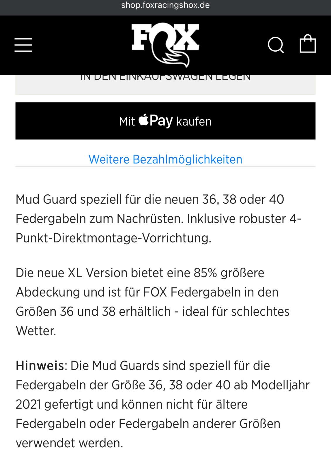

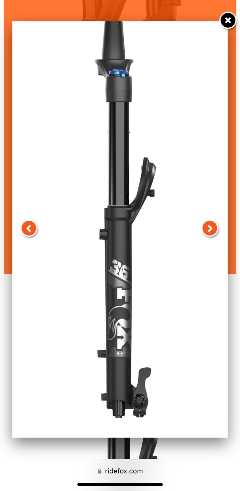

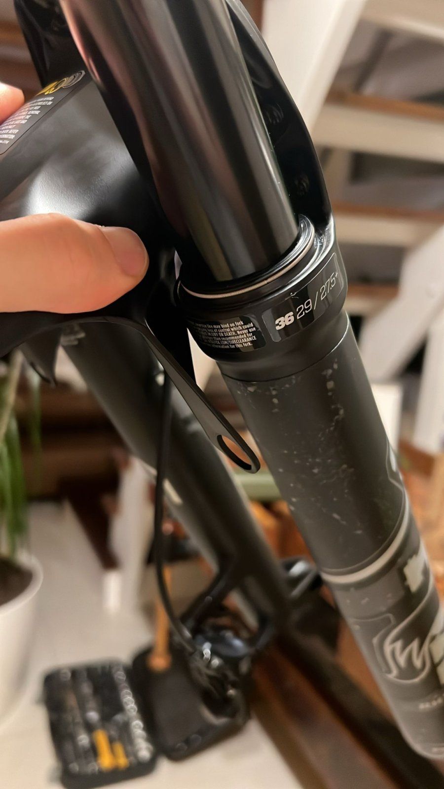

Vielleicht etwas OT, bin aber aktuell etwas irritiert.
Ich habe die serienmäßig ausgestattete FOX Rythm 36er Gabel, die bei Canyon dabei ist.
Dazu habe ich separat den Fox MudGuard bestellt.
Wollte ich grad montieren, da fällt mir auf, dass ich keine Airpressure-Release Buttons habe?
Bin der Meinung ich habe schon einige Spectrals mit genau diesem MudGuard gesehen.
Gibt es hier Unterschiede in den Gabeln?
Ja, die Rhythm ist die einzige Fox 36 ohne diese Buttons. Gibts erst ab den Performancemodellen.
Und Fox schafft es natürlich nicht, dies in ihrer Beschreibung zu erwähnen…
Welchen MudGuard könnt ihr denn für die Rythm empfehlen?
Also auf der Fox HP hat die Rhythm zumindest die Vorbereitung für Ventile und die kann man ausschrauben. Da geht dann auch der MudGuard drunter.
Es sei denn Canyon hat sich ne Special Edition mit dem alten Casting bauen lassen oder alte Gabeln verbaut.
Habe definitiv keine Ventile.
Laut Registrierung auf der FOX HP ist diese BJ 2021.
