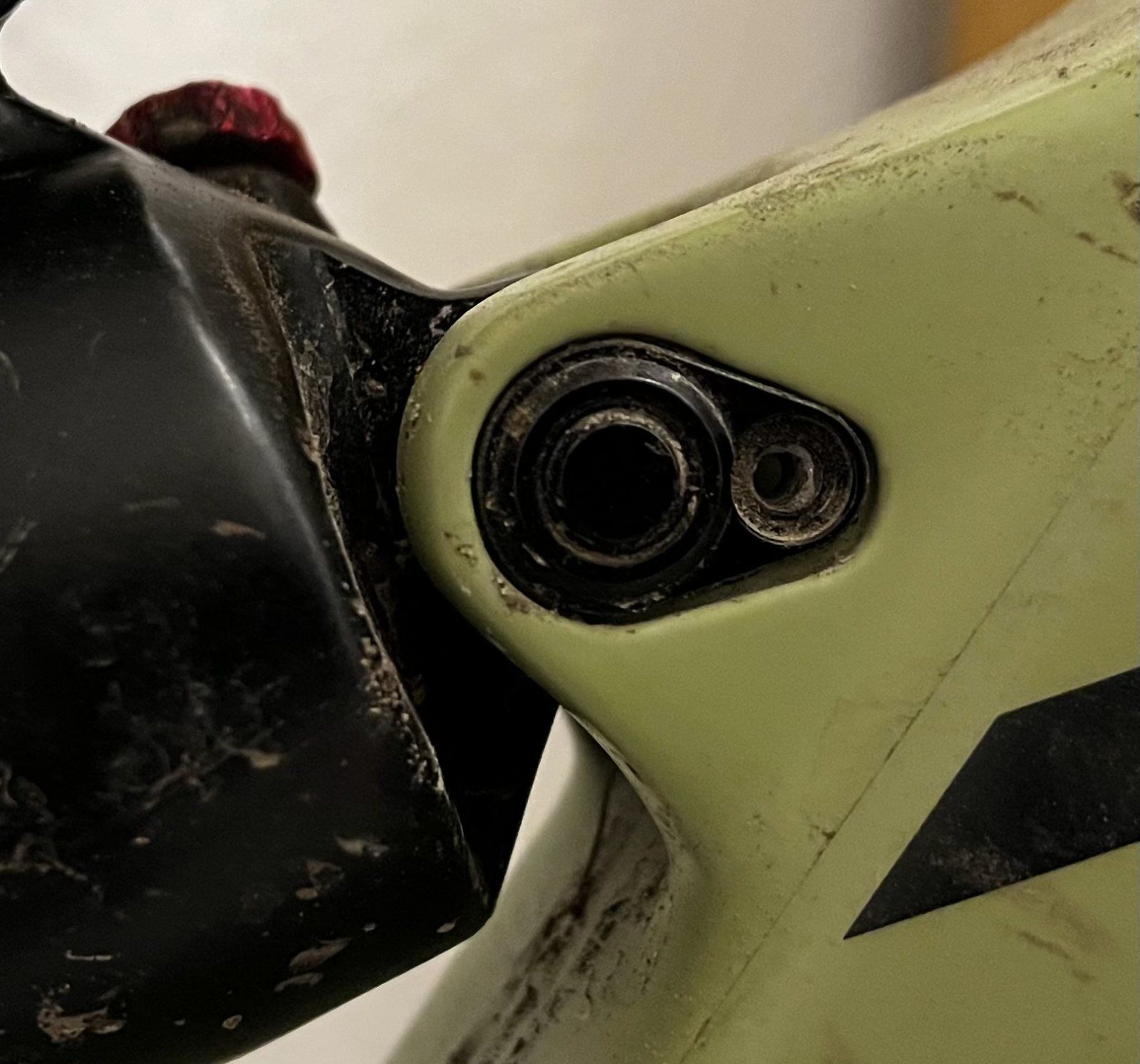

Da habe ich wohl bei der letzten Ausfahrt eine Schraube verloren. Ersatz gibt es bei Canyon wohl nur im kompletten Montageset Dämpfer. Wenn ich das richtig sehe, ist das nur ein winziges Schräubchen. Schraube ist laut Beschreibung M3x5. hat die Schraube irgendeine Funktion außer das Teil beim Dämpfer Aus- und Einabu in Position zu halten?
Hab ich im Hinterbau auch schon mal verloren. Die halten halt die geschraubten Gewinde am Platz. Im Baumarkt um die Ecke bekommt man bei mir die Dinger nicht, musste ich bestellen im Eisenwaren Fachhandel. Canyon schickt Dir auch welche auf Kulanz zu (also eine), wenn Du nen guten service Mitarbeiter erwischst.
Habe ich dann auch so gemacht. M3x5 hätte ich im Baumarkt sicher bekommen. Hornbach ist ja doch ganz gut sortiert. M3 ist auch Standard und was passendes hätte ich auch gehabt. Aber Innensechskant und Schwarz dann doch wieder nicht und wer will an der Stelle schon einen silbernen Schraubenkopf?

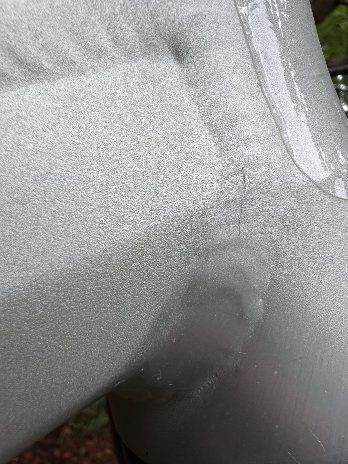

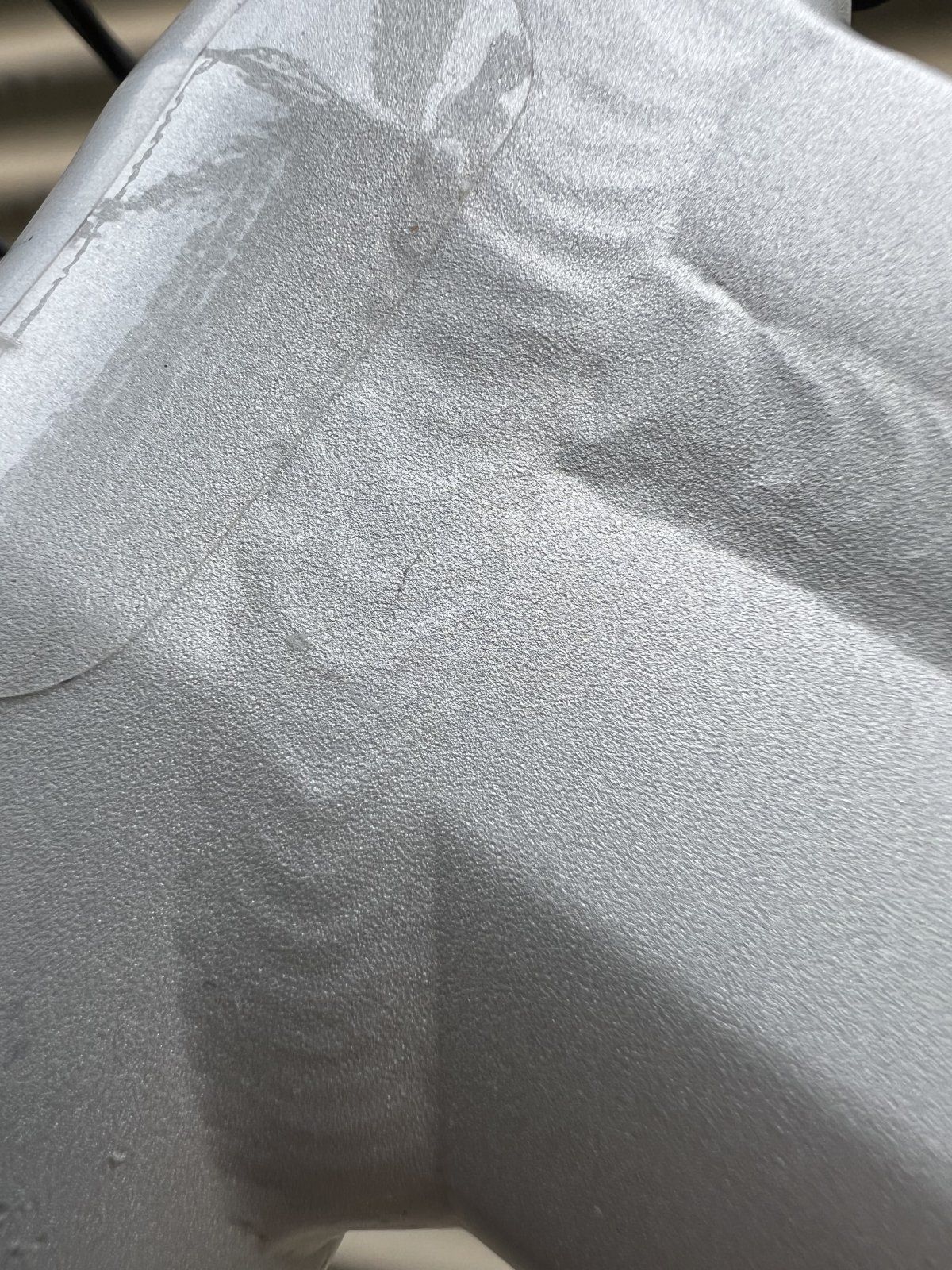

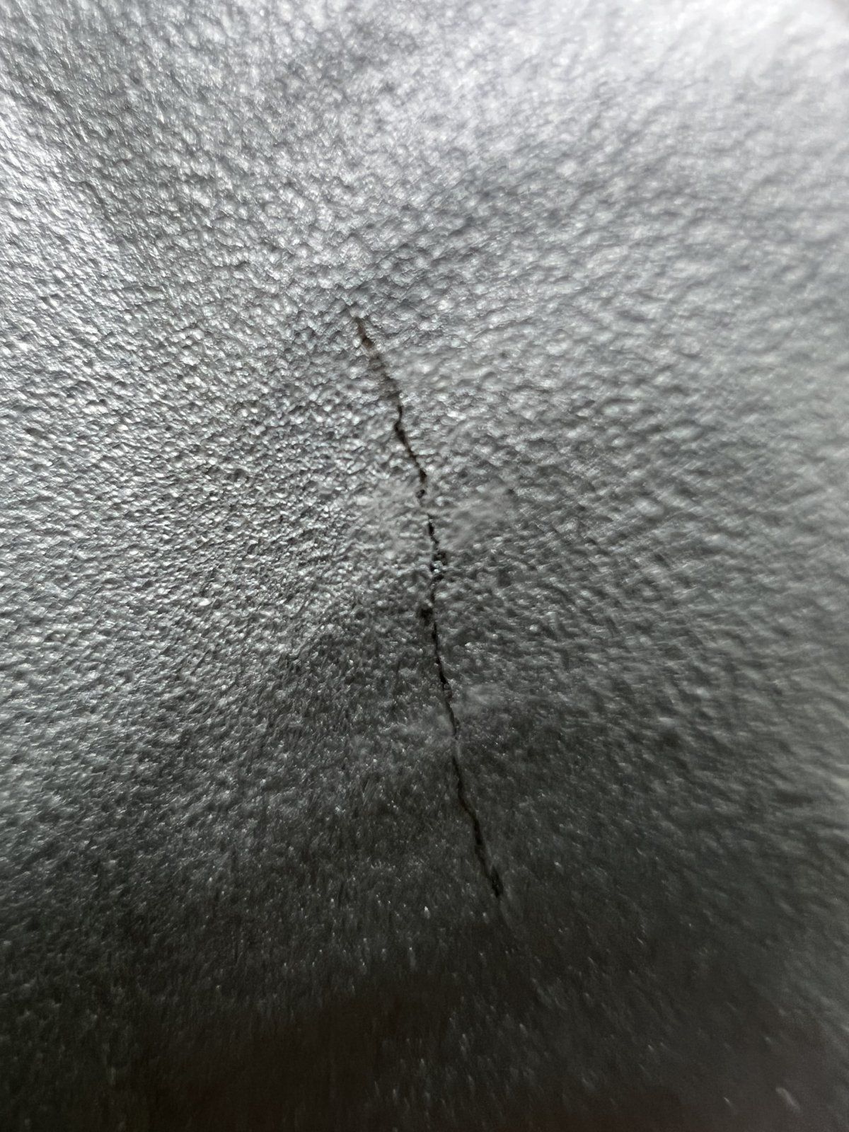

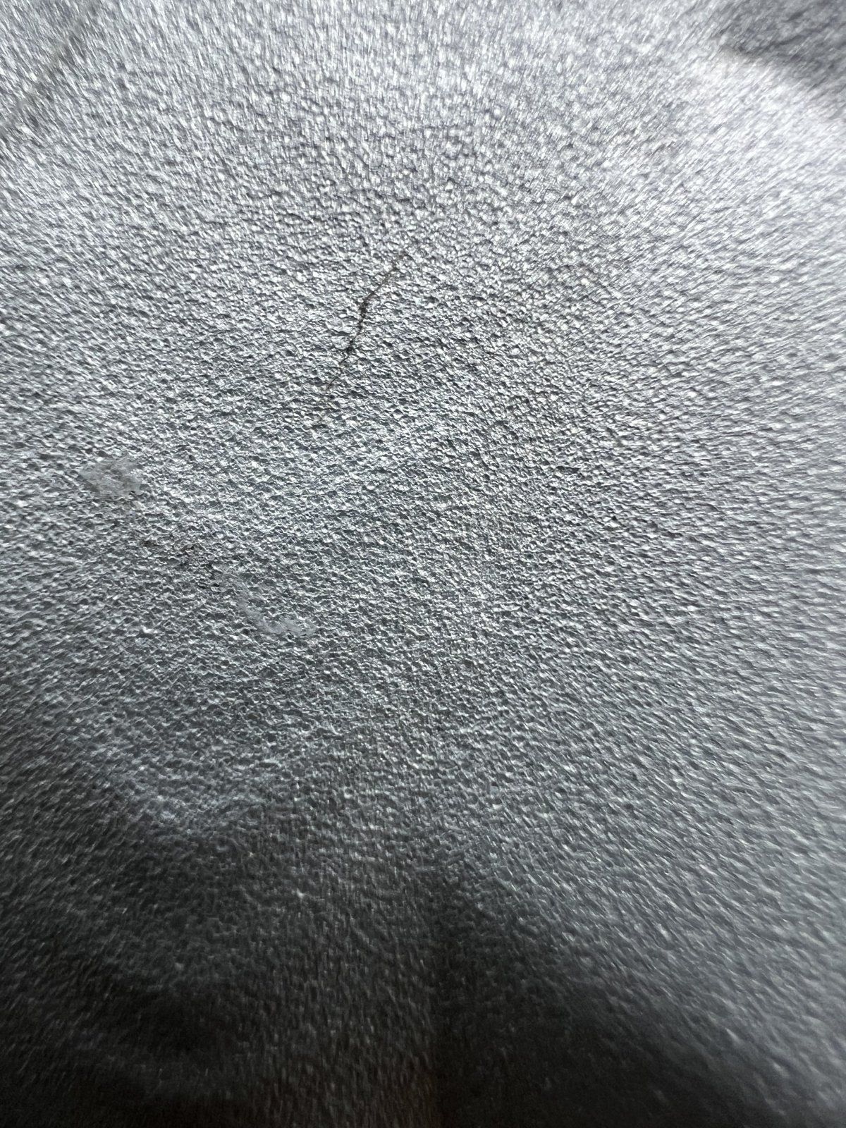

Schaut das für euch nach Sprüngen oder nur Kratzern aus?
Schweißnahten auf beiden Seiten vom Steuerroh.
Spectral AL 6 2022

Ich würde auf Risse tendieren, leider. Dafür spricht die ziemlich beidseitige Entstehung und das der Rahmen anodized/eloxiert zu sein scheint. Wäre er lackiert wären lack“risse“ eher möglich… Canyon anschreiben
Spectral AL 6 2022
Sieht für mich auch nach Rissen aus. 27,5 oder 29er? Wie hoch waren die Sprünge denn? Hattest du viele Durchschläge an der Gabel? Interessiert mich weil ich auch ein 2022er Spectral in Alu fahre. Hatte lange überlegt ob ich den Rahmen nehmen soll, weil es bei einfach allen Vorgängermodellen Probleme mit der Haltbarkeit gab.
Ich glaube @l.o.k.i meinte "Sprünge in der Schweißnaht" = Risse. Wenn die Naht nicht sauber ausgeführt wurde, braucht es keine Sprünge (= Jumps) oder Durchschläge, da reicht eine normale "Dauerwechsel-Beanspruchung" (würde der Werkstoffkundler sagen), um solche Risse auftreten zu lassen. Zu 99% klarer Fall für eine Garantieabwicklung.
Edit: Das kann leider passieren aber deswegen sind nicht alle AL-Rahmen schlecht. Alu-Schweißen ist kein einfaches Handwerk und wird bei Bike-Rahmen üblicherweise in Handarbeit ausgeführt. Wo Menschen, da eben auch mal Fehler. Das gibt es bei allen Herstellern.
Hallo mein Deutsch ist nicht mehr das beste da ich schon fast 10 Jahre im Ausland lebe. Ich meinte Risse anstatt Sprüngen.
@lurchie Ich habe das 29er und bin ca. 2000 km damit gefahren, das meiste davon blaue und schwarze Trail/Enduro Strecken. Wuerde sagen die Strecken und Sprünge waren angemessen fuer diese Kategorie Fahrrad. Keine nennenswerten Crashes.
Ich hatte auch das Vorgängermodell und bin auch durch 2 Rahmen gegangen (zuerst Kettenstrebe und dann Sitzrohr).
Hab mal Canyon angeschrieben und werd berichten sobald ich eine Antwort erhalte.
