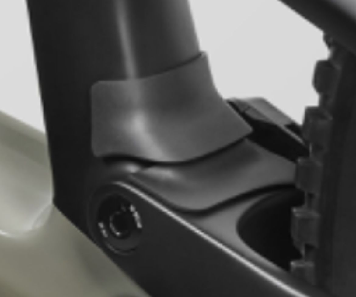

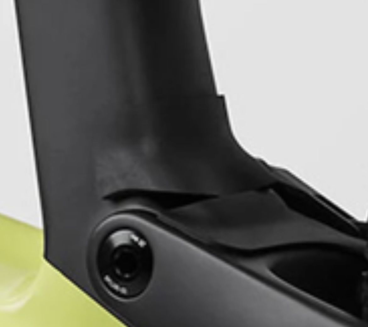

Zum Nussknackerschutz, sieht aus als wäre die Lösung hier im Forum auch besser wie das hier:

Ja offizielle Bilder von der HP, auch eher unglücklich gewählt von Canyon würde ich mal sagen… Funktion dürfte ich nicht so gut sein, schaufelt man sich eher noch Zeugs rein…
Ich glaube eher, dass das einfach nicht ordentlich verbaut wurde. Wenn beide anständig überlappen kann ich mir nicht vorstellen, wie es bei normalen Hinterbaubewegungen zu sowas kommen kann. Die Kettenstreben bewegen sich nach oben, ergo würde sich der untere Teil weiter reinschieben.
Hätte ich auch erwartet. Aber wenn da irgendwas zu kurz ist und das beim Anheben aus dem Sag oder noch besser beim Ausfedern nach einem Sprung passieren kann, wäre es eine ziemliche Fehlkonstruktion.
Ob der aber auch angeklebt ist? Mal sehen wie das in der Ersatzteilliste auftaucht, ggf. lässt sich das ja auch bei den alten Modellen verwenden. Steine hatte ich bisher noch nicht dadrin, aber nach einer Dreckfahrt kann man doch erstmal "puhlen" um das alles rauszubekommen.

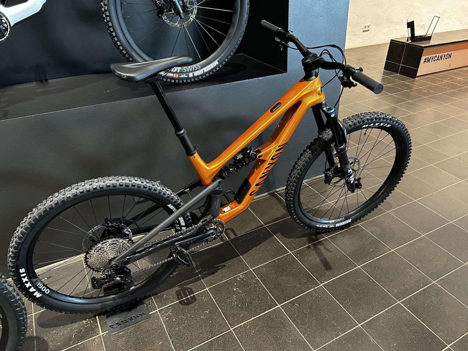

War gerade mal vor Ort. Der Schutz über dem Nussknacker unten ist zweiteilig und beide Teile sind geklebt. Die Farbe vom CF8 sieht live besser aus als auf der Homepage. Eher ein orange als gold. Hat aber so Glitzerpigmente mit drin, was mir persönlich nicht so gefällt. Wäre das ne matte Farbe fänd ich es super. Das CF9 bin ich über den Parkplatz gerollt. Wie beim Vorgänger, draufsetzen und wohlfühlen. Größe M fühlt sich nun perfekt an. Beim Vorgänger hab ich L.
