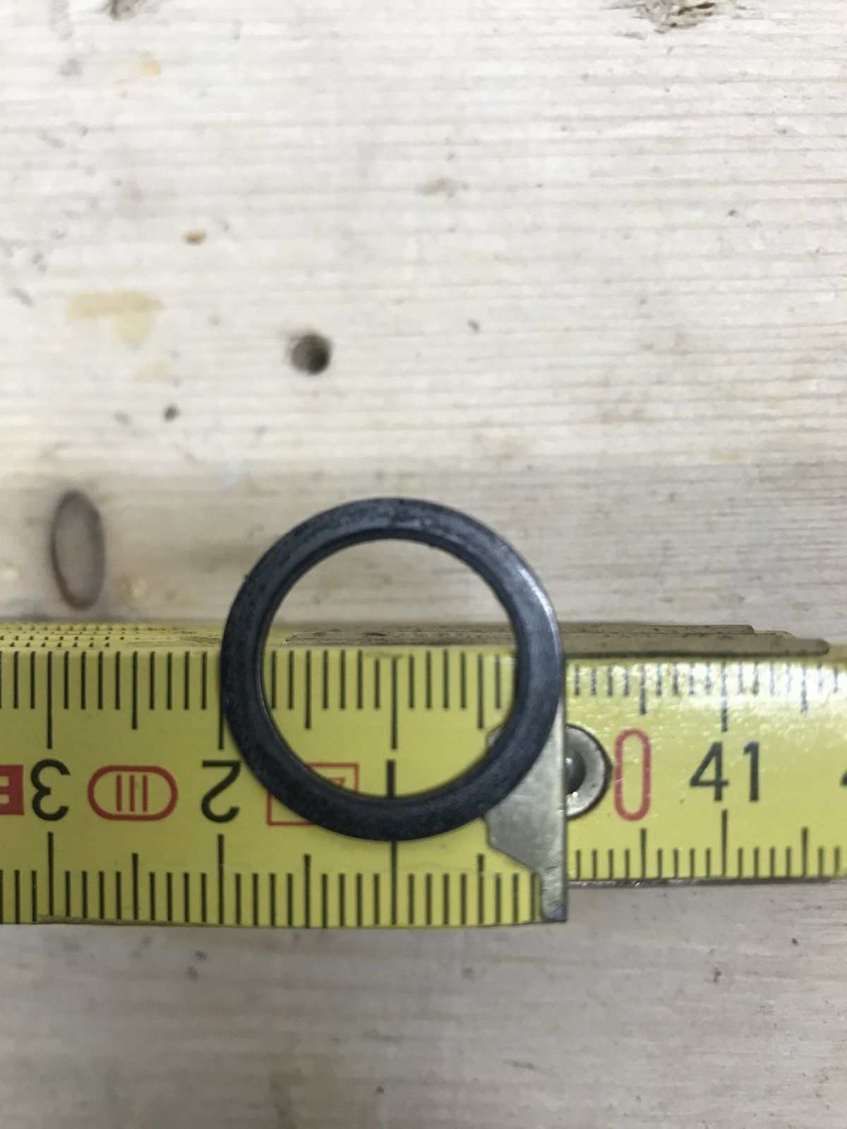

Moin, bei meinem Spectral lag beim putzen und umrüsten aufTubeless auf einmal eine Unterlegscheiben daneben. Ich hab leider keine Ahnung wo sie herkommt. Kann da jemand helfen?
In der Explosionszeichnung hab ich sie nicht gefunden..dachte das sie vielleicht beim Ausbauen vom
Hinterrad von der Steckachse kommt? Aber so wirklich drauf passen auf die Steckachse tut sie nicht…
hattest du die Pedale ab? Kann nicht nachmessen - könnte aber eine Unterlagscheibe von nem Pedal sein...

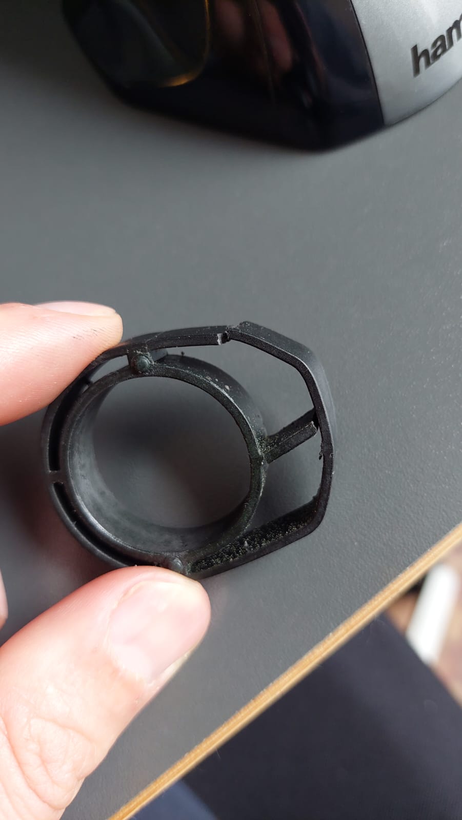

Servus,
ich bin auf der Suche nach einem Ersatz für den "Spezial" Spacer 10mm oder 2x5 mm. Canyon hat sich ja für die Modelljahre da was sehr schickes einfallen lassen, auch wenn es nun nicht besonders funktional ist.
Mein 10mm Sapcer hats zerhauen als ich am Wochenende im Bikepark den Lift mit easyloop system genutzt habe. Gab kein Sturz oder etwas Ungewöhnliches. Ich finde die MAterialqualität (Kunststoff) leider sehr schlecht. Die kleine Ministrebe im Spacer selbst ist alles andere als stabil.
ANYWAY. Hat jemand einen solchen 10 mm oder 2x 5mm Spacer rumfliegen und möchte diesen gegen etwas Kleingeld loswerden ? Das gesamte Ersatzteilset kostet bei canyon leider unverschämte 25€.
Bitte PM !!
BeschtenDank

Servus,
Bitte PM !!
BeschtenDank
Sollte ich hier irgendwo liegen haben. Ich schau später Mal und dann meld ich mich via PN bei dir.
