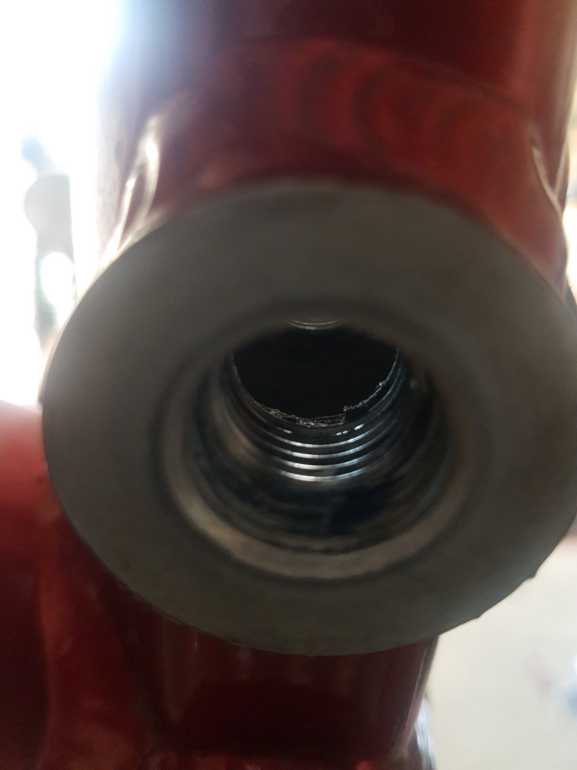

Erstmal ein fröhliches Hallo in die Runde und ich melde mich jetzt hier auch mal mit meinen Problemchen.
Ich musste heute beim Zerlegen des Hinterbaus feststellen, dass sich die Schraube unter der Plastikabdeckung gelöst und das halbe Gewinde gefressen hat.
Ich muss aber auch ehrlich zugeben, dass ich ,seid Canyon im letzten Herbst den Hinterbau aufgrund der gebrochenen kettenstrebe getauscht hat, nicht mehr darunter geschaut habe...
Ist das bei jemandem schonmal aufgetreten?

Update: Also entweder ich hab ein richtiges Montags Fahrrad oder irgendwas mach ich falsch.
Hab heute die restlichen Teile sauber gemacht und auch die neue Kettenstrebe ist an der Schweißnaht gerissen.
Irgendwie hab ich richtig Pech...
